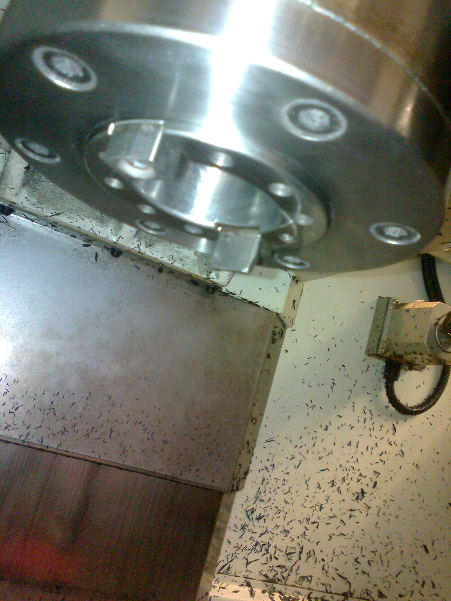

a ještě jeden dotaz na kameny ve vřeteni, mají ty kameny náběhy? třeba sraženou hranu 1x45st nebo jak? v katalogu sražené hrany nemají, ty co mám já jsou pomlácené a občas (1 z 30ti výměn třeba) se stane že ten nástroj se zasekne o ten kámen a nezatáhne se, ale je třeba 4mm nezataženej a drží za kámen.. pak se to roztočí a je rodeo :D
připadalo by mě logické kdyby to nějakej náběh mělo, nástroj nemá žádnej.. ono třeba kdyby ty kameny nebyly pomlácený tak to bude fungovat spolehlivě jak to teda je?

U SK40 je to takhle (omlouvám se za kvalitu, je to ze starého mobilu). Jeden kámen je jen unášecí, lícovaný, hrany jen lehce sražené, druhý je delší, zkosený odhadem tak 1x20 stupňů pro orientaci nástroje. Další zkosení cca 1x45 je na držáku. Zjevně se počítá s tím, že vřeteno bude orientované s chybou menší než milimetr (dle polohy kamene).

já mám BT40 to je v podstatě to samý a co jsem koupil nové držáky tak ty nemaj skosení žádné, možná tak 0,2x45st a ty kameny ve vřeteni mám oba stejné..
tam je orientování mechanické a to je určitě do 1mm, problém je že je to celý už pomlácený a některý ty kameny (v zásobníku) jsou docela dost a všiml jsem si že pak v nich nástroj někdy nesedne dokonale.. problémy dělaj velké těžké nástroje, ty se pak vlastní vahou vyklopěj a je problém.. tak si říkám že bych ty kameny trošku bruskou poladil... ono stejně jich budu muset nejdřív půlku vyměnit..

A nebo jeden kámen taky prodloužit a zkosit, u BT40 je místa dost. A asi to bude muset být ten na opačné straně než je rameno ATC :-)

změřil jsem kameny co tu mam vřetena s ATC
MAS iso 40 uhel te plošky je 25 st. ta šikmá ploška ma 3,5mm, plocha na vrchu kamene má 13mm
CHIRON iso 40 uhel 45st. šikmá ploška ma 2,5mm ,plocha na vrchu kamene má 14mm
snad jsem to napsal srozumitelně :)

tak nové kameny maj sražení odhadem tak milimetr.. a ty co mám já tak taky tak nějak málo..
http://www.halder.de/produkte/artikel.a ... u=products" onclick="window.open(this.href);return false;
no nic nějak to poladím..
