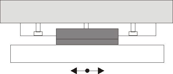

Ahojte,
mal by som taky dotaz, z konstrukcnych dovodov mi vychadza, ze lepsie by mi bolo pouzit linearne vedenie (2-radove, 45mm sirka) "dole hlavou",
takze zataz by prakticky "visela" na vozikoch. Je to OK? vsade v katalogu pisu len zatazenie C a Co smerom na vozik zhora. Co vy na to, nebude s tym problem? Mozno laicka otazka,ale za otazku nic nedam....

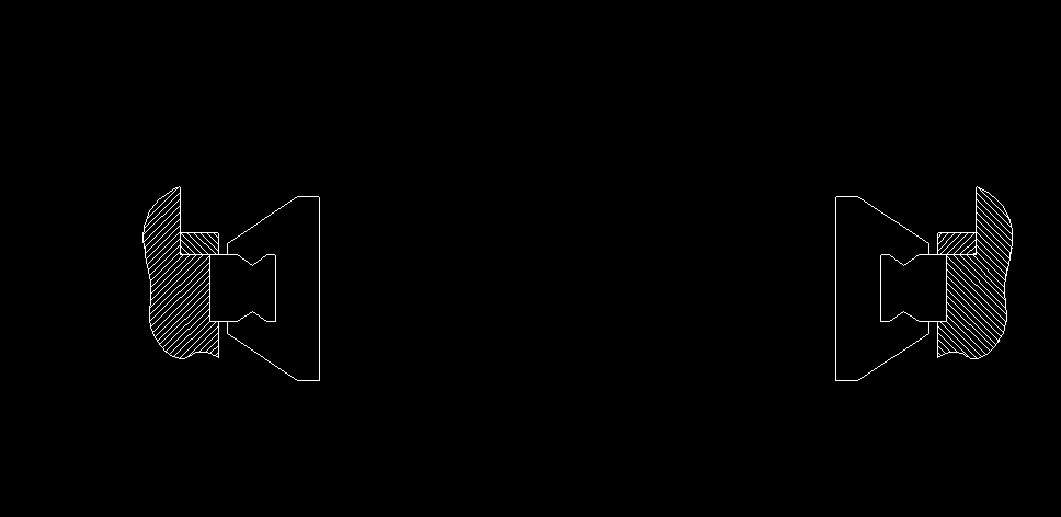

16. 4. 2008, 10:40
Nevím, kolik je únostost lineaáru, když je vzhůru nohama, nemám u sebe katalog. Bude asi menší, myslím si, kvůli profilu kolejnice. No 45ka je už fest kolejnice. My používáme uložení vozíkama proti sobě, tzn. plocha vozíku svisle, kolejnice vodorovně.
PBr
Příspěvky: 1039
Bydliště: Slovensky Grob
16. 4. 2008, 12:10
neviem ci som to napisal tak aby sa to dalo aj pochopit,takze tu je nacrt situacie.
Josef
Příspěvky: 5682
16. 4. 2008, 12:22
Taky je třeba brát v úvahu, kolik unesou šrouby, na kterých to bude "viset". Jaká hmotnost bude nesena a jaké dynamické síly se tam vyskytnou. Myslím, že pro tuto variantu nejsou lineáry uvažované, protože jsou namáhány proti dosedací ploše a tudíž od ní odtahovány. Ale to je jen můj názor.
Josef
Příspěvky: 5682
16. 4. 2008, 12:54
Tak to používáme my.
