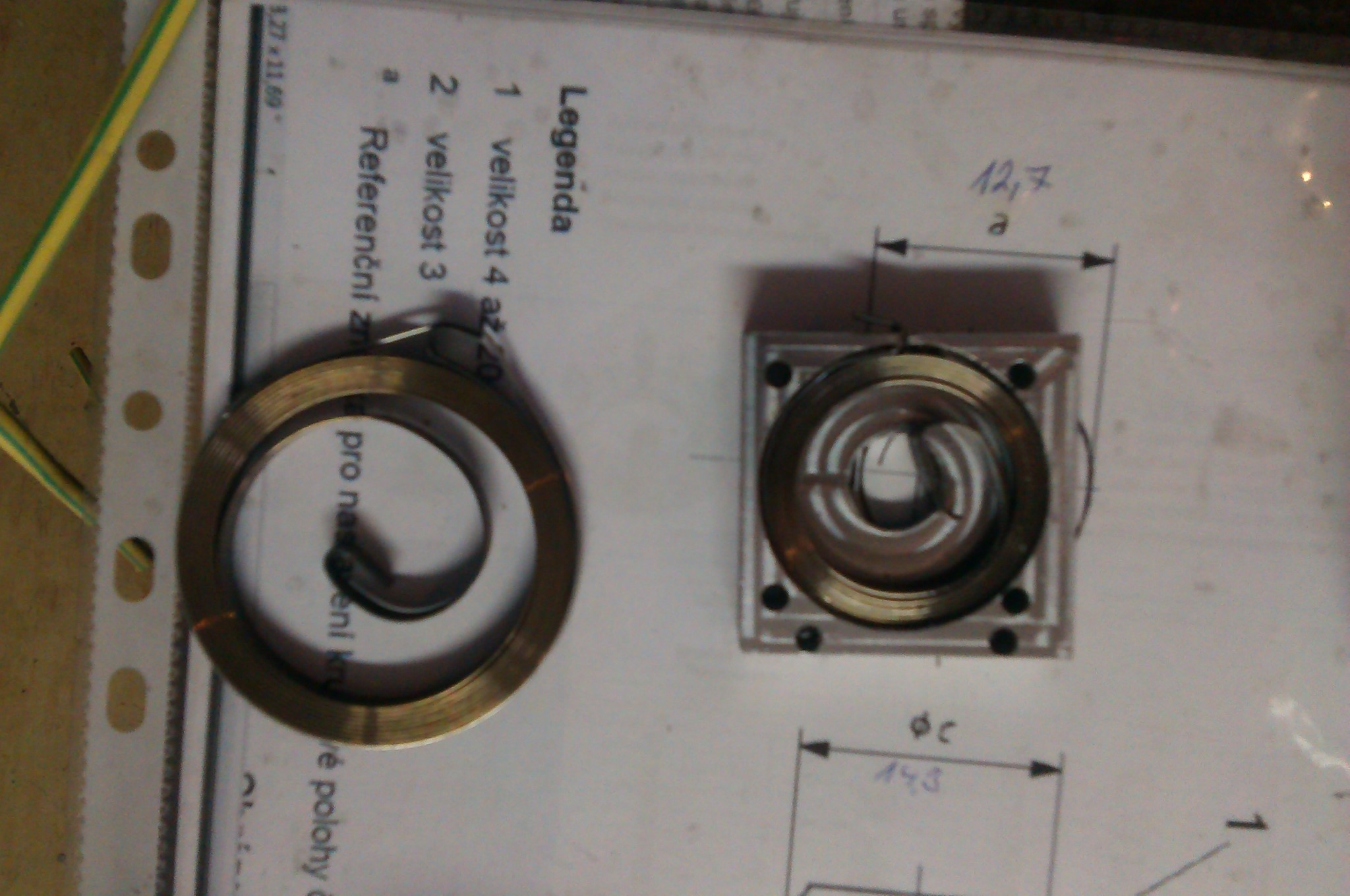

tak jsem poptával ty spirálové pružiny u 3 firem, cena za kus od 450 do550, cena není zrovna lidová...
nakonec jsem objednal tuhle. uvidím co ztoho bude, dám pak věděět..

21. 6. 2013, 3:49
Tak pružiny dorazili, pro me učely idealni. udělal jsem z kousku hliníku vrorek držáku pro ověření funkce. funguje to spolehlivě pro moje učely.. cela ta pružina z odkazu výš stačí na roletu cca vysuv 50-60cm takže na Z dam celou a na x mi stačí pulka.přikladám foto.
pak se musím pochlubit že se mi povedlo sehnat kuličkový šroub boušenej C2 a hned jsem jej vyměnil za ten trapez, takže zas nový domeček atd..
zapojil jsem i propojení mazaní a nastavil tu vrchí desku. byl to ale strašnej porod , malo místa , to bylo nadavek jaký jsem debil a že jsem tam nenehal o cenťák víc místa. nakonec se ale povedlo :)
fotky z mobilu omluvte kvalitu :)

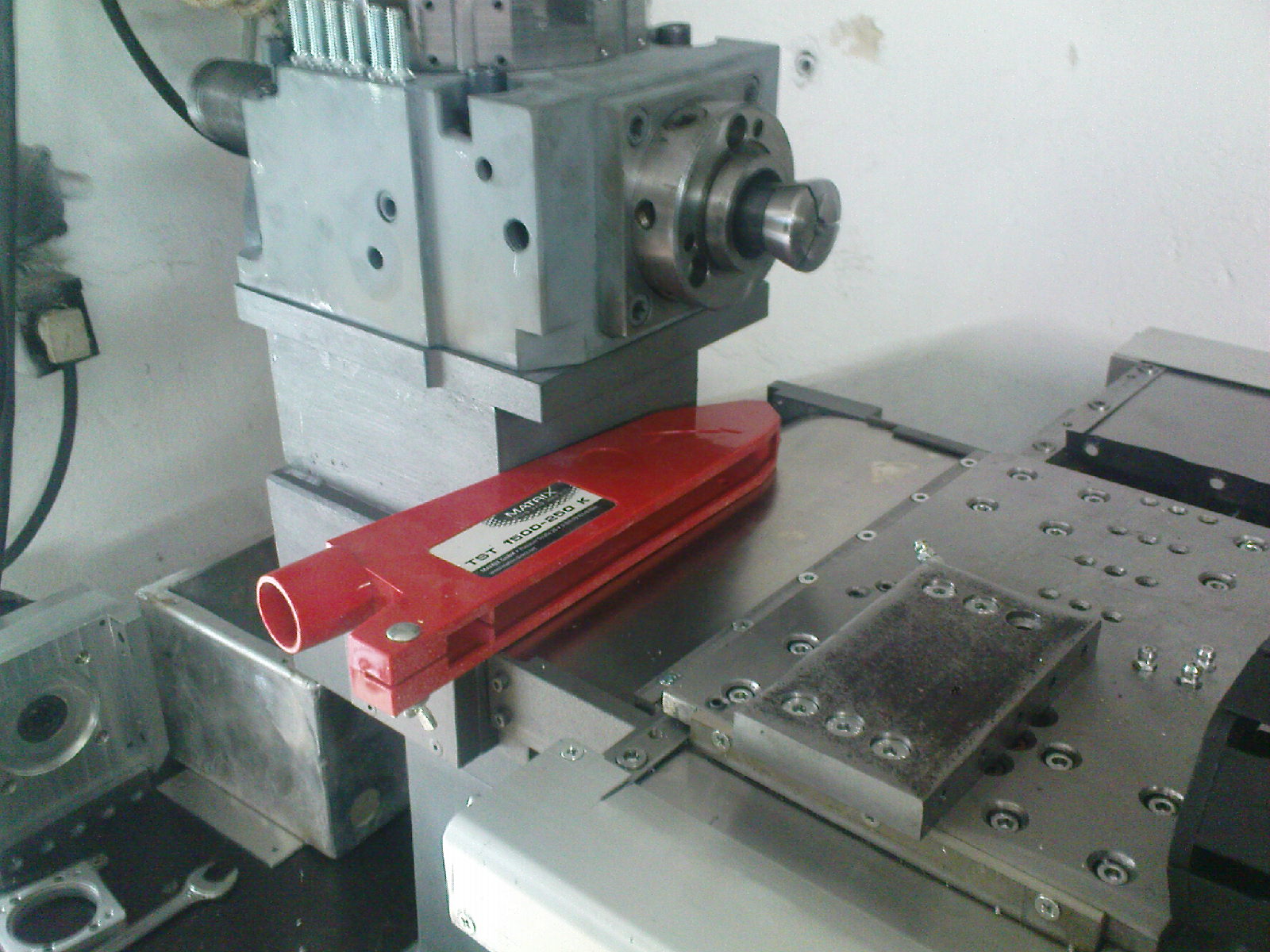

19. 8. 2013, 7:21
tak jsem trošku zas pokročil.
dodělaný koník, kolečko bude nové to musím ještě udělat. dodělal jsem taky ty rolety. ty pružiny jsou opravdu akorát silou i velikostí. točil jsem to vrtačkou sem tam a fungují fakt dobře.
udělaná tak na 90 % nožovka. dneska jsem byl pro motor. ještě nařezat závity a vybrousit některe plochy . hlavně ty konusové...
přikladám par fotek z mobilu. nebylo moc co vybrat, ta šunka fotí strašně. musím konečně naffotit foťákem :D
davam sem i fotku kleštiny. neví někdo co to je za kleština a kde by se dali sehnat ??
pak jedna fotka z červeným krytem z cirkularky. myslíte že by to šlo použít jako odsávání špon? pokud by se udělalo na tom principu odsavaní myslím že by to mohlo fungovat. skoušel jsem stím vysát špony z frézky a bralo je to slušně...
