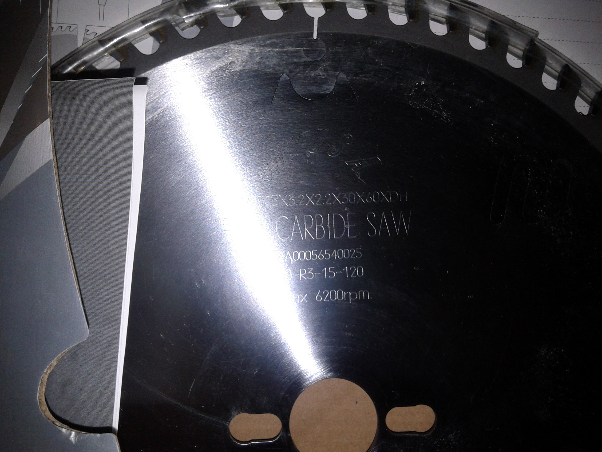

Po delší době a nasbíraných zkušenostech:
vyřešili jsme výrobou protahovacího nástroje s nožem a manuálním děláním drážky...jde to celkem snadno, ale časově je to náročné.
Tzn. krok 2 bude pila...a narážíme na to, že nevíme jaký kotouč kde...pila je truhlářská, tj. o něco vyšší otáčky, průměr hřídele 30. Kotouče na železo se dělají pokud vím 25 nebo 32, to jsme schopni vyřešit...ale nedaří se nám najít správný kotouč, ty co jsme zkoušeli se příliš rychle zanáší odebraným hliníkem a kloužou.
Máte pro toto nějaké doporučení?

HSS kotouc s pozitivne brousenymi zuby pro ALU + chladit kapalinou popripadne alespon behem frezovani foukat vzduchem.

průběžně si na kotouč stříkni silkal. potřebuješ pilu co nema tolik zubu aby dobře odvaděla špony. v praci mame normalně na kotouči na hlinik středovou diru pr30
mrknu na oznaceni a dam vedet

Přikládám slíbený pilový kotouč. Řežeme s tím 12mm hlinikové desky vpohodě.

V prvním dotazu bylo toto zadání
rozměry drážky ideálně 0,9mm šířka, 1,1mm hloubka
tohle podle mě formátovacím kotoučem v řádově jiné šířce aniž by si ho nechal spec. nabrousit v tomto profilu neudělá a na té formátce tu hloubku nedodrží :)
Na horizontální frézce upnout do dlouhého trnu kotouč dle tvého zadání a na stůl dát sadu ložisek dopředu i dozadu podle šířky obrobku, klidně i zvrchu toho dílce, kotouč umístit mezi ně najet si hloubku přesně jakou potřebuješ a ten pětimetrový kus máš protáhnutý tak za pět muinut, máš tam chlazení, v této hloubce to nebude mít žádnej odpor a protlačí to ručně klidně malé děcko, ložiska to vedou.............omezený jseš jedině prostorem před a za frézkou :wink:
