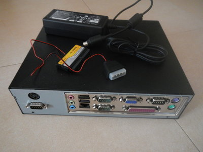

levný malý pasivní počítač, externí zdroj, dostatek portů, po doplnění SSD diskem - se v něm už nic netočí.
(pár jich takto provozuji ještě s DOS 6.22)
http://www.gigabyte.cz/media/news/929
nahoře je SSD 1GB /IDE

Pozor na běžné SSD disky. Spolehlivostí jsou daleko za kvalitní mechanikou.
Mockrát ověřeno v praxi, odešli nám i "značkové" SSD za nemalé peníze.
Jediné SSD které opravdu jakš takš drží jsou typy s SLC zápisem. Žádné MLC bych pro pořádnou aplikaci nedoporučoval.

SSD jsou různé, různé jsou i aplikace
původní "slabé" SSD - s windows - chtěly nastavit tak, aby třeba win odkládaly na RAM disk a ne na SSD.
u mne běží ty staré pod DOS už přes 3 roky a nyní postupně odchází (to jsem předpokládal, nebylo ekonomické tenkrát kupovat lepší) - však také měly uvedenou životnost 20 tis. zápisů.
Nyní je nahrazuji tipem - 2 mil. zápisů / 3 mil provozních hodin - a to už předpokládám přežije jak PC tak životnost aplikace.
Víc ale šlo o upoutávku ... technologického PC, malý, kompaktní, paralelní a seriové porty
