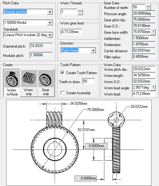

Pridavam orientacni vypocet:

co je to za soft?

geartrax
