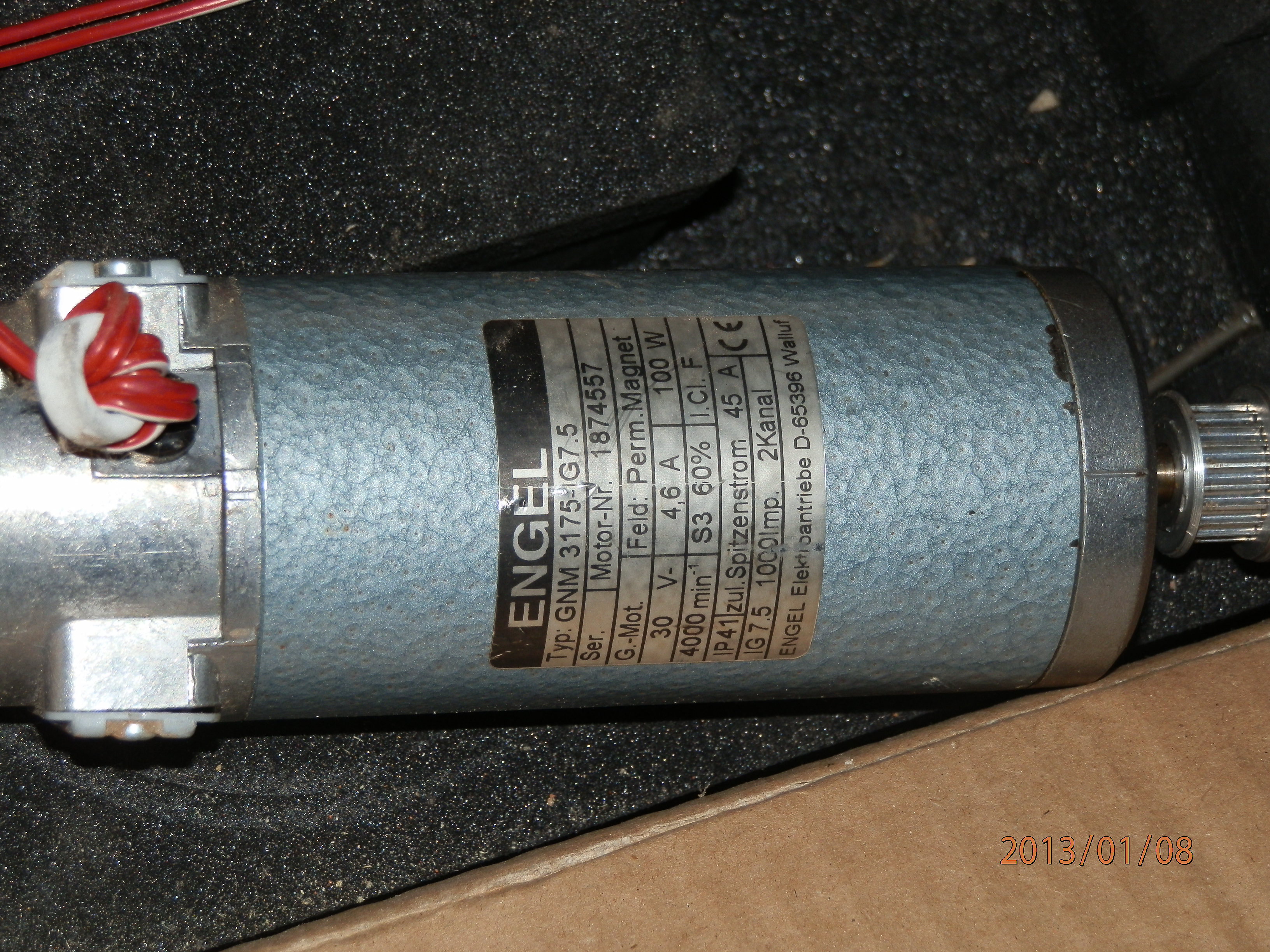

p.mus
Příspěvky: 169
Registrován: 15. 1. 2007, 6:54
Bydliště: vysočina
27. 6. 2013, 5:54
Ahoj Bořku,
Mohu ti věnovat servo s encodérem, nemam driver.
100w, řekl bych, že by jsi to měl utáhnout a tahá to toto: http://www.datron.de/produkte/cnc-masch ... hinen.html" onclick="window.open(this.href);return false;
