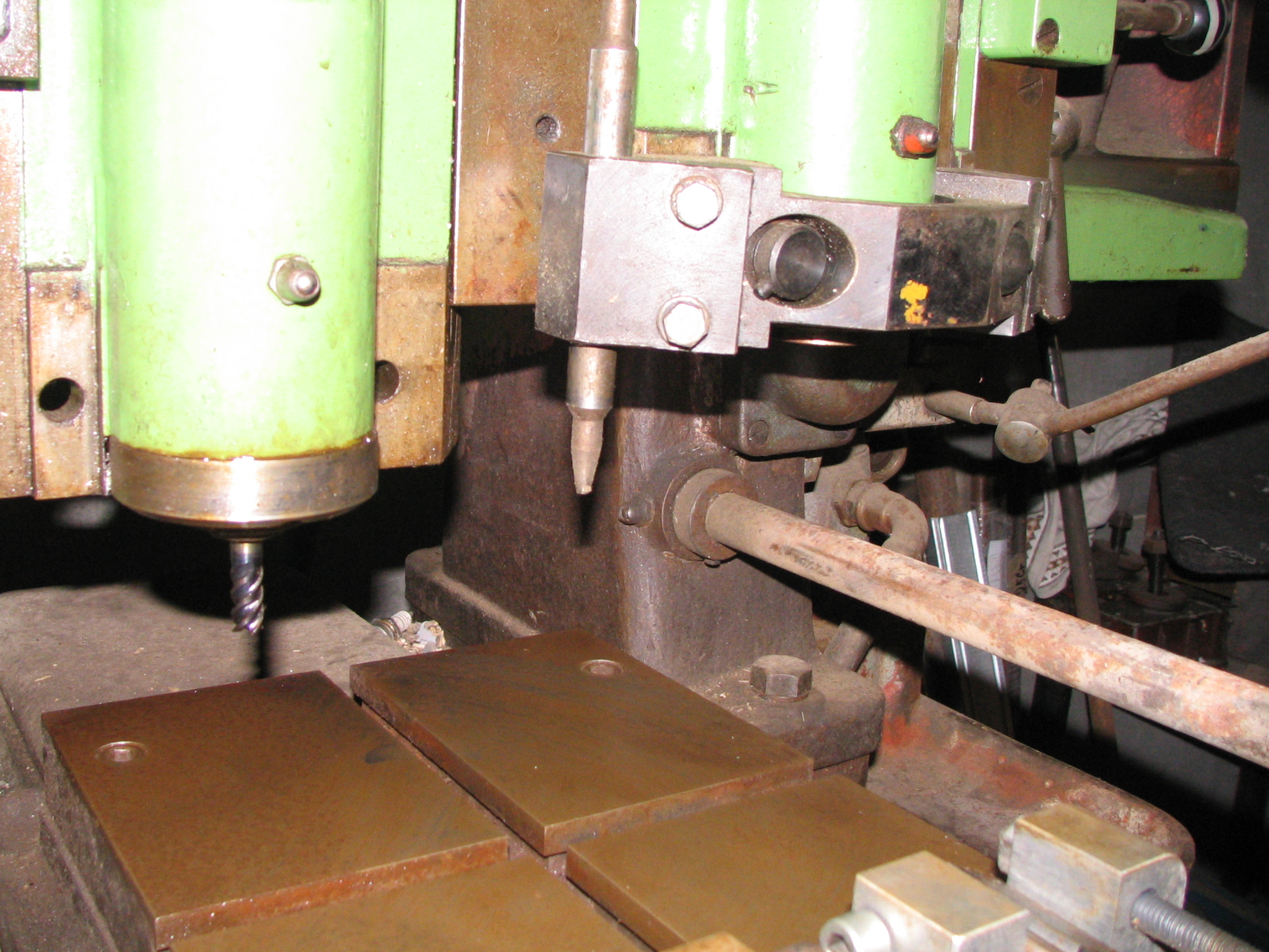

No jedno vřeteno po go, jinak obě funkční, zaškrabáno, jeden motor přeložiskován, natřeno a čeká se na peníze na řemenice....už se frézovalo.
