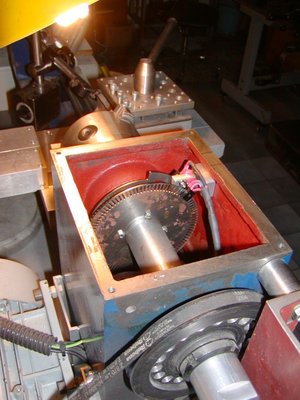

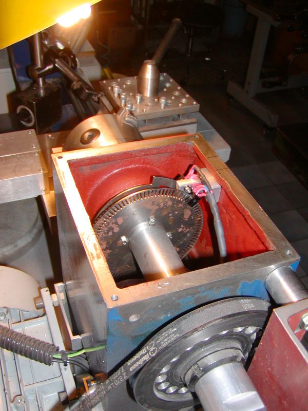

Po dlouhé době jsem se konečně dostal k tomu, abych naučil svůj CNC soustruh i řezat závity nožem. Použil jsem 2 optozávory Sharp GP1A038RBK, viz foto. Jedna je referenční, s jedním zubem na kotouči, ta je k tomu, abych se při dalším průchodu trefil zase do závitu. Druhá závora má kotouč se 100 drážkami, zde snímám natočení vřetena, a pak interpoluju kroky do KM. Principiálně jednoduché, ale než jsem to odladil, tak to byly desítky hodin. Nevím, jestli ty závory jsou blbé, nebo mám špatné ty kotouče, ale signál vykazuje hodně zákmitů a falešných hran, které jsem musel softwarově odfiltrovat. Také mě potrápila korekce skluzu otáček při zajetí do materiálu.
Ale poddalo se to, a teď už nechci o soustružení závitů na klasice ani slyšet :) Už žádné špekulování, na kolik průchodů to mám udělat, abych se s tím moc nenadrbal, ale bych nepřetížil nůž, už žádný strach že to nestihnu zastavit a zabořím nůž do dna díry, už žádné přehazování ozubených kol když potřebuju palcové stoupání.
Na videu je první úspěšný pokus - závit M10x1 do duralu:

Muzes zkusit kotouc zmatnit/zacernit? Nebo dodatecne udelat zaslepky v prostoru mezi optozavorou a kotoucem? Na prvni pohled se mi zda ten kotouc moc "leskly", verim ze jsou nejake dodatecne odrazy.
Miller
Příspěvky: 1036
Bydliště: Louny
29. 3. 2013, 12:15
To co radí twiister je základ všeho, pak se na výstup dává tvarovač, většinou nějaký integrační rc článek, který ty zákmity pěkně slije a za něj spouštěný monostabilní obvod, s definovanou délkou výstupního pulzu. Výsledkem jsou tak ostré zoubky, že se s nimi můžeš holit :D Je to staré "analogové" řešení, ale podle mne zaručuje kvalitu pro další zpracování. :)

Možná je to nesmysl, ale v inkoustových tiskárnách tento kotouč a snímač bývá, možná by se to dalo použít? Za ty leta to mají určitě vychytaný, má to mnohonásobně jemnější krok, jen je to nějaký tenký plast, tak nevim, jestli by v těchto podmínkách přežil.. a taky se to tam netočí 2000RPM :) (ale když se krouhají závity, tak jsou otáčky asi relativně malý..? .. aha, nejsou zas tak malý /kouk sem na video/ :))

Ano, to co je v inkoustovkach je taky fajn, ale do jistych otacek a poctu dilku. Pak ten snimac nestiha (na MHz jste hned).
Tu folii si muzete nechat udelat v DTP (reklamce). A4/A3 je cca za 120,- a podklady v cemkoli. Je to cerne jako noc - sqely kontrast (zadna laserovka).
Docela i samonosne (nebo ten kotouc podlepit nosnym plechovym kotouckem).
http://www.cnc.info.pl/topics12/inny-ta ... vt4092.htm
Nebo neco do tmy a spiny (a vysokych otacek)
http://www.google.cz/url?sa=t&rct=j&q=& ... GU&cad=rja
+ mechanicky jednoduche reseni
+ absolutni poloha
+ minimalni ruseni
-(pro nekoho) elektronika
+- cena

já mám na Masturnu na vřeteni snímač Larm 1250imp/ot poháněnej od vřetena řemínkem 1:1
otáčky při řezání závitů jsou na něm omezeny podle návodu rovnicí otáčky (1/min) * posuv (mm) < 4000
tzn. třeba pro stoupání 2 mm jsou podle toho max. použitelné otáčky 2000 ot/min, je to sakra fofr
používám tak polovic

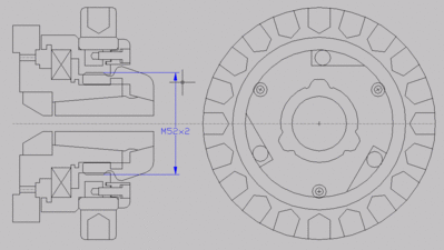

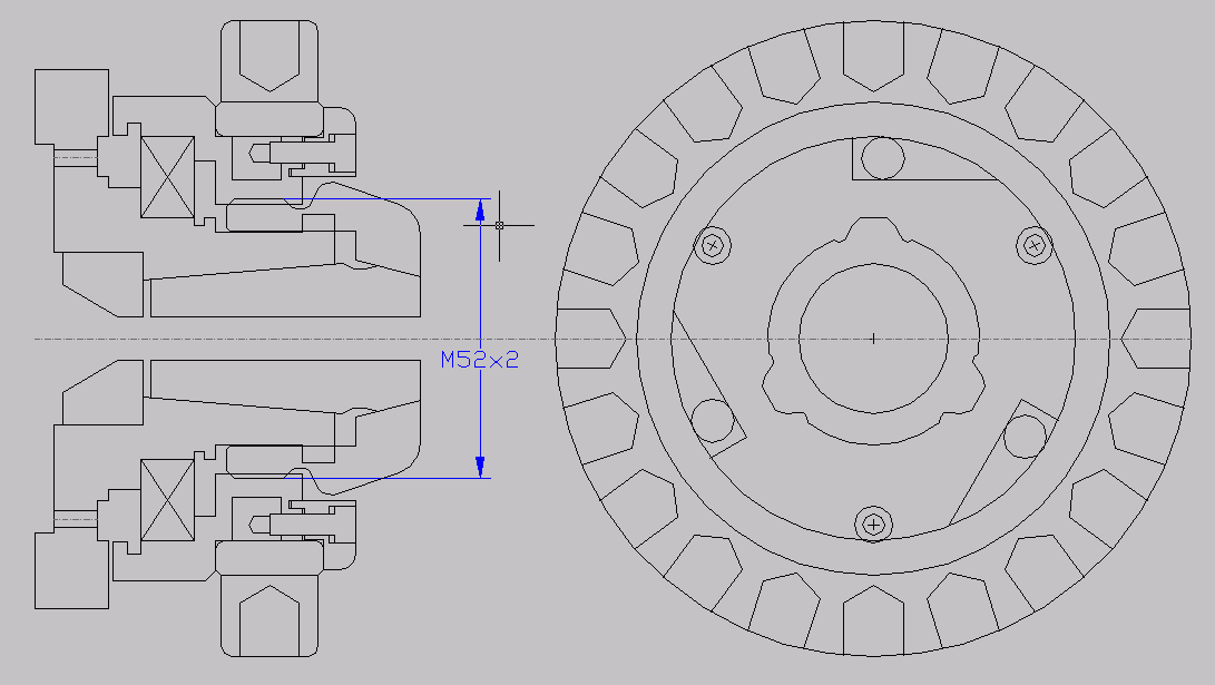

Nějakým nedopatřením jsem trefil cenu při naceňování 10.000 ks spojek na hadici, viz výkres, je to z duralu 8 mm.
Točím to přímo z 3m tyčí, vychází to 114 ks/tyč, tyč uložená v silonových kluzných drážkách, ručně zakládám po 1 tyči. Kleštinový upínač je vlastní výroby, kleština a víko jsou z tohoto
http://www.landsmann.cz/deprag-241491-4 ... 29657.html" onclick="window.open(this.href);return false;
Kroutící moment pro utažení a povolení zajišťuje motor vřetena, místo klíče je tam vzduchem ovládaná západka, která přidrží převlečnou matici. Posuv materiálu je normálně hlavním posuvem, chycení je ložiskovýma kleštičkama, svíranýma rovnež vzduchem.
Celý díl soustružím upichovákem šířky 2 mm, upíchnutí dělám šikmým upichovákem, aby na součástce nezůstávala "jehlička". Otáčky 1800, větší točky už mi šly blbě brzdit měničem. Upíchnutý díl odsávám do vysavače, spouštěného ve správnou chvíli přes relátko. Jeden cyklus je zhruba 40 vteřin, takže víc jak hodinu to jede samo, a já můžu dělat jinou práci, nebo ráno, večer a o víkendu být s rodinou, s děckama v bazénu, zkrátka aspoň na chvíli je splněn obraběčův dávný sen :D
Ale abych se jen nechválil, uvádím i nedostatky. Hlavní problém jsou špony, příští soustruh bude mít rozhodně šikmé lože a vynašeč třísek. I do vysavače odsaju trochu špon, takže mě čeká práce pro popelku. Taky nedosahuju žádné obdivuhodné přesnosti, ale do +- 0,05 mm se vejdu. Jako hlavní problém však přiznávám absenci jakékoliv zpětné vazby, aby mašina mohla korektně reagovat na nenadálé situace. Jiným slovy - když se něco podělá, tak já to nevím, jedu dál, a můžu si na mašině způsobit pěknou paseku. No a samozřejmě že při absenci automatické výměny nože jsem takto schopen vyrábět jen velmi jednoduché součásti, které zvládnu jedním nebo nejvýše 2 nástrojema.
Video jsem umístil zde: http://www.krutor.cz/temp/iac.mpg" onclick="window.open(this.href);return false;
Tento příspěvek můžete brát taky jako nabídku velkosériové výroby z tyčí do průměru 16 mm.

Jak máš udělané to sklíčidlo ? nebyl by "náhodou výkres ...

Díky za kladné reakce. Taky se na to rádi díváme, celá rodina :) Ale realita velkosériové výroby už tak poetická není - spěchá to, takže chodím zakládat tyčky i v noci, dělám korekce nepřesností, řeším drobné poruchy a nedostatky, a na zahradě u kafe přebíráme součástky od špon. Jo, málem jsem zadřel vřeteno - čínská kuželíková ložiska asi nejsou stavěná na provoz 24/7. Zatím stačí mazat, ale výměna je asi nemine.
Pokud jde o automatickou kleštinu, mám k tomu jen to, co přikládám. Zkusím to popsat: montuje se to místo univerzálky, celý díl s kuželovou dutinou je nový, víko je originál z upínače. Převlečná matice je nová, a na ní je volnoběžka vlastní výroby. Funguje to obráceně než když upínáte nástroj do upínače - tam upínač stojí a převlečnou maticí točíme klíčem. Zde převlečná matice stojí (vzduchovým pístem do ní zaskočí západka), a upínač se otočí motorem vřetena. Při povolení materiálu se volnoběžka zasekne, takže na povolení se využije veškerý moment motoru vřetena. Při utahování se volnoběžka protáčí, a využije se jen moment nastavený prokluzspojkou. Vnější kroužek volnoběžky jsem udělal tak, že jsem vykuchal vnitřní kroužek ze starého velkého ložiska. Tento kroužek zároveň funguje jako ta prokluzspojka - prachsprostě na to přitlačuju mosazný prstenec přes pérové podložky.
Automaticke_upinani_klestiny.zip
