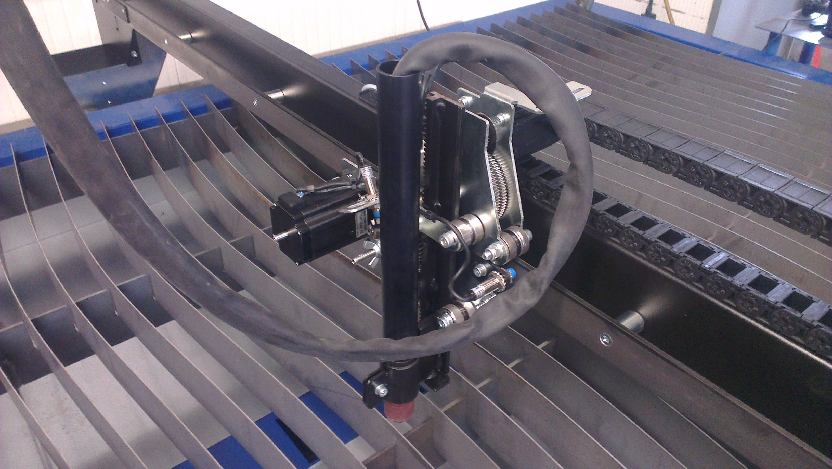

přikládám další fotky plazma routeru s aktivní osou "Z" pro vynulování před každým zapálením, THC a interním procesorem pro základní funkce řezání, formátování materiálu a pálení dír bez PC. Nyní jen stačí bez zapínání PC zapnout pouze router, nastavit řezaní plechu, nebo jen dír, zvolit průměr a dát start. To vše na kapacitní klávesnici, kterou lze ovládat i v rukavicích. Tento plazma router disponuje výjezdem do strany pro připojení rotační osy se sklíčidlem pro pálení do trubek. Test rychlosti THC na rotační ose s jacklem bude tento týden. Pracovní plocha je 3000x1500mm. Router vznikl z hlíny a to za 11 dnů :-)

Tak ať koukám, jak koukám tak na plazmu se nemusí použít prizmatické a ani podepřené tyče. Nebo se pletu?

Pepa.cz píše:Tak ať koukám, jak koukám tak na plazmu se nemusí použít prizmatické a ani podepřené tyče. Nebo se pletu?
To je na tobě, osobně mám prototyp řezačky polystyrenu jen na kolečkách, jde o řezani velkych bloku, pokud vozik nenarazi, nestrati trakci a tim krok, tak bude tež jezdit a fungovat na polystyren s dostatečnou presnosti. Stejně je tomu u plazmy, přesnost na desetiny je dostatečna, s plazmou se lepe řezat neda, neboť co jsem vysledoval, tak nelze se spolehat na vychazejici horky plyn z trysky, je to parametr zavislý na kvalitě spotřebních dílů, dále pak setrvačnost plamene, plamen se snaží při vyžších rychlostech kopirovat původní dráhu řezu. To jsou vlastnosti ktere ovlivnuji rez, takže tohle vedení je dostatečné. Ne že by to bylo nějak extra levnější, je to hlavně pracnější, je v tom spousta ložisek, které mají svou cenu a taky ta vyroba rolniček něco stojí. Prizmatické vedení jsem používal u prvního stolu, pak jsem použil tohle a rozdíl není znát.
Momentálně testuji v Budějovicích plazmu na paleni do plechu i trubek a v še na tomto vedení.

Jasně že to něco stojí, ale na plazmu stačí i tenhle způsob co je na obrázku.

Toto vedení se používá u mechmate cnc router.
