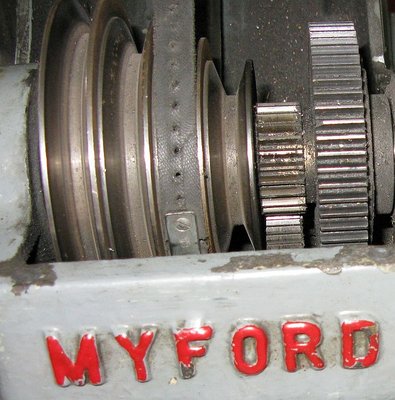

V podstatě mě tento řemen zaujal, kvůli tomu, že mi nepřijde nejvýhodnější např. u MN80 demontovat vřeteno, kvůli výměně nebo sundání klínového řemene.
