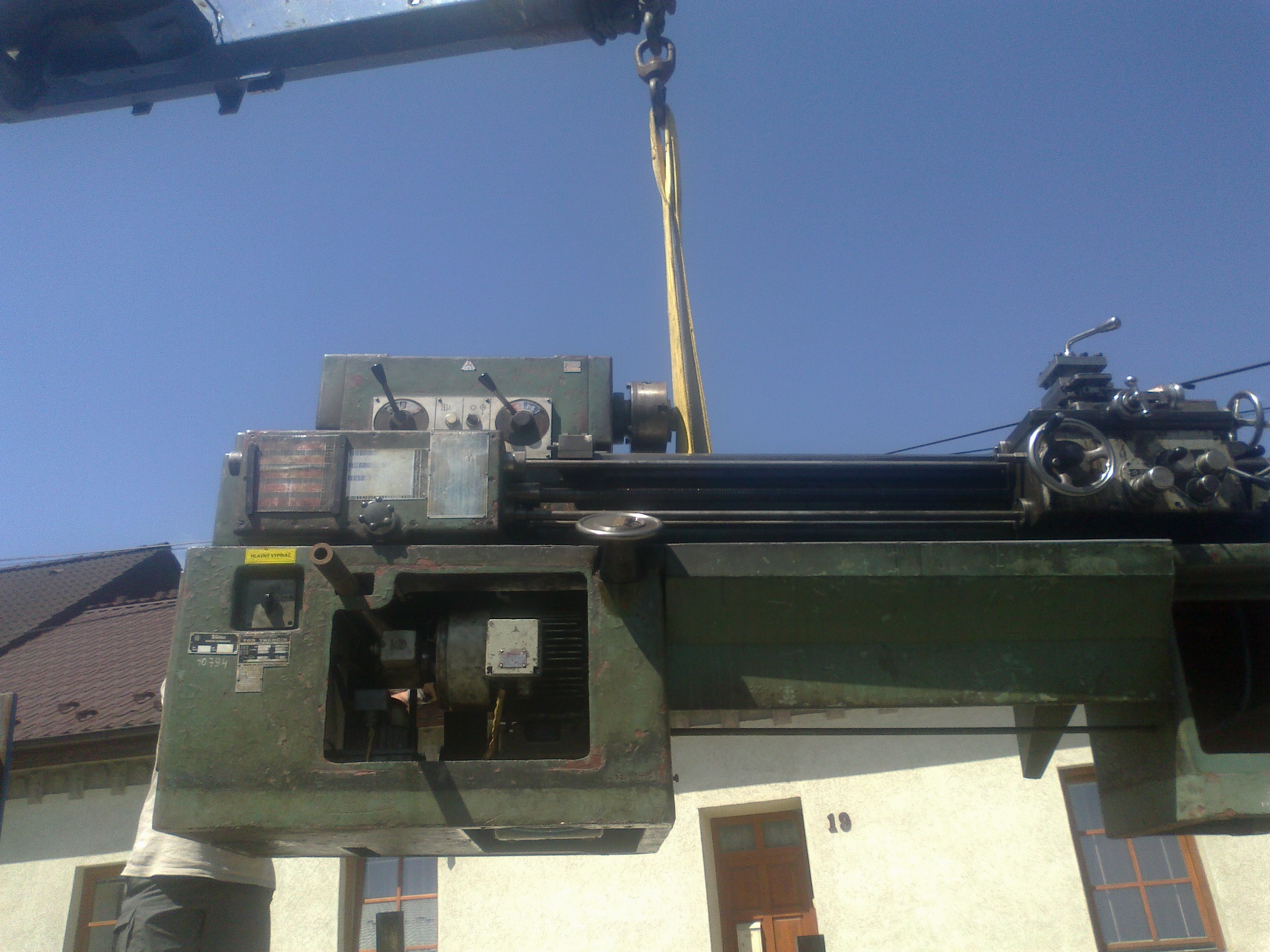

12. 5. 2018, 11:21
Za to prve rebro ked sa to upne suport dozadu tak je to pekne vyvažene..

Já jsem SV18/750 převážel rozebranou na vozíku za osobákem (na dvě cesty). S lepším vozíkem by se to dalo zvládnout i u té metrové. Abych to dokázal rozebrat/naložit/vyložit, tak jsem při první cestě přivezl vysokozdvižný vozík a při druhé ho zase odvezl :D

Tomu říkám odvaha. To když bych viděl jak mi to takhle nakládají tak se*u maggi v kostkách :D

12. 5. 2018, 3:41
icewing píše:Tomu říkám odvaha. To když bych viděl jak mi to takhle nakládají tak se*u maggi v kostkách :D
čoho sa to bojite všetci auto bolo žeby zdvihlo aj dve osemnastky popruh bol skoro novy ...horšie bolo dostať sustruh k tomu autu
