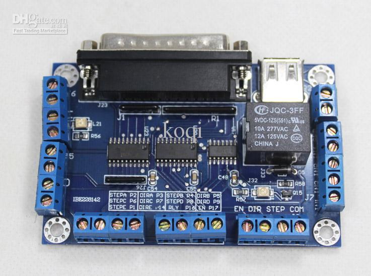

Som zaciatocnik,kupil som si tuto dosku,chcem si ju spravne nastavit na Mach 3 ale nasiel som viac manualom neviem ktory je spravny lebo su rozdielne.
Prosim o radu,dakujem

ahoj přímo na té desce máš popis jaký pin nastavit , máš tam že step C - je pin 1 , dir C je pin 7 a podobně tak to jen porovnej s manualama a ,áš to
