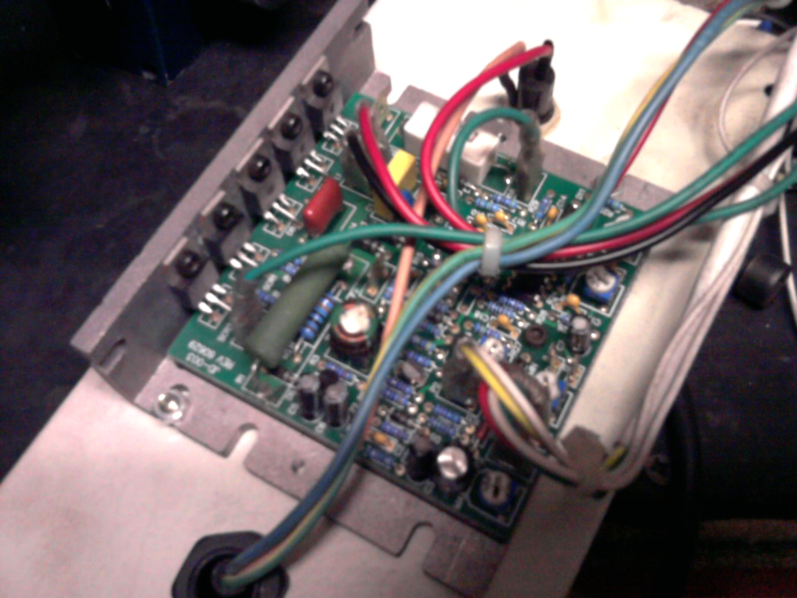

dušoun píše:druhá strana desky
http://n89.cz/soustruh/WP_000590.jpg" onclick="window.open(this.href);return false;
Koukám, že Ti ty tytristory někdo měnil.
Můžěš ověřit jejich typ?
dušoun
Příspěvky: 46
Registrován: 25. 7. 2013, 6:41
29. 7. 2013, 7:23
když jsem to dostal zpátky tak u toho byla faktura na
2ks Tyristor 800V,20A,TO220AB výrobce LITTELFLUSE
1ks Varistor Vrms=320V AC,420V DC,Uv=510V/1 mA lmax 8000A
nic víc už asi nezjistím
Zdenek Valter
Příspěvky: 5468
Registrován: 9. 1. 2009, 5:16
Bydliště: Ústí n. L.
29. 7. 2013, 9:17
dušoun píše:když jsem to dostal zpátky tak u toho byla faktura na
No a na součástkách co jsou na místě tyristorů je napsané co ?
dušoun
Příspěvky: 46
30. 7. 2013, 10:46
S8020L

dušoun píše:S8020L
Jo to je v pořádku :?
