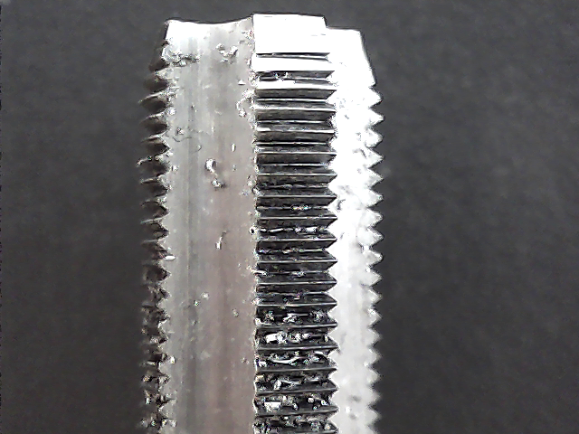

pridam se s obrazkem ktery jsem tedka zkusil udelat.
M9x0.75
M9x0.75
