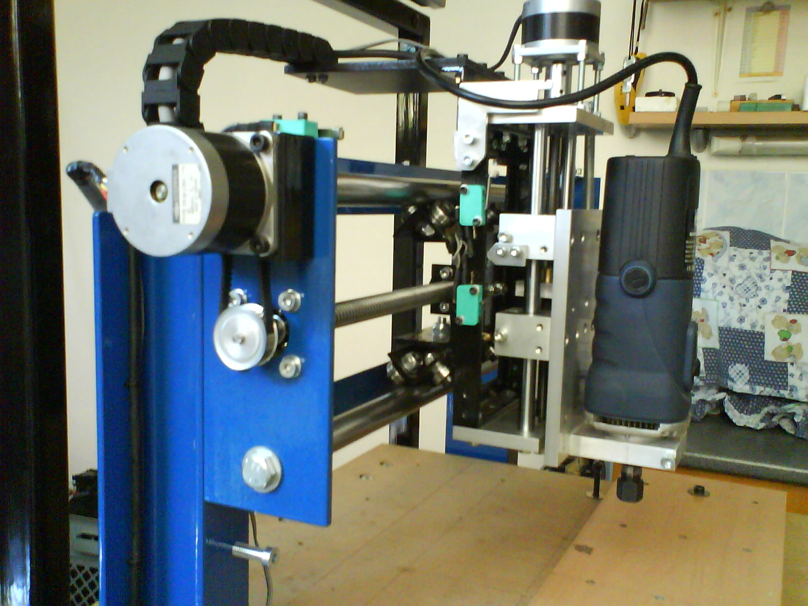

Toto moje prvé CNC škrabátko vzniklo inšpiráciou na tomto fóre. Chcem poďakovať členom tohto fóra za príspevky, nápady a rady, ktoré tu boli prezentované a z ktorých som čerpal pri stavbe tohto amatérskeho CNC.
Začalo to tým, že sa mi dostali do ruky krokáče zo starých A3 tlačiarní a hľadal som využitie na niečo rozumné . Objavil som toto fórum a prišla myšlienka pokúsiť sa vyrobiť nejakú CNC mašinku na frézovanie PCB , frézovanie a gravírovanie do dreva. Z toho, čo som doma našiel a s minimálnym rozpočtom. Vybavenie dielne bolo minimálne: zváračka, vŕtačka, brúska a spájkovačka. Bolo treba si dať niektoré veci vyrobiť a upraviť známemu na sústruhu. Elektroniku som si vyrábal sám. Oddeľovacia doska z optočlenmi PC817 a koncové stupne s TA8435H. Mechanickú časť som robil počas dlhých zimných večerov koncom roku 2012 a začiatkom 2013. Konštrukciu som skladal a upravoval postupne bez plánov.
Pracovná plocha: X=430mm, Y=430mm, Z=120mm
Vedenie: X a Y na železnej guľatine dĺžky 600mm priemer 20mm v strede podoprená, posuv na ložiskách 608 RS, trapéz 16mm stúpanie 4mm osadený na ložiskách s kosouhlým stykom 7200 RS, matica železná. Prevod do pomala ozubeným remeňom 2:1.
Osa Z: nepodoprená vodiaca tyč 220mm priemer 12mm , 4 krát lineárne ložisko osadené v hliníkových domcoch. Závitová tyč 10mm stúpanie 1,5mm priamy náhon osadená v ložiskách 625 RS matica mosadzná.
Motory : X a Y Minebea 23LM – C352
Z Minebea 23 LQ – C202
Vreteno horná fréza 850W
Železná konštrukcia váha asi 60kg. Podarilo sa mi rozbehať automatické natavenie výšky nástroja pomocou auto tool zero. Ešte mi chýba dorobiť odsávanie a pár drobností. Prvé pokusy s laserom z CDRW mechaniky , optikou z laserovej tlačiarne a pokusným zdrojom s riadením TTL prebehli vcelku úspešne. Zatiaľ som moc toho nevyrobil, pár skúšobných frézovaní do dreva a zopár frézovaní plošných spojov.

paráda , tohle je důkaz že se dá postavit užitečný stroj s minimem nákladů , časem třeba zjistíš co by chtělo vylepšit , ale pro začátek je to super pomocník , gratuluji

mimochodem co to stálo?

RaS píše:mimochodem co to stálo?
Presne to nemam zrátane. kupoval som sučiastky na elektroniku, trapezové tyče a matice, ložiska , hornu frezu , a niejake železné profily čo mi chybali.
dohromady to bolo asi tak 200 €
