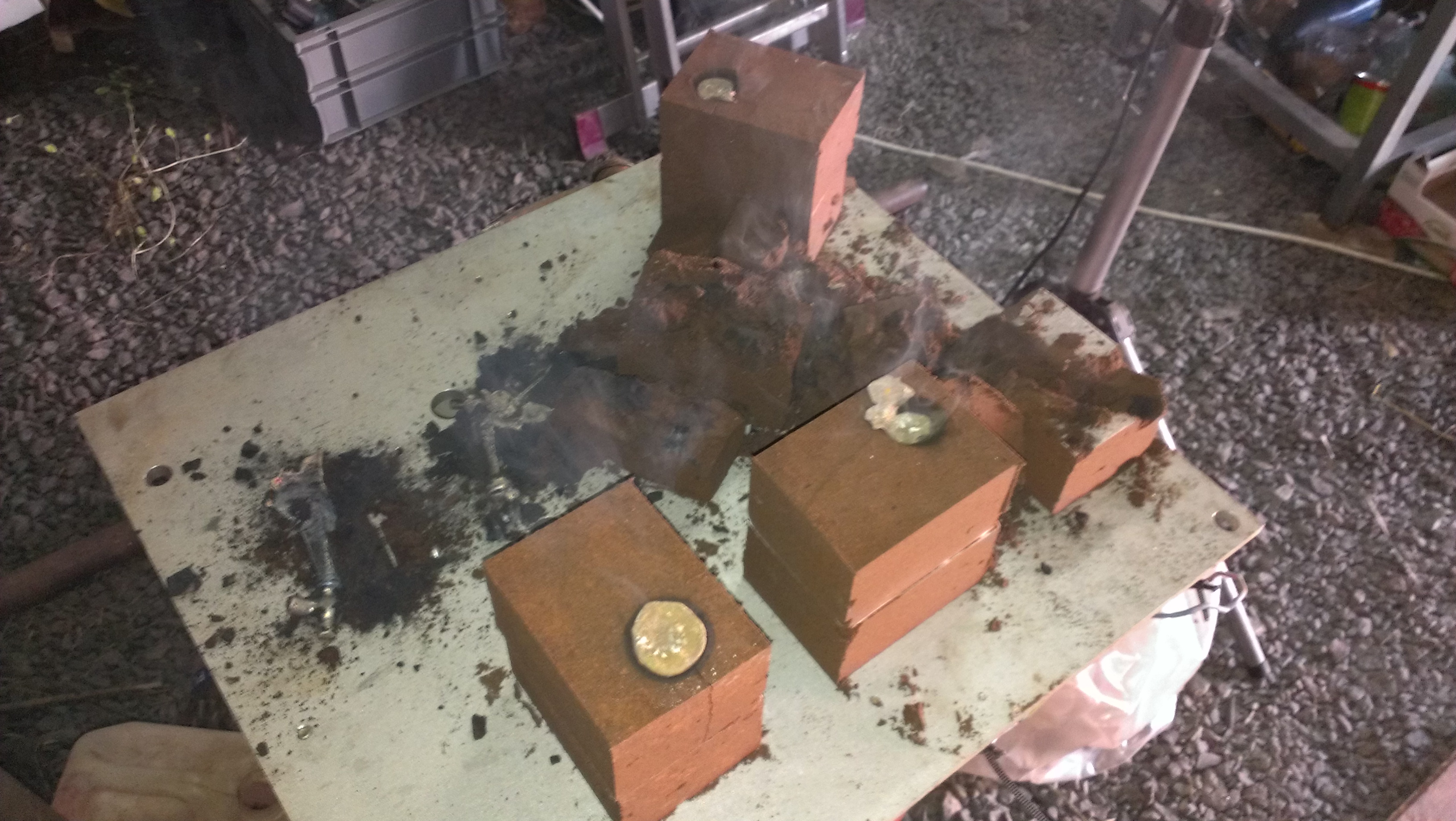

Ben Ash: "Zubní slitiny dodává např Safina a většina jich je na bázi zlata, stříbra, paladia atd. Čili samé nízkotavitelné kovy." Hmm, paladium má bod tání pěkně nízkých 1554.9 °C
.......... ale já bych se ani toho nebál, i to paladium by šlo odlévat doma. Dosáhnout tu teplotu v malé improvizované obloukové pícce není problém. Minulý týden jsem obloukem tavil slitinu 50%Ag50%Cu a byl to fofr. Rezerva v teplotě tam je ještě velká. Můžu vyzkoušet roztavit a odlít i kus nerezu.
Tak jsem zašel do dílny a vyzkoušel jsem tu nerez. Sice jsem ji roztavil, ale na závěr mi chytnul kabel od svářečky a v tom smradu z hořícího PVC jsem musel s tavením přestat o chvilku dřív než by bylo potřeba. Asi polovina taveniny zůstala v kelímku a polovinu jsem nalil do formičky (chtělo to o trochu větší teplotu, zamrzlo mi to dřív než jsem to celé odlil). Takže závěr .......... když se udělá lepší držák uhlíků, tak nerez by šla v malém odlévat doma. Za dlouhých zimních večerů na tom budu pracovat a udělám nějakou obloukovou pícku.
pavlaxy: Pár vývěv doma mám připravených také a s vakuovou tavbou i litím počítám. V nějaké staré knize mám nákres vakuové obloukové pícky ze staré tlakové láhve. Konstrukce je to jednoduchá. Pícka je spojená s formou a po roztavení se to jenom otočí a tavenina se tím naleje do formy. Pěkně to tenkrát soudruzi z CCCP vykoumali
Dneska jsem prošel své poklady a našel jsem 3ks trojfázových transformátů se sekundárem 3x 70V/21A, 2ks usměrňovacích 3f bloků na 200A, 3ks tyristorových bloků 8x600A, asi 3kg wolframových elektrod o průměru tak 15mm, blok grafitu, nějaké izolační cihly do 1470°C, konektory a kabely ke svářečce, bočník na 200A, pěknou rozvaděčovou skříň ............ prostě takové běžné věci z domácnosti, které se hodí na stavbu malé obloukové pícky
Na odlévání menších ocelových součástek tak do 1kg by to mohlo být OK. Jenom musím sehnat materiál na formování, tady už si s tím co používám na bronz asi nevystačím.

Jen tak z plezíru bys to mohl vyblejsknout (ty pokusy) a pochlubit se zde. Neříkám že budu pec stavět taky, ale zajímá mě to. Co se týče těch zubních slitin tak protože se nepracuje s čistými kovy, jsou ty teploty tavení takové že se s tím pracuje v odporové peci. Jináč by neměl být problém to tavit i plynem.

Pěkné a co jsi používal jako vsázku? Jestli staré kohoutky, tak doplňoval jsi zinek, případně kolik? A ten hořák jede na šmír, nebo na čistý olej, nebo je to snad plynový? Tavil jsi v kelímku z šamotu, grafitu nebo šamotu?

vsazka co dum dal
nejaky fitinky nejaky obrobky puvodne z tycoviny, spojovaci material atd....
zinek jsem nedoplnoval a to to bylo 3x tavene
horak je puvodne na LTO daval jsem naftu
kelimek nejaky prumyslovy na bazi grafitu ale nejaka smeska asi i se samotem
Ben Ash: To tavení nerezu vyfocené nemám, ale takovou prasárnu snad ani fotit nebudu
Byla to těžká improvizace spočívající v uříznutí kusu sibralu, jeho vložení do starého hrnce ..... do toho jsem nacpal grafitovej kelímek a udělal držák na uhlíkovou elektrodu, připojil ke svářečce a tím obloukem jsem do toho chvilku pražil. Jak přijde zima a bude víc času tak bych se pokusil udělat nějakou skutečnou obloukovou pícku, tu bych pak nafotil. Podle toho co jsem zatím nastudoval by se z normální 3f zásuvky dala utáhnout pícka schopná roztavit stovky gramů kovu během několika minut. Já jsem toho nerezu roztavil tak 50g a v tak malém množství a malém kelímku to strašně rychle vychladne. Když se bude odlévat 500g, tak ta manipulace a odlévání bude v mnohem větší pohodě.

tady by se asi vyplatilo to mit cele vyklapeci jak jsi psal vyse a to male mnozstvi bez toho aby to vychladlo zvrhnout
+ to vakuum je super ma to podobny efekt jako odstredive liti ale zase je to jen pro nektere formovaci smesi (sadra a ta zas neni do vysokych teplot)
robokop: Chtěl bych to udělat překlápěcí .....tavicí komoru spojovat s formou a po roztavení to jenom otočit. Jak řešit doma formovací směs na ocel zatím nevím. Materiály pro přesné lití jsou v malém špatně dostupné. Asi bych vyzkoušel ten geopolymer. Jenže jeho konzistence je taková zvláštní, bude to chtít laborovat s recepturou. Nebo jako pojivo použít vodní sklo a vytvrzovat to pomocí CO2. To jsem zkoušel a zdá se to nadějné.
