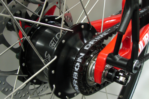

použití řemenu vhodné je ,hojně se používá na kolech kde je zadní náboj "torpédo" v moderním pojetí ,takovej lepší sachs.
např.
lubos
