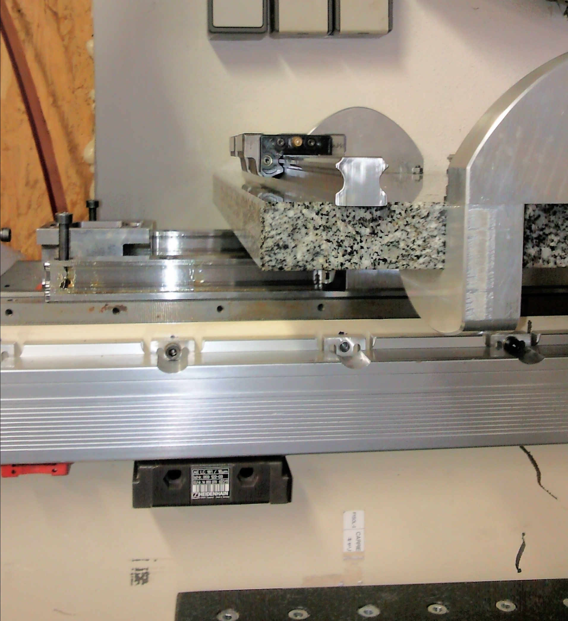

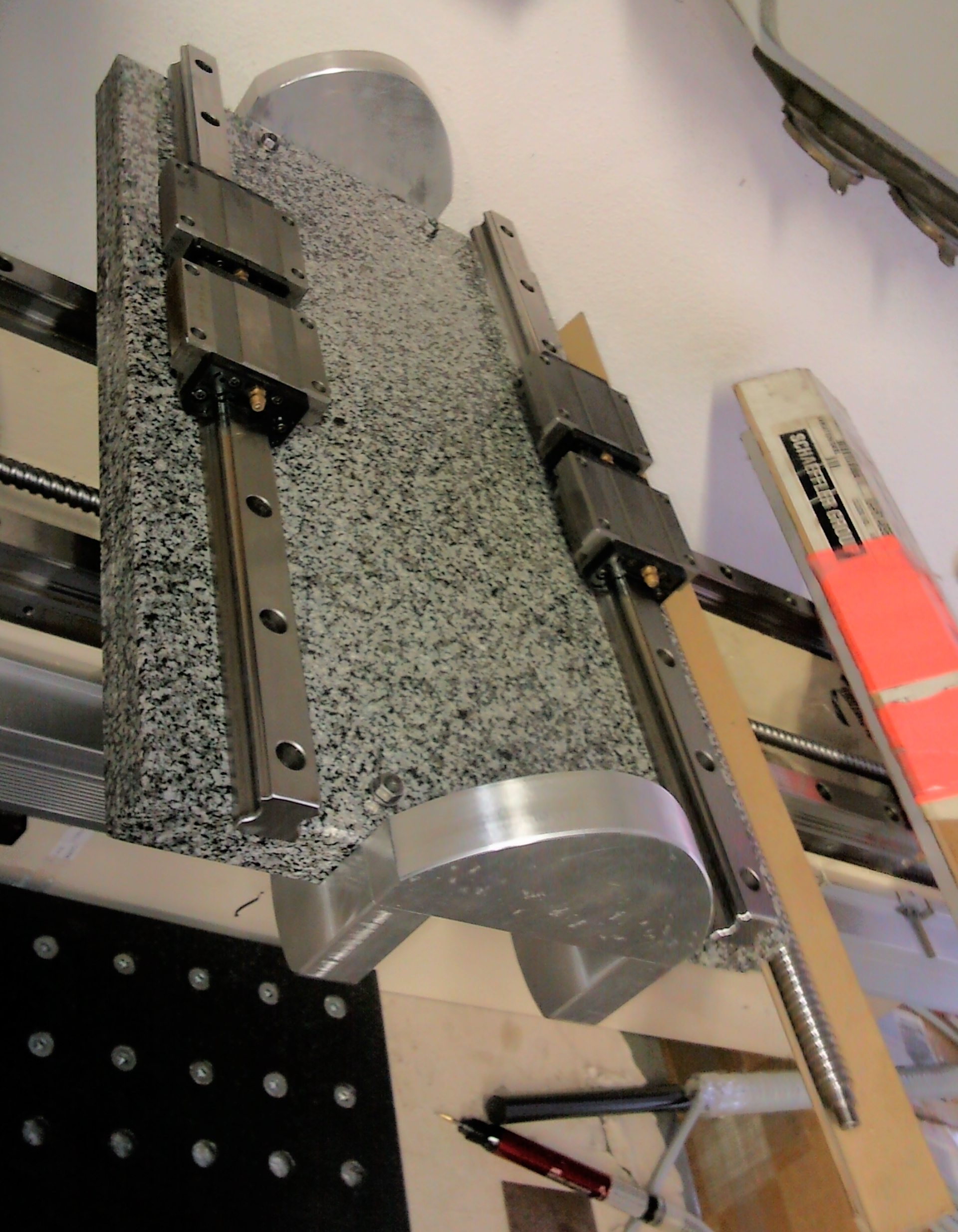

Tak jsem už pokročil s granitem na vyšší level :-))
Vyvrtal jsem cca 40 děr do dvou desek tloušťky 3 a 5cm, všechny díry skrz abych nemusel řešit lepení závit.pouzder.Šrouby pro lineáry půjdou skrz,ničemu to nevadí. Jedno mi hlava nebere.....všechny díry jsem vyvrtal DIA trubkovým vrtákem z Číny :) .Drážky pro lineáry jsem vybrousil do hloubky 1.8mm což mi stačí, DIA kotoučem-přímo na granit. Bude to přístroj pro měření a ne obrábění. Rovnoběžnost kolejnic perfektní. V práci dělám celkem běžně díly který musí lícovat ale při malé vůli se to na sucho rádo přidře. U tohoto vůle žádná a kolejnice v drážce krásně klouže. Taky mně hodně překvapilo že kotouč na drážky se po obvodu prakticky vůbec nezmenšil a perfektně drží i hrany , :shock: .Mám i hrncový takže jsem schopný si přebrousit i větší plochu. Jde to pomaleji ale jinak paráda ! žádné kroucení jako když se brousí velké ocelové desky nebo lišty.
Fotka je jen z mobilu
dosavadní poznatky jen kladný ,jde to nějak moc snadno....aby mi při konečný montáži kamínek neloupnul :) :roll:
