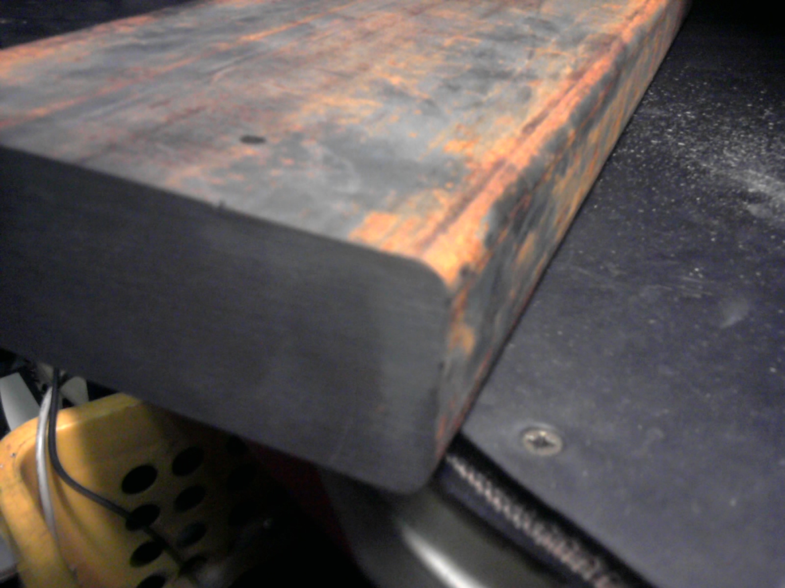

Jak píše už Tumlík, stačí někdy i fakt málo, jen ten rádius je dost zbytečně velkej. Na hrubo jsem to vzal na větší frézce. :D

pokud to bude jen radius tak na to kašlu to mi nevadí.. ono jak jsem psal tak mám ten profil 270 x360 takže tím že bych vzal čtverec 360x360 bych byl zbytečně o dalších 20kg těžší.. ono to nějak dopadne.. já jsem si právě myslel že je to nějakej okujenej povrch a že má prostě na povrchu nějaké vady.. pokud je tím myšleno skutečně to že se nedostanu do ostrého rohu bez řádného ofrézování tak je to OK..

Mám tu po ruce 120 x 40 na příčný posuv a fizicky má 121 x 41 a povrch porovnej. Je to mobilem.
Příspěvky: 8933
2. 9. 2013, 4:54
já si jedu pozítří pro 120kg do Berouna tak uvidím.. tohle vypadá OK..

podle mých zkušeností je v tom cca do 0,5-1mm tu a tam nejaká vada, ztvrdlina ap., nic hrozného
spíš jsou prostředky ploch propadlé proti hranám, taky ale nic hrozného
vnitřek je vždy jemnozrnný, homogenní, pěkný
