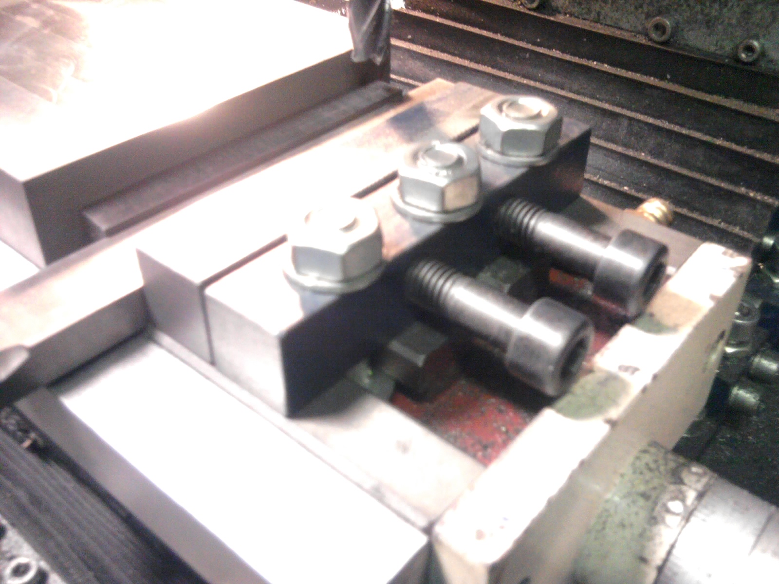

Hm, dělal jsem to na frézce s použitím emulze. Vypadá to vcelku dobře a hlavně bez dřiny

@ potraviny:
Prosím Tě, mohl by jsi mně blejsknout to uchycení materiálu ke stolu? Na jedné straně je přitáhlý doraz a čím to dotahuješ z druhé strany? Díky

Mám to již delší dobu a vcelku spokojen. Uchyceno ke stolu je to 3x vraťákama M10 z každé strany a vpravo tlačím další hranol imbus.šrouby M10. Tyto šrouby jsou na konci zaoblené aby závit nedělal neplechu. Možná by bylo lepší dát do těch tlačících šroubů kuličky z ložisek, zrovna jsem je neměl po ruce.
Pokud budeš mít ty hranoly kolmo frézované, nebude ti to zvedat obrobek od stolu. Je to takhle pro mě jednodušší, než dělat dlouhý svěráček.
Teď to mám navíc opřeno i radekem, protože je obrobek nižší než ty hranoly, jinak to opírám přímo o hranoly.
