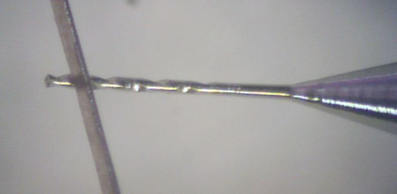

Vrtáček 0.05 mm
Příspěvky: 8472
8. 9. 2008, 12:38
Při kalibraci nástroje jsem pořídil tenhle snímek. To tlusté průsvitné je můj vlas :-)
digisonic
Příspěvky: 249
Registrován: 19. 11. 2006, 8:40
Bydliště: Karviná
8. 9. 2008, 1:20
prochaska píše:Při kalibraci nástroje jsem pořídil tenhle snímek. To tlusté průsvitné je můj vlas :-)
A co tim vrtas?
Příspěvky: 8472
8. 9. 2008, 1:55
digisonic píše:
A co tim vrtas?
Trysky pro konstantní průtok vzduchu. Mosaz 58, hloubka díry 0.25. Navrtání průměrem 0.4 :-)
Bob
Příspěvky: 701
Bydliště: Slavkov u Brna
8. 9. 2008, 1:59
Aleši, jak máš velké otáčky a jaky je posuv( typoval bych tak 0.01mm na otočku), Bob.
Příspěvky: 8472
8. 9. 2008, 4:02
Bob píše:Aleši, jak máš velké otáčky a jaky je posuv( typoval bych tak 0.01mm na otočku), Bob.
Otáčky 10000 (t.j. co to dá), posuv 0.008 - když je to víc tak se lámou a když je to míň tak taky. Vyprázdnění po 0.1 mm a znovunajetí pracovním posuvem. Nechladím, nemažu.

Přebrusuješ ty vrtáky v ruce nebo máš přípravek? :mrgreen:
No každopádně je strašná frajeřina už jen ten vrtáček vyrobit.Nedovedu si ani představit jakým způsobem tam vybrušují tu šroubovici. :?:
Příspěvky: 8472
8. 9. 2008, 5:47
My frajeři jedině z ruky... Akorát, že jsem se tak daleko ještě nedostal, on vždycky dřív prdne, takže to broušení z ruky ještě nemám tak nacvičené :-)
To vybrušování určitě dělá pěkně ručně nějaký stařičký nástrojař, poslední kdo to ještě umí, a až jednou umře, tak na celém světě nebudou k sehnání mikrovrtáky.

Tyhle mám od Gühringa a stály asi 15 EUR za kus. To je nejmenší co mají v katalogu, ale mám někde nabídku od jakési německé firmy na vrtáky 0.01 :-)

Takže odzkoušeno . Omotal jsem podle rady vrtáček Cu drátkem z cívky relé . D 0,10 mm . Protože měl tendenci se odmotávat-,tak jsem oba konce k vrtáčku připájel,a je ok . Díky za radu . Musel jsem sice do dírky najet asi 20 X pro vyprázdnění fazetky,ale podařilo se na první pokus . Bez chlazení na max otáčky 6 000 . jsem to zpytlíkoval .
