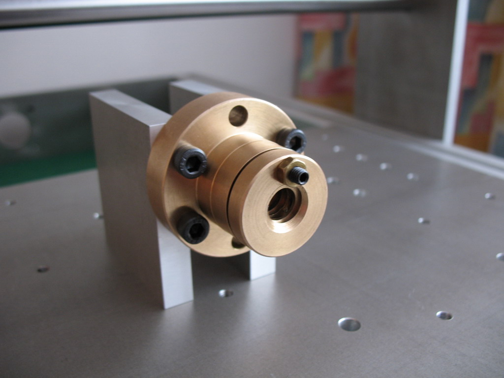

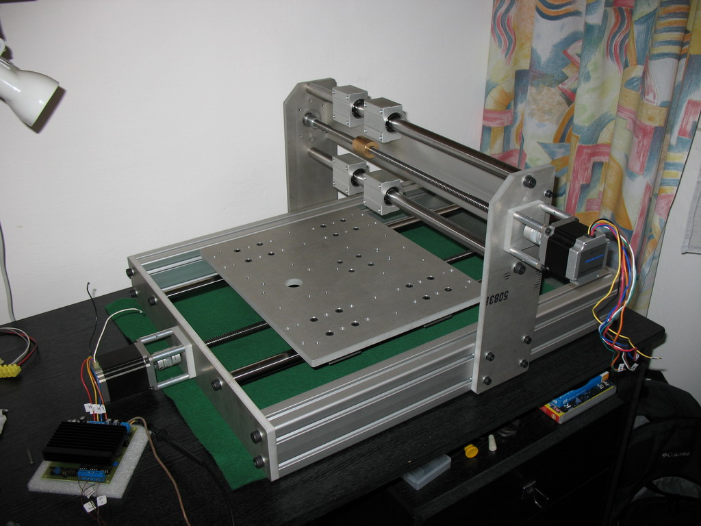

Mam hotovou jen osu X, jezdi to po 20mm tycich + kulickove lineary, delka 600mm, prac. prostor 380mm, trapez 12/3, bronz matka, motor 1Nm Microcon SX23, driver TA8435, 32V. Y bude to same co X ale Z nemam doresene. Vreteno bude Kress. PS. Mam to na takove to domaci frezovani :)

matka osy X
matka osy X
celek
celek

Hezké! Jen jeden dotaz, neuvažuješ o zpevnění těch bočních stojen osy Y nějakým plocháčem přišroubovaným do "T", aby to nedrnčelo?

Josef píše:Hezké! Jen jeden dotaz, neuvažuješ o zpevnění těch bočních stojen osy Y nějakým plocháčem přišroubovaným do "T", aby to nedrnčelo?
Urcite nezavrhuji jakekoliv zpevneni/vyztuzeni. Uvidime jak to bude tuhe az bude cela osa Y+Z hotova.

Moc hezke. Ta matice je jen narizla a stazena sroubem, nebo jsou to dva kusy?

Mayb píše:Moc hezke. Ta matice je jen narizla a stazena sroubem, nebo jsou to dva kusy?
Matice je nariznuta a lze seridit vuli.

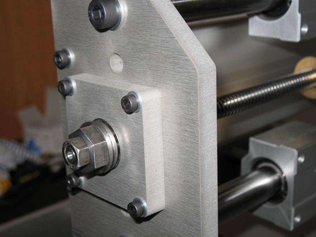

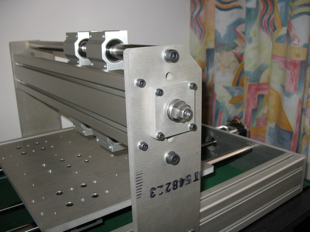

Tak jsem zpevnil osu Y a pomalu pokracuji ve stavbe. Ted resim osu Z a obj. jsem si toroid. K
zavetrovani Y
zavetrovani Y
celkovy pohled
celkovy pohled
osa Y - matka axialnich lozisek
pájač
Příspěvky: 1115
Bydliště: Levice
4. 5. 2008, 8:24
Pekné . :D Aká je na tých duralových doskách povrchová úprava ? Kartáčované ?
Bradek
Příspěvky: 11
Registrován: 8. 10. 2006, 2:12
4. 5. 2008, 8:30
Jestli můžu odpovědět za digisonica, tak je to přířez z válcované desky, má to moc pěkněj povrch už z výroby....
digisonic
Příspěvky: 249
Registrován: 19. 11. 2006, 8:40
Bydliště: Karviná
4. 5. 2008, 9:31
Bradek píše:Jestli můžu odpovědět za digisonica, tak je to přířez z válcované desky, má to moc pěkněj povrch už z výroby....
jo jo, je to jen valcovana 5083 a rezy jsou vodou. K
