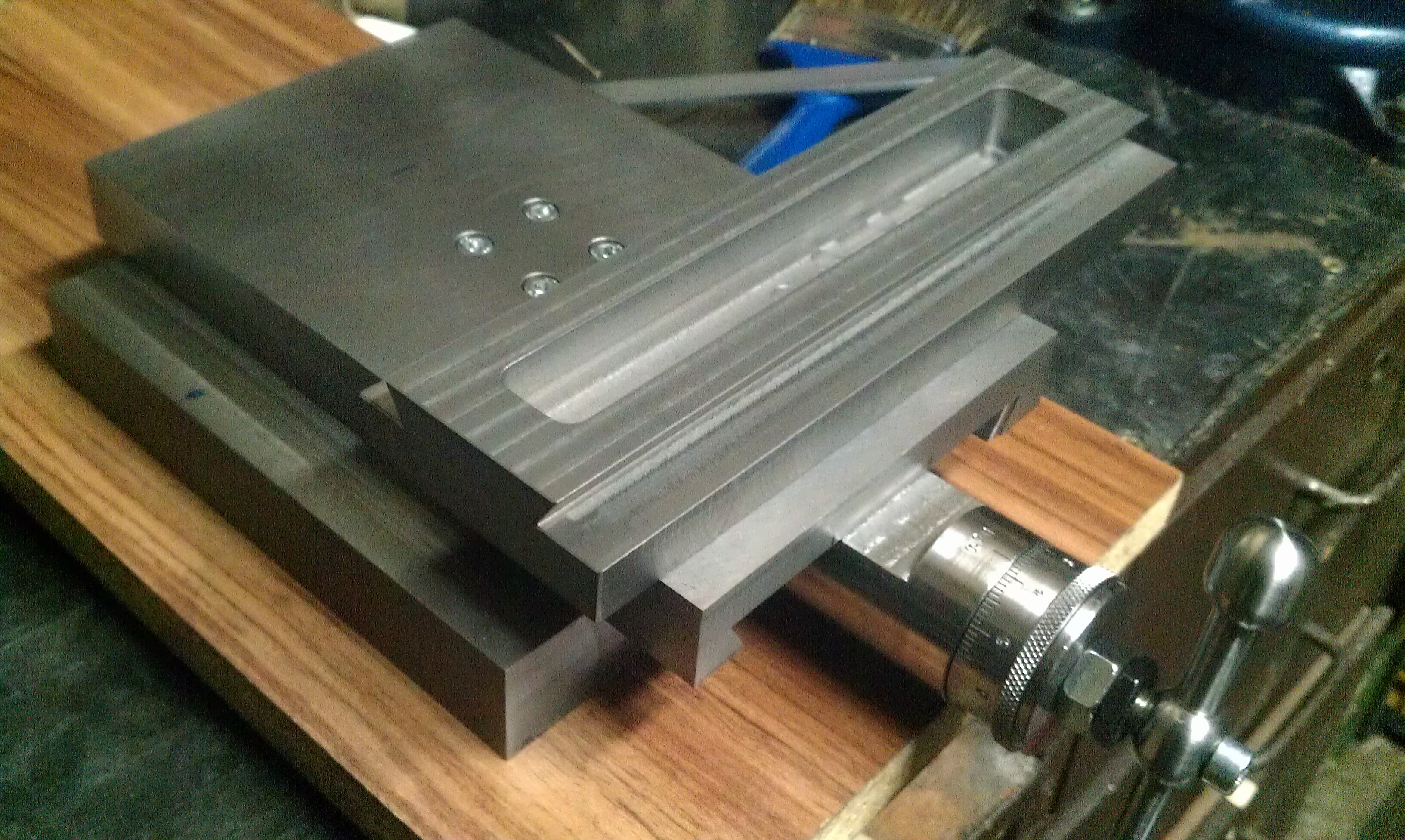

Příprava na horní podélný posuv. :D Jen nevím jak to spojit s tím dílem na příčný posuv, u originálu na Asistu se mi to moc nelíbí a chci zachovat tu otočnost. Jinak délka toho horního je 200mm, šíře 65mm a výška rybin opět 9mm.

Vzhledem k tomu, že Jsi to udělal o dost robustnější než to bylo, tak se Ti zmenšil točný průměr nad suportem. Proto bych vyfrézoval ( do středního dílu) točnu s "T" drážkou a středovým otvorem a pokračoval bych vlastní železnou točnou přiměřené tloušťky o průměru 100 mm. Ta by byla na šroubech v T drážce a horní díl bych přišrouboval k té točně mimo kluzné plochy. Střed točny bych umístil nad šroub, nikoliv do středu.Další varianta je s podélnými "T" drážkami a v nich na čtyřech šroubech je vlastní točna....( jako má třeba kolega Miller u svého soustruhu)..

Taky jsem takhle uvažoval, jenže železná točna by mě už dost zvedla z osy vřetene a pořád nevím, když udělám točnu s T drážkou přímo do středního dílu jak tam narvu ty kameny. :shock: Třeba to dobře nechápu.

udělat to tak jak u 99% soustruhů, tady třeba je MN80, ta kruhová drážka pro kameny je vysoustružena (odvrtána) velmi jednoduše a profil má rybinovitý a zespodu je jen vyvrtán otvor, kterým, vložíš kameny (jeho plocha je označena červenou barvou) :wink:
na ní jsi potom mohl umístit ten tvůj horní díl, který měl mít ovšem ony boky, kterými bys prostrčil ty šrouby kamenů, díl mohl být centrický, nic složitého
mám to tak na všech soustruzích, zástavbová výška může být potom poměrně malá, tady kupříkladu spodek ze schaublina, prakticky stejné provedení a opět vidět vkládací otvor kamenů

Vzhledem k tomu, žes to nedomyslel při výrobě odlitku (toho posledního), tak je tady další možnost. Musíš vyrobit téčkovou drážku(točnu) ve spodním dilu a vlastní točnu (železnou) zafrézovat zespodu do horního dílu, tak aby Ti zůstala výhoda otočení vždy bez nějakého odjíždění, jak je to původně. Tímto řešením to už víc nezvedneš.( jak píše Tumlík, ten horní díl měl mít rozšíření blíž k univerzálce, kde by byly otvory pro šrouby. Škoda, ale všechno má řešení....

přesně jak píše Miltech by to bylo řešitelné, ovšem všiml jsem si, že už jsi tam udělal středem pěkné vybrání, což je velká nevýhoda a taky vidím velký problém v tom že pokud to zafrézuješ a dáš tam příčně to rozšíření, tak to musíš někam přišroubovat aje tam na to pekelně málo místa, prakticky jen pod vedením, pokud ta litina je udělaná napřesno, tak se na tuti hne, normálně se to zkroutí jak luk, mám osobně vyzkoušené, že jak do toho hrábneš tak to pracuje :)
další řešení je zafrézovat zboku kapsy, je to sice takové humpolácké řešení a nebude to vypadat nic moc, ale lepší jak furt odjíždět :wink:
