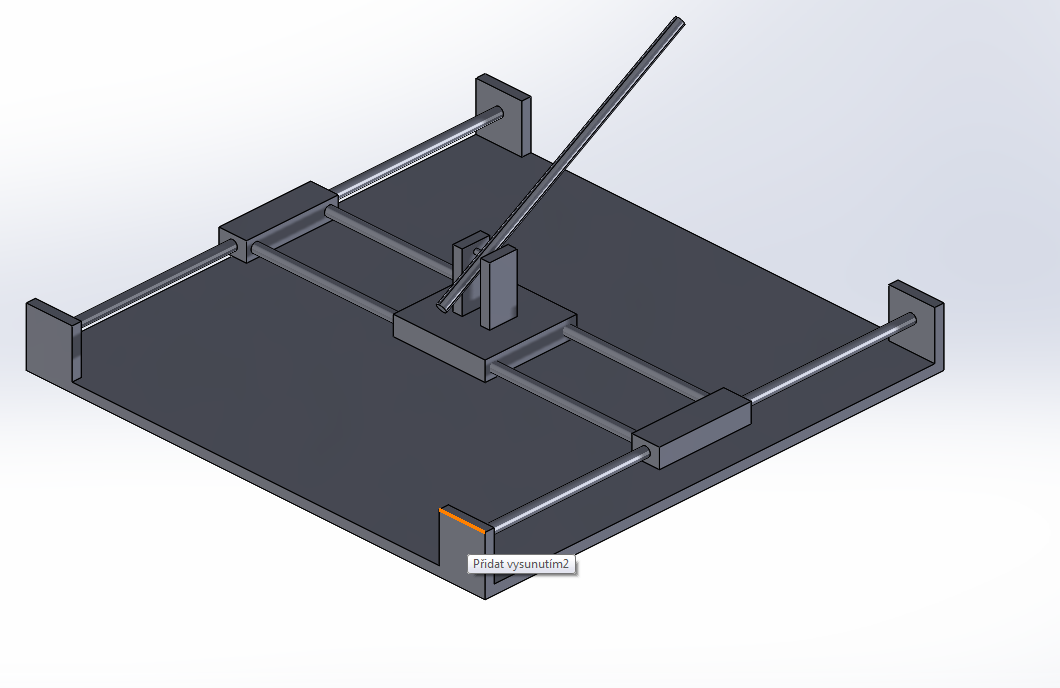

Dobrý den,
jsem tu s další dotazem. Kolega v práci má hudební studio a potřeboval by takový menší mechanismus pro nastavení polohy mikrofonu z poslechové kabiny.
potřeboval bych doporučit nějakou řídící desku s drivery na řízení 3 krokových motorů pouze pomocí ovladače aby u toho nemusel být počítač. Přesnot tu moc nehraje roli jelikož milimetr sem milimetr tam nehraje roli. prostě potřebuje mikrofonem pohybovat ve studiu když bude v poslechové kabině.
Na internetu jsem nalezl toto:
http://www.aliexpress.com/item/TB6560-3 ... 19901.html" onclick="window.open(this.href);return false;
Nevíte jak je to se ztrátou signálu? potřeboval bych ten kabel od ovladače cca tak 5m dlouhy.

Pokud tam budou krokové motory, tak kup 3 zelené jednoosé desky a ke každé si postav generátor pulzů buď z MCU nebo 555 a potenciometru.

já bych se poptal modelářů ... vysílačka s kniplem a 3 modelářská serva je přesně to co by mohlo vyhovět

Krokových motorů bych se bál, mají poměrně silné rušení a u citlivého mikrofonu se to bude přenášet do vedení.
Modelářské servo když bude digitální umí hodně ale nejsem si jist zda je pro toto vhodné.
Pokud to má být mechanizmus pouze s polohováním v kloubech (bez posuvu) použil bych klasický stejnosměrný motor s výcestupňovou převodovkou do pomala. Takto je možné polohovat plynule, prakticky s regulací ovládacího napětí i řídit rychlost polohování, ovládání je velmi snadné bez specialit - stačí přepínač.
odkaz http://www.belimo.cz/gm-a-klapkove-pohony-40-nm/
Výhoda velmi malé rušení, velmi nízká hlučnost a dá se odhlučnit úplně a velmi vysoký kroutící moment umožňující instalaci bez dalších kloubů (vše může viset přímo na servu)

U SS motorů rušení je ale dá se slušně odrušit, používají se i pro nastavování polohy potenciometrů u audiokomponent (možná dříve už jsem to pár let nepoužíval).
Ve vedení při odrušení na kontaktech motoru je to zanedbatelné a kovový obal motoru moc do okolí nezáří.
S tím odkazem to je fakt tam se to neshoduje s doporučením SS motoru ale napadlo mě to jako vhodné "servo"
motor uvnitř je bezkomutátorový, malinký a co se týká rušení je na tom celkem dobře. Sestava je samosvorná
Důležité je zda se bude mikrofon přestavovat při záznamu nebo ne. To je celkem zásadní.

Bohužel posuvy tam budou potřebuji pohyb v osy X a Y + naklápění mikrofonu. viz. nákres níže. Nejsem žádnej elektrotechnik, takže bych potřeboval spíš řešení Plug nad Play :). prostě nějakou sestavu kde jen namontuji motory připojim ke krabici společně s ovladačem a jedu :)
odrušení bych moc neřešil. spíš bych to udělal tak že to nastavim a krokáče odpojim. Jinak byy někdo ještě mohl mít námitku že by mi to rameno spadlo při vypnutí krokáču. Rameno se nebude naklápěno pomocí motoru v ose ale na naklápěcím ramení bude vozík kterej bude spojen se závitovou tyči které ho bude zvedat, čož při odpojení motoru nevadí
