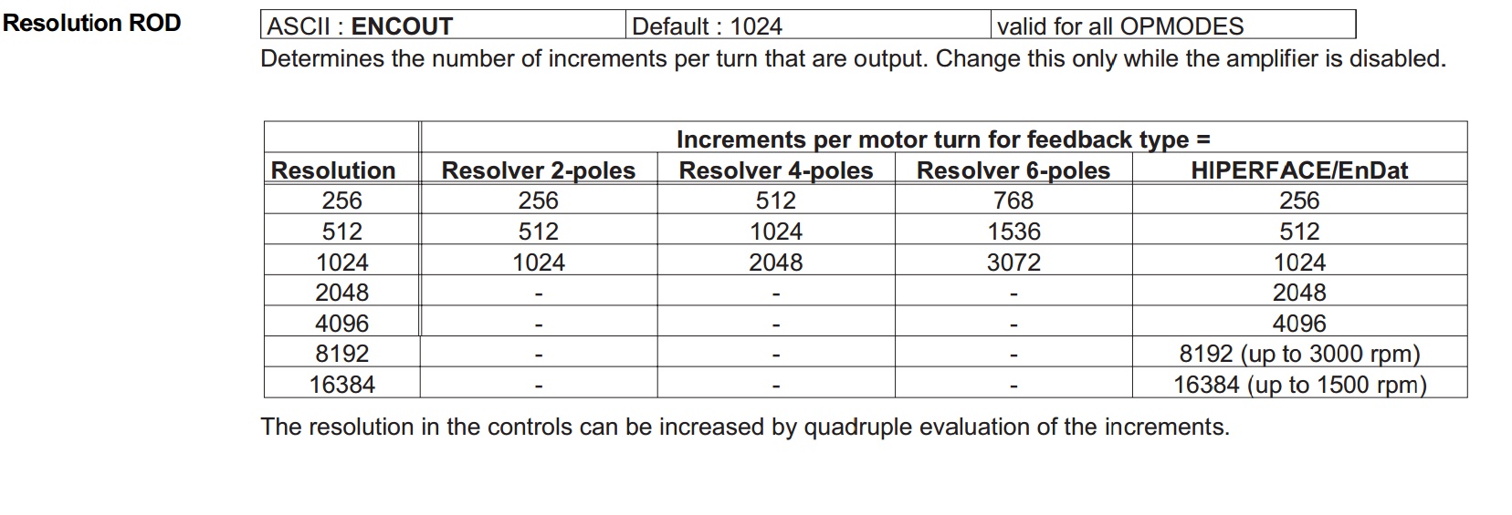

Zajimave je, ze u levnych vyrobku (napr. tiskarny) se temer vylucne pouzivaji enkodery. A to rozliseni neni az tak male, napr. u inkoustovek (a to i u tech, co stoji nekolik stokorun) ma enkoder na motoru pro otaceni valce 3600 diskretnich poloh.

Je to řešené tak že se počítá vzestupná i sestupná hrana to znamená že kolečko má ve skutečnosti jen 900 dílků x4 = 3600pulzů
Resolver na mém obyčejném servu má rozlišení 160 000 pulzu na ot.
Profi serva pracují s rozlišením až 1 000 000 pul/ot.
A jak říkam jde o čistotu vibrace apod.

Tipnul bych si, ze pokud ma servo nejakych 100 tis. a vic pozic/ot, tak to uz nebudou diskretni sterbiny na nejakem kotouci, ale snimani bude analogove a vysoke rozliseni bude udelane AD prevodnikem, tedy podobne jako u resolveru.
Jinak by me docela zajimalo, k cemu se v praxi pouziva rozliseni treba 100 000 pozic/ot. I kdyby bylo servo pouzito bez prevodu a pohanelo treba sroub se stoupanim 10mm, tak to bude delat 10 000 pulzu/mm, tedy rozlisovacka 0.0001mm, tedy 0.1 mikronu. Takze kdyz na tu masinu obsluha dychne a tim ji nepatrne ohreje, tak to dilataci ujede mozna o vic, nez je jeden pulz. ;-)

Čím je přesnější údaj o poloze, tím lépe se realizuje regulační smyčka. Důvod je tedy omezení vibrací způsobených regulací, nikoliv obrábění s nanometrovou přesností.
Ten enkoder samozřejmě nemá 10000 štěrbin na obvodu, ale otočný kotouč má (v principu, reálně je to trochu složitější) 1000 štěrbin, pevný kotouč 999 štěrbin, takže to celé funguje jako nonius, a po obvodu je 10 optických závor.
