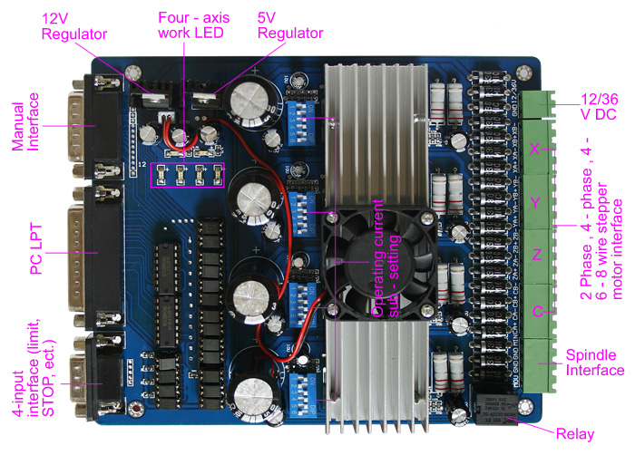

Použijem ozubené remene T5, nie trapézové skrutky takže by to malo byť OK. Prejazdové rýchlosti nemusia byť extrémne, bude to frézovať drevo. Prečo odporúčaš minimálne 2M542? Pôvodne som plánoval dosku TB6560 (priznávam, že mám pochybnosti).

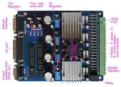

Driver TB6560 neumoznuje moc vysoke napajeci napeti (v praxi tak do 24-27V). Takze by se Ti motory tocily dost pomalu (znovu pripominam, ze pro ty Tve motory je vhodne co nejvyssi napeti).
Pokud ale pouzijes ozubene remeny, tak pak o rychlost nejde, na remenech udelas vysokou rychlost i pri pomalych otackach motoru (pokud tam teda nepouzijes nejaky brutalni prevod).
Problem ale (podle me) je, ze "ozubene remeny" a "frezovani" navzajem moc slucitelne nejsou. Pro frezovani potrebujes tuhou masinu, a toho s temi remeny asi nedosahnes.
Pokud chces jit do driveru s TB6560, tak jeste dobre uvaz, jestli opravdu pujdes do te modre desky. Ta je znama tim, ze je blbe navrzena (pomale optrony a dalsi problemy).

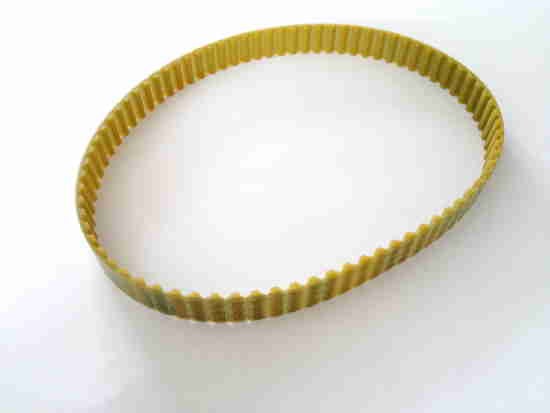

Prečo neodporúčate remene? Chcel som ich použiť kvôli nízkemu treniu oproti skrutke. Remene som plánoval na 2 osi, tretiu na zdvíhanie som chcel použiť skrutku. Ak by som použil skrutku, aké stúpanie závitu by ste mi odporúčali?

Remene ti budú v tej dĺžke pružiť + tam budú vôle a musíš použiť aspoň nejaký prevod.

K tým remeňom: nemyslím si, že by mi tvrdé remene s kevlarovym kordom nejak pružili. Nemyslím tie gumové ako v autách, ale tvrdé PU. Nechcem zaryto stáť za remeňmi, ak to nebude vhodné mohol by som použiť aj skrutku.
Príkad:
Kód: Vybrat vše
http://www.technicke-soucasti.cz/Remeny/Ozubene-remeny/PU-T2-T2-5-T5-T10/T5/Remen-ozubeny-390-T5-12-PU.html

Asi lepsi volbou jsou jednoose drivery, napr. http://www.ebay.com/itm/1-CNC-Router-Si" onclick="window.open(this.href);return false; ... 0594225241
Proboha, jen ty ne! Mám teď na stole šest kusů od dvou různých dodavatelů a je to něco strašného. Pájené jsou sice strojně, ale Toshiba je tam doslova "narvaná" s piny násilně ohnutými přímo u pouzdra a nakřivo přišroubovanými chladiči. Proud se nastavuje malinkými spínači, které bych nepoužil ani jako vypínač k tranzistoráku, ale tady jimi teče plný proud fáze (zkratují segmenty snímacích rezistorů)...
Možná by tyhle drivery jakž-takž fungovaly nějakou dobu na stole, ale při použití v jakémkoli prostředí, kde se vyskytují vibrace a změny teploty nemají šanci přežít. Vyhozené peníze.
