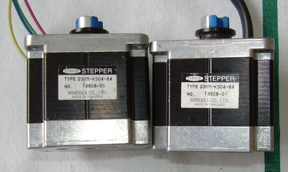

Prosím o radu.
daihatsu
Příspěvky: 3
Registrován: 13. 5. 2008, 4:25
Bydliště: Pečky
13. 5. 2008, 6:01
Mohl by mi prosím někdo říci nějaké informace o těchto krokových motorech.Hledal jsem na stránkách výrobce a o tento typ jsem tam nezavadil.Chtěl bych si udělat malou frézku na výrobu tištěných spojů.Za případné rady předem děkuji. daihatsu :oops:

Tak nevím dle tvého odkazu jsem se sice dostal na stránky výrobce krokových motorů,ale mé výše jmenované motory jsem tam stejně nenašel.Takže stále nevím zda se mi na můj záměr hodí či ne.Pokud by jste prosím někdo mohl poskytnout technická data uvedených motorů,byl bych velmi vděčný. (napětí,proud,odpor,sílu atd.)
Díky za radu. :cry: daihatsu

Pravdepodobne se jedna o zakaznicke modifikace motoru.
Proc ale chcete radu od lidi z teto konference a nikoli od vyrobce, to nechapu?

Engineer
Příspěvky: 2373
16. 5. 2008, 9:34
Jedná se o motor 56x56mm délka 50mm, 1,8 stupně (200 kroků na otáčku), bipolární, v provedení s nízkým hlukem a nízkými vibracemi (patrně bude mít snížený kroutící moment oproti standartnímu provedení v této řadě). Podle údajů z jejich netu to vypadá na motor cca 0,9-1,1 Nm s proudem 1,4-2A, ale to berte bez záruky, nějak jsem to vydedukoval z toho jejich klíče a datashetů z označení. Vinutí je tenčím drátem, takže bude mít i vyšší indukčnost (asi 12mH) Pokud jsem to trefil, naměříte ohmický odpor vinutí cca 3 ohmy. :wink:
