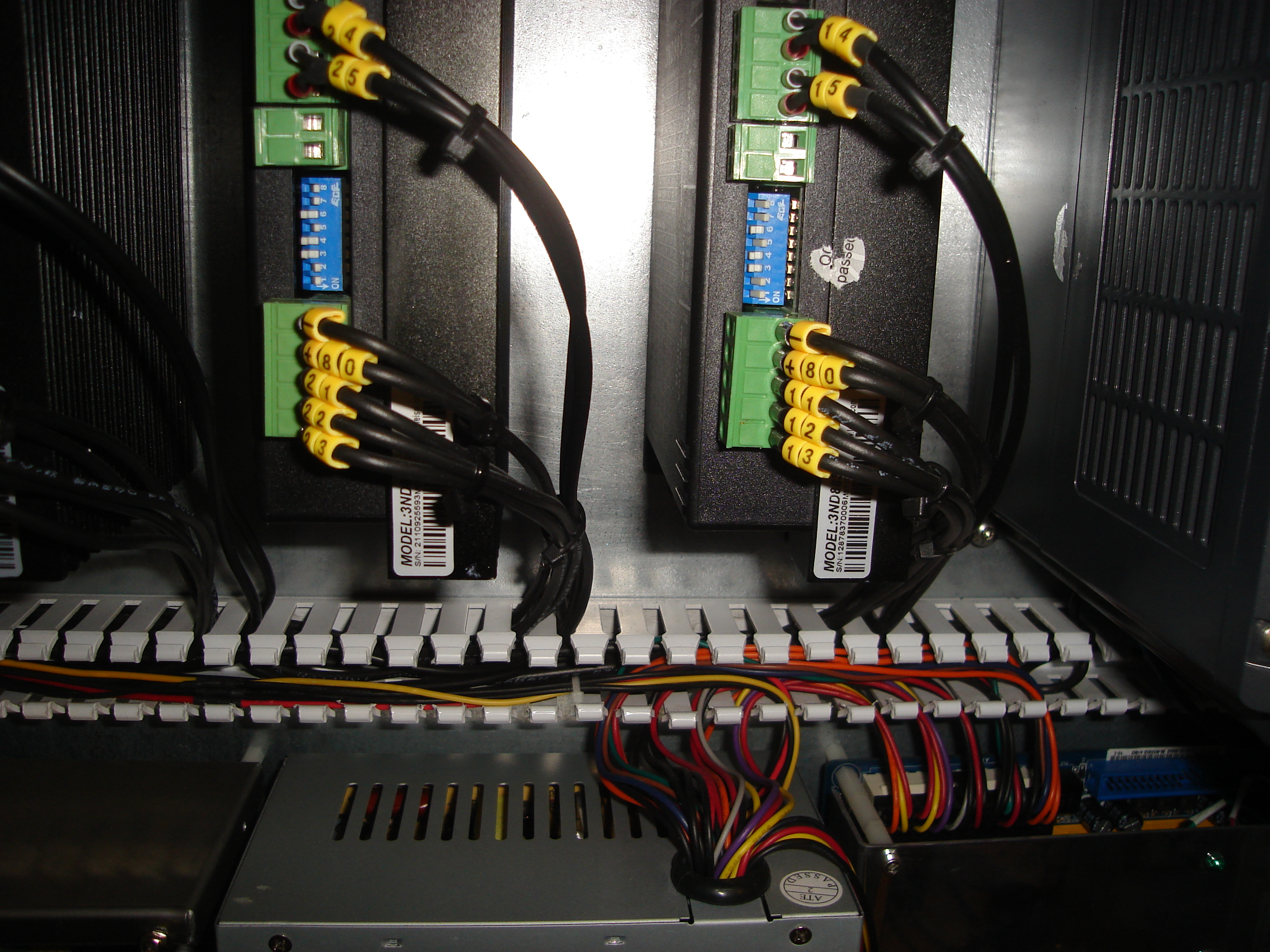

Zdravim vespolek,
narazil jsem na drobny problem:
kabely od KM se do driveru napr. Obrázek pripojuji pres ty zelene konektory, napr. z GME
Obrázek, nazvu ho "kabelovy protikus".
No a pak ten kabel od KM "volne vlaje vzduchu", protoze je pripevneny pouze pres pres ty svoje 4 zily do sroubovacich svorkovnic toho "kabeloveho protikusu".
Pouzivate nejake specialni protikusy na kabel, ktere ho fixuji do nejake objimky? Jako napr konektor pro RS-232 ma konektorovou cast (pajeci) pro zily kabelu a kryt, ktery zaroven fixuje kabel i ten konektor.
Samozrejme jde pred cely driver predradit nejaka "ohradka", kterou by kabel vstupoval pred konektor driveru a nedovolila kabelu "vlat ve vetru", ale mozna mate lepsi reseni.
Mne uz neco (asi zbytecne slozite) napadlo, ale nejdriv se zeptam :) praktiku.

Neviem čo myslíš tým "volne vlaje vzduchu", ale ja nalisujem na kábel koncovku a zašróbujem

garulus píše:Neviem čo myslíš tým "volne vlaje vzduchu", ale ja nalisujem na kábel koncovku a zašróbujem
No to ja taky, ale kam ti pokracuje kabel tam nahoru nad konektor driveru - mas ho nekde fixovany (napr. v pruchodce odnekud nekam) nebo ti volne "povlava" v prostoru?
Takhle ti visi na jen tech sroubovacich svorkach konektoru a cele mechanicke namahani mezi kabelem a konektorem jde rovnou na zily kabelu v konektoru - nic to nezachycuje napr. na plast kabelu vuci objimce konektoru- jako ve vsech "slusnych" konektorech :) .

18. 11. 2013, 9:32
kdyz jsou drivery v rade tak snaz jednotlive privody postupne dohromady do jednoho svazku
to bohate staci

To vážne nejak špeciálne neriešim. Používam čo najhrubšie tienene káble a to je všetko. Raz sú uchytene, tak sa im nič nestane :)
Příspěvky: 9481
18. 11. 2013, 9:38
Počítá se, že drivery budou nějak zaboxované a motory se budou připojovat přes vhodné konektory na krabici, toto jsou jen konektory pro vnitřní propojení bez namáhání.. nebo aspoň nějaký průchodka s možností fixace..

Thomeeque píše:Počítá se, že drivery budou nějak zaboxované a motory se budou připojovat přes vhodné konektory na krabici, toto jsou jen konektory pro vnitřní propojení bez namáhání.. nebo aspoň nějaký průchodka s možností fixace..
OK, to je taky odpoved (bez ironie, pokud to tak vyzniva).
Ja zatim nemam zaboxovani do krabice (porad jsem se nerozhodl, jak definitivne), takze jsem na to narazil. Asi tam dam "provizorni ohradku", kam zafixuji kabely napr. stahovacimi pasky (jako kone pred saloonem :D, ale na kratky spagat).
Diky za nazory a priklady.

garulus píše:To vážne nejak špeciálne neriešim. Používam čo najhrubšie tienene káble a to je všetko. Raz sú uchytene, tak sa im nič nestane :)
Jeste - na tom prvnim obrazku mas na kabelech pekne videt ty oznacovaci trubicky s cisly. Odkud je beres?
