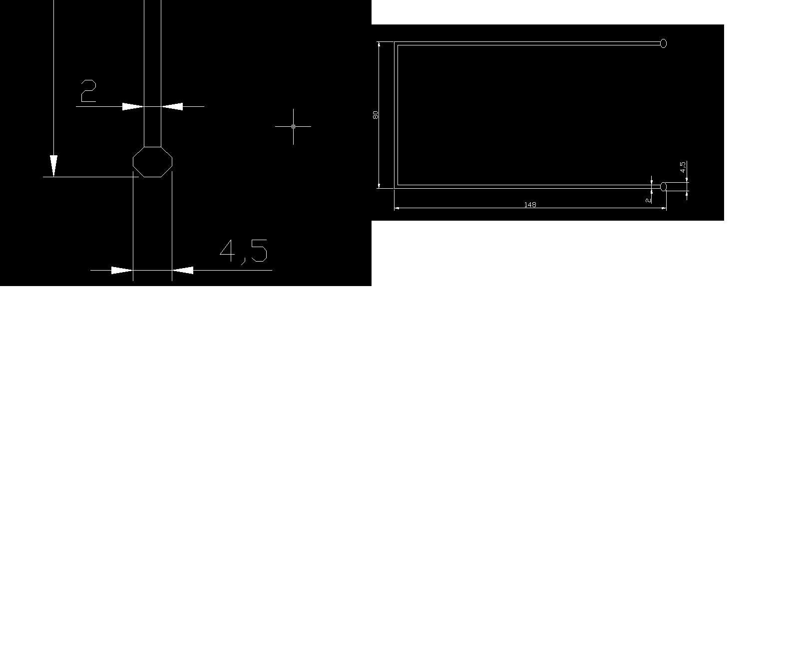

Potřebuji udělet kulicku na nerez drátu pr.2mm. Drát je ohnutý do Učka (viz výkres) a na obou koncích potřebuju udělat kuličku, nebo jiné rozšiření cca 4 mm široké. Potřebuju to udělat na cca 5000 kusech. Nemáte někdo nějakou zkušenost nebo nápad jak to udělat nějak efektivně? Napadlo mě rozlít to TIGem, ale 5000 kusu by byl asi mazec. Díky za rady

Nejrychlejší by byl výstřednikovej lis.
