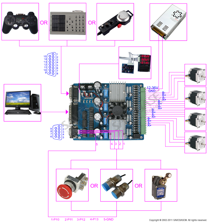

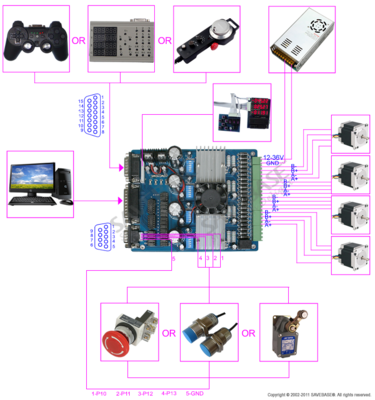

Dobrý den,
Ne zcela jsem podle obrázku pochopil danou problematiku - raději se zeptám, než abych desku úspěšně odpálil.
Rád bych se zeptal na připojení jednoduchého spínače pro zjištění polohy stolu na jedné ose - např. osaX pomocí obyčejného tlačítka.
Potřeboval bych např. na ose Z vyrobit tlačítko, které když stisknu, znamená pro stroj jako by najel na koncový spínač.
K tomuto účelu bych předpokládám použil některý ze vstupů 1- 4 na příslušném 9-ti pinovém konektoru namalovaném na obrázku.
Chápu dobře, že pokud bych tímto tlačítkem propojil pin 5 a třeba pin 1 nebo 2, dostanu potřebný signál, nebo je třeba přidat kromně tlačítka ještě další el.součástky, případně provést další úpravy?
Po stisku tohoto tlačítka by se tedy měl pojezd sám zastavit?
Pokud to takto funguje, není mi jasná návaznost na příslušné nastavení třeba v Mach3, kdy se podle návodu Input signal pro X++X--, Y++Y-- a Z++Z-- nastavijí na port LPT piny 10-13.
Děkuji za radu
Příspěvky: 7162
20. 11. 2013, 7:25
to zapojení je tak jak píšeš nic víc ktomu není potřeba připojopvat , ty piny 1,2,3,4, odpovídají pinům na LPT portu právě 10-13 , protože piny na LPT portu 1,2,3, - jsou piny výstupní a ty využíváš na motory , ta deska je pospojovaná právě tak že to odpovídá
