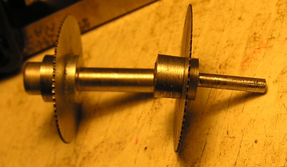

Stroj budeš mít nepochybně vyhovující. Nicméně neuraž se .... ale myslím že jsi toho ještě mnoho neobrobil a to je důvod proč je Tvůj díl velmi komplikovaný.... např, ty trážky kolem jsou evidentně z důvodu chlazení, takže proč je čelně frézovat řekněme 2mm frézou když by to člo dělat 2mm pilkou, nebo jednoduchým ale speciálním nástrojem.sirpetr píše:Krutor: V zásadě je mi teď jedno, jakým způsobem se ty závity udělají. Ale až to budu dělat sám, tak to chci frézovat. Bohužel soustruh nevlastním a vřeteno na frézce bude spíše vysokootáčkové, tím tedy dle mého padají všechny ostatní možnosti.

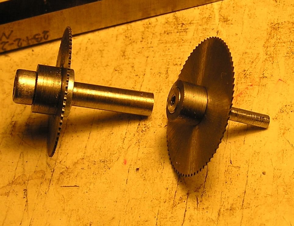

Ta pilka, to je nějakej nástroj do vřetena? Nebo to myslíš tak, že bude mít ještě bokem kvůli tomu nějakou (CNC?) pilu?Engineer píše:např, ty trážky kolem jsou evidentně z důvodu chlazení, takže proč je čelně frézovat řekněme 2mm frézou když by to člo dělat 2mm pilkou,
Jakym, mohl bys dát nějaký příklad, plz?Engineer píše:nebo jednoduchým ale speciálním nástrojem.
Thomeeque píše:Ta pilka, to je nějakej nástroj do vřetena? Nebo to myslíš tak, že bude mít ještě bokem kvůli tomu nějakou (CNC?) pilu?Engineer píše:např, ty trážky kolem jsou evidentně z důvodu chlazení, takže proč je čelně frézovat řekněme 2mm frézou když by to člo dělat 2mm pilkou,
Jakym?Engineer píše:nebo jednoduchým ale speciálním nástrojem.

dílnu jsem viděl a základní myšlenku pochopil, ale blbě jsou koukal na předlohu, přišlo mi, že to na CNC se stopkovou kotoučovkou objet nepůjde, teď vidim, že vlastně proč ne.. tak aspoň jsem tě zase pobavil, no

RaS: Díky za nápad. Přiznám se, že tento způsob mě nenapadl. Nájezd a výjezd by mi nevadil. V tom případě by skoro odpadlo souvislé 4osé frézování - jedině na to zaoblení vzadu je stále rot. osa potřeba, ne? To jinak udělat nelze.
