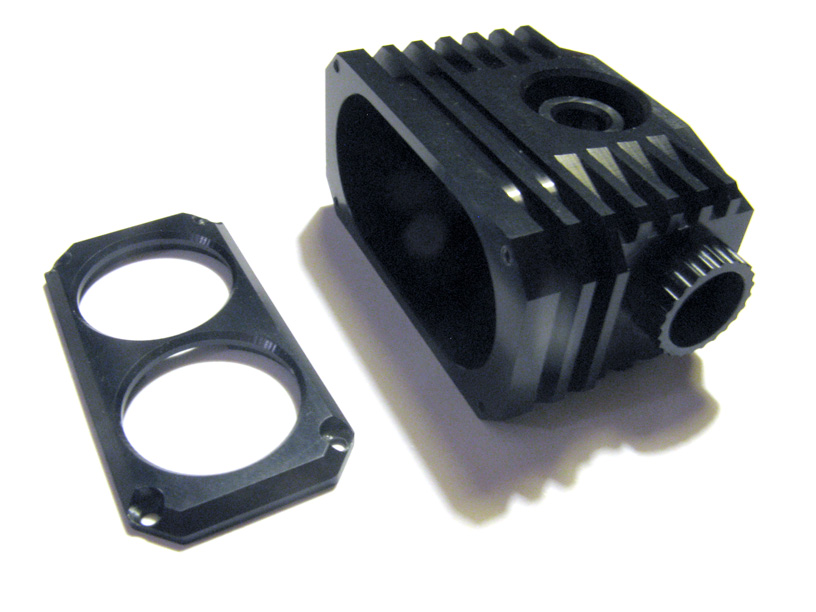

sirpetr píše:Díky za odpovědi, poučil jsem se z nich. Šlo by to udělat celé jen na 3 osách, přestože by to asi nebylo na dvě upnutí, jak jsem původně myslel. 5os je fakt zbytečnej overkill. Už jsem i nalezl člověka, který mi s tím pomůže. Provedu také ještě drobné úpravy na zjednodušení - především tak, aby se to dalo obrobit většími nástroji než teď. Zaoblení a závity ale ponechám, mají tam svoji funkci.
Ano,da se to relativne jednoduse udelat na 3ose na 2 upnuti. Ja v tom nevidim nic sloziteho. Kdybys chtel poradit neni problem.

Hmm, to už mi přijde docela výzva (jestli tedy stále platí původní předloha).. kdy ti má Gravos dodat mašinku?
Příspěvky: 8895
27. 11. 2013, 11:43
to je hlavne o camu nicmene zajimalo by me jak na 2 upnuti? Podle me na 3 pokud tedy nepocitam jako standartni nastroj triosky uhlovou hlavu kterou by se dalo obrabet z boku

Omlouvam se za mystifikaci. Ja jelikoz pracuji na 5-ose to automaticky beru na 2 upnuti,pricemz na prvni bych udelal vnitrek,komplet obvod vcetne tech der z boku a ozubeni a na druhou pozici zbyva jen to zaobleni zespoda....

Ziadna 3oska Ti to na 2upnutia neurobi.Ak chces pomoct mozem ti to skusit naprogramovat a poslat v NXe dam ti aj popis co a ako a cim. :wink:

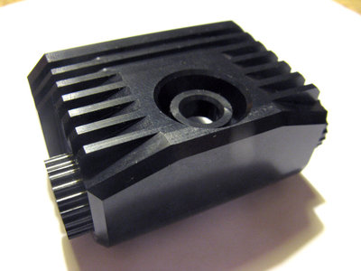

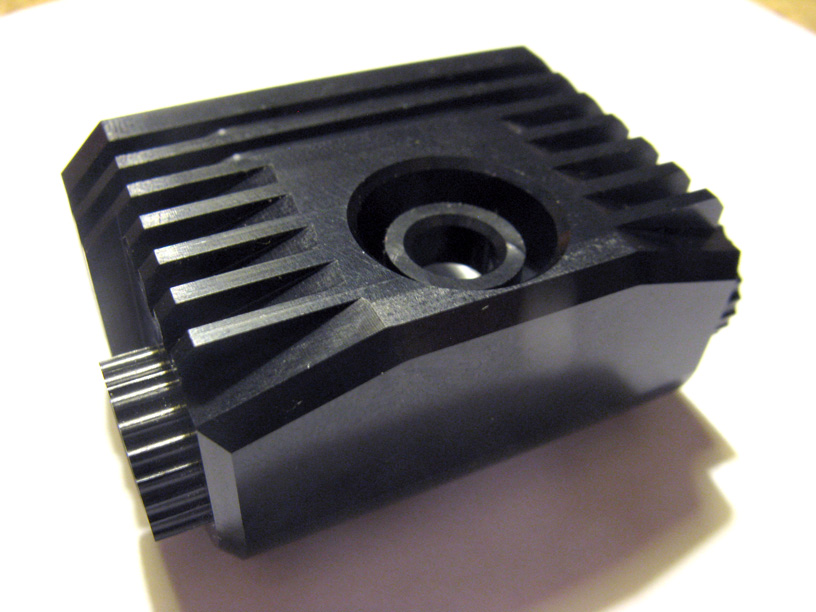

Ahoj, tak dávám sem výsledek, pro ty které to zajímá. Tohle je vylepšená verze poptávaného modelu. Je s úpravama pro snadnější obrábění, některé "komplikovanější" věci ale zůstaly. Cena odpovídala mé poptávce, jen s tím rozdílem, že mám více kusů. Omlouvám se, fotky nejsou nejlepší kvality. Možná to tak vyfocené nevypadá, ale povrch je fakt super a elox taky vyšel dobře. Vyrobil p. Cháma z Lázní Bohdaneč - na fóru uživatel RCR. Mějte se.
