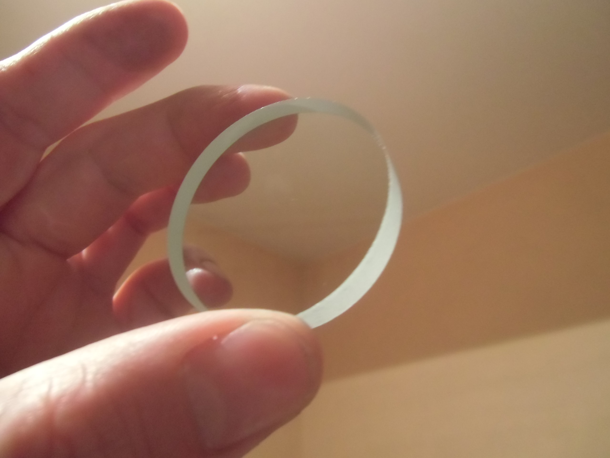

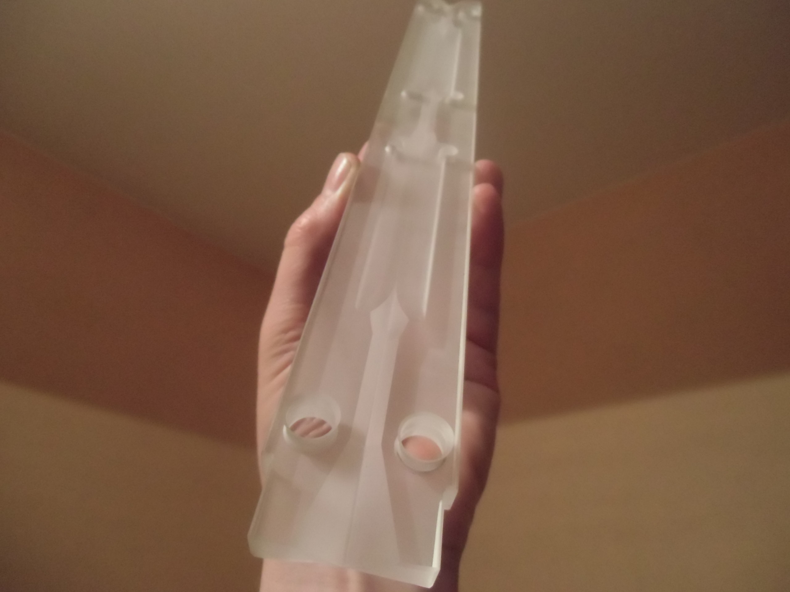

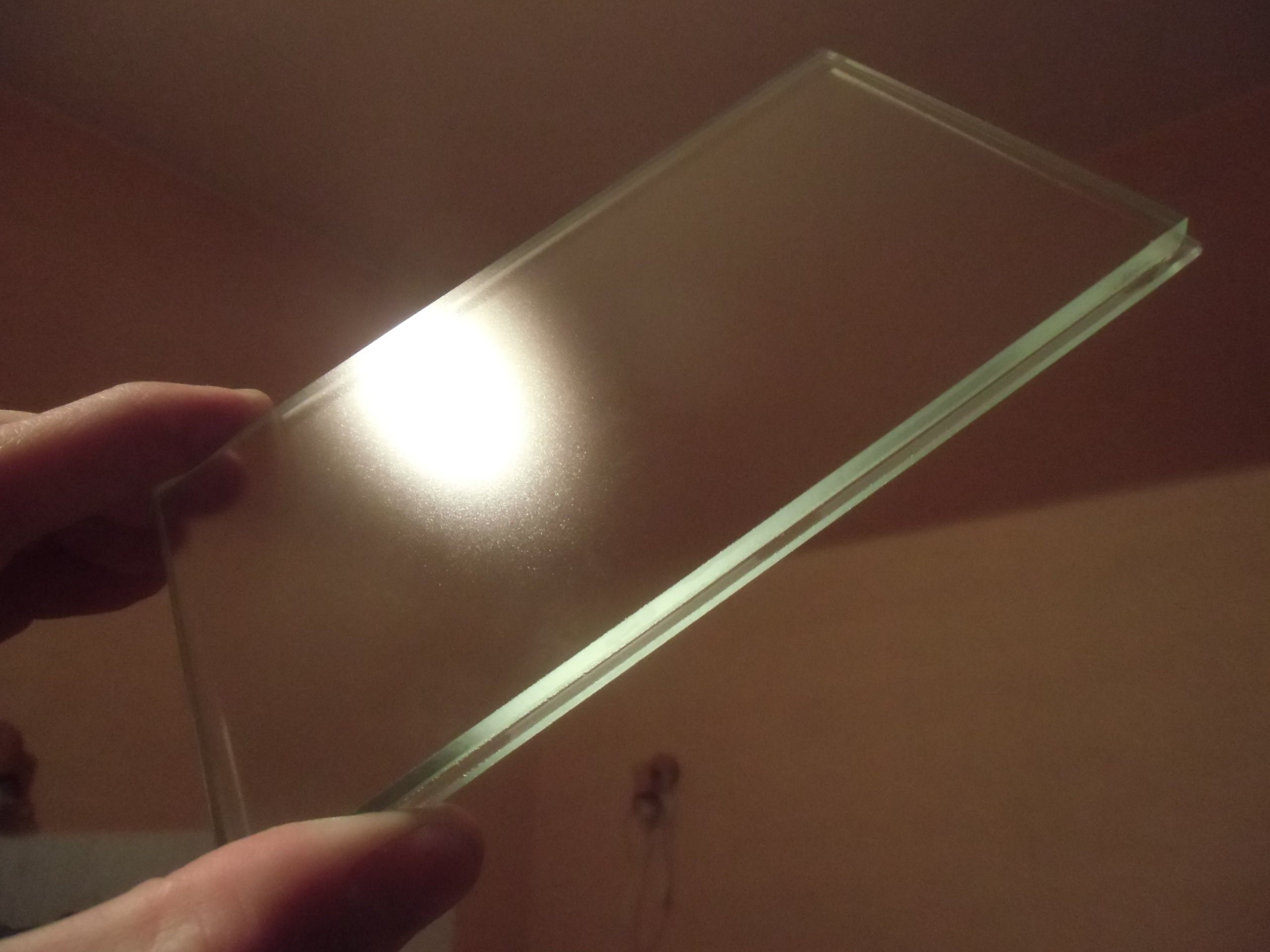

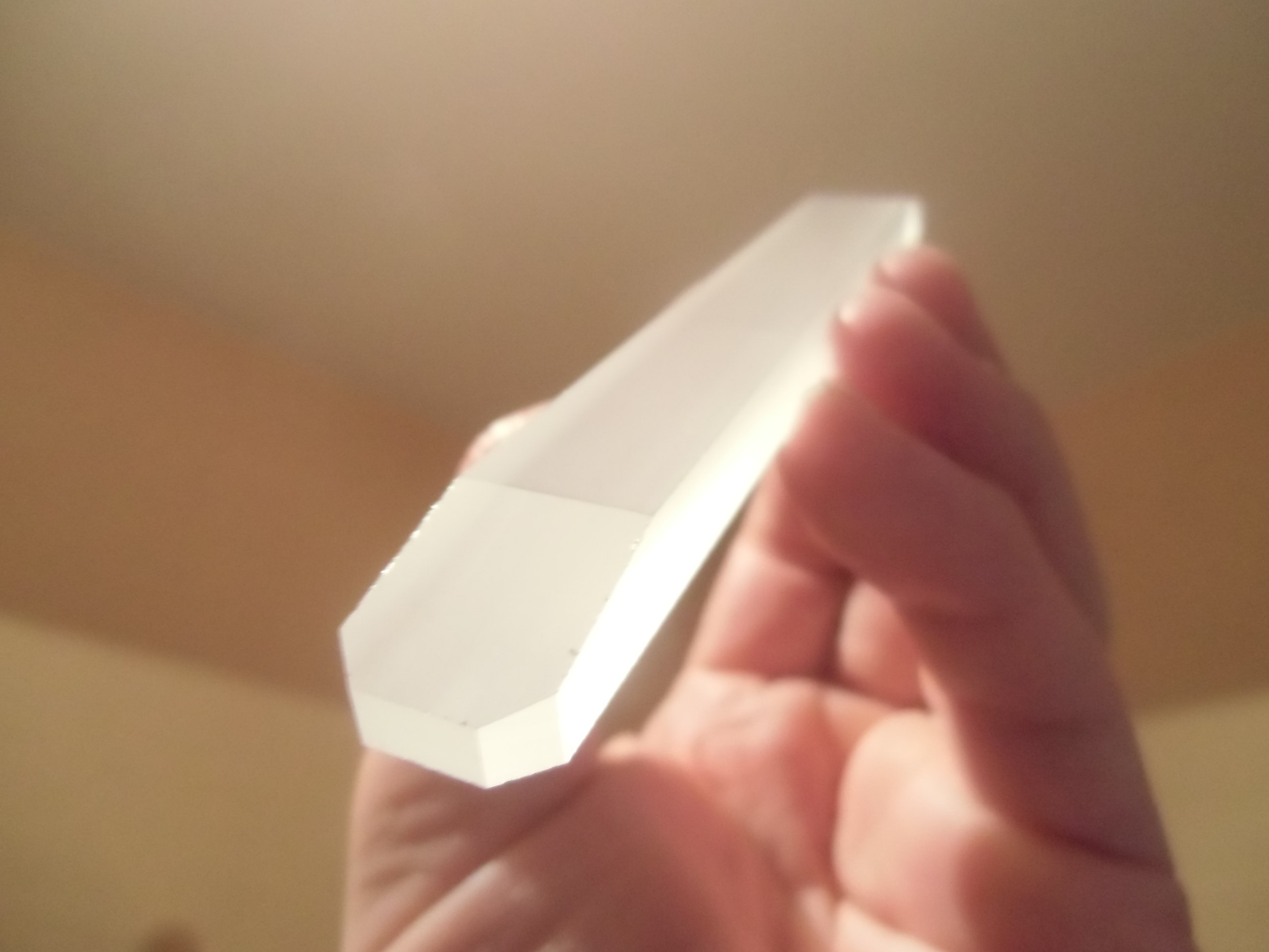

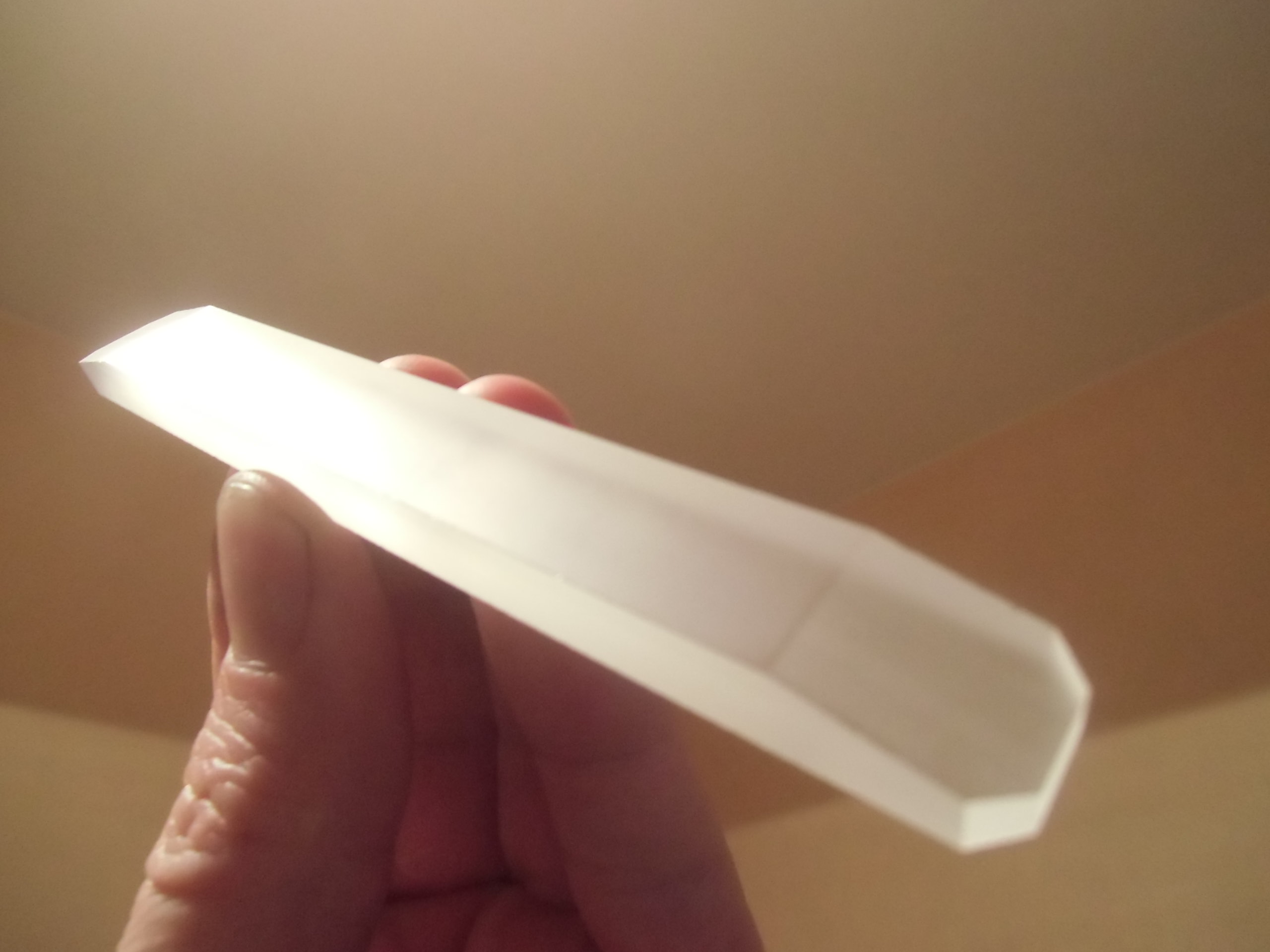

Jen tak narychlo,ono se to blbě fotí.Materiál je většinou borofloat-sklo s vysokým podílem kysličníku boru.Tolerance jsou někde až 0,4 mm no ale někde zas třeba 0,02 mm (ale to už je ale extrém,třeba náběhy drážek ).Většinou 0,1-0,05 mm.To velké sklo s polodrážkou je napřed lepené na přesnou tloušťku ( bezpečnostní ),potom chemicky upravené ( protože v celé evropě se nedá sehnat kvalitní antireflexní sklo co by se dalo použít před monitor,jestli někdo víte,poraďte)a pak obrobené pro vsazení zevnitř do masky přístroje.Dávalo se to do vysílaček lokomotiv.Kolečka se brousí většinou na 0,4 až 0,1 mm a slouží většinou jako průhledy a tak.Něco je dělané konvenčně,něco už na majerovi.Hlavní výhoda cnc je že když už je odladěný program,dá se třeba na 45 minut odejít a dělat něco jiného.No,vlastně těch výhod je víc-lepší nastavování,opakovatelnost...Ale spálit kotouč nebo rozmačkat obrobek je je taky jednodušší.
