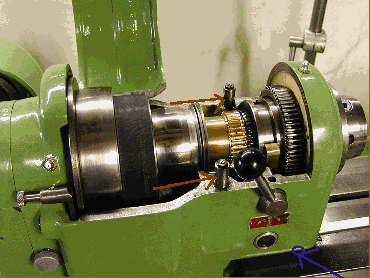

dík za informace , na ten čep do toho dělícího kotouče už jsem přišel , já ho tam totiž vůbec nemám tak jsem myslel jestly se tam něco nepřesouvá a zajištuje se to tím samým kolečkem - už vím že ne ,
ten vřeteník jsem ještě neoddekloval , tak nevím , zespodu jsou dva šrouby které ten dekl určitě drží , ale oddělat i tak nešel takže to vypadá že tam jsou ještě ty dva nesmysly jak jsi poslal fotku , předpokládám že do nich jdou směrem od řemene taky nějaké excentry , zítra na to mrknu

6. 12. 2013, 6:44
Ahoj tak jsem na toho svího krasavce koukal ( myslím tím soustruh) a vypadá to že bez sundání vřeteníku z lože se pod ten dekl nedostanu , předpokládám že na té fotce co jsi mi sem dal příjdou do těch otvorů které jsem vyznačil nějaké excentry a měly by být přístupné ze směru od řemene jak jsem vyznačil šipkou, jenže tam nic není , mám ze spodu dva púřístupné šrouby , na fotu jsem jeden vyznačil modře , ten samý je i z druhé strany , ale i když je oddělám tak dekl drží a vypadá to že jsou tam další dva šrouby ke kterým se bez demontáže vřeteníku nedostanu :cry:
