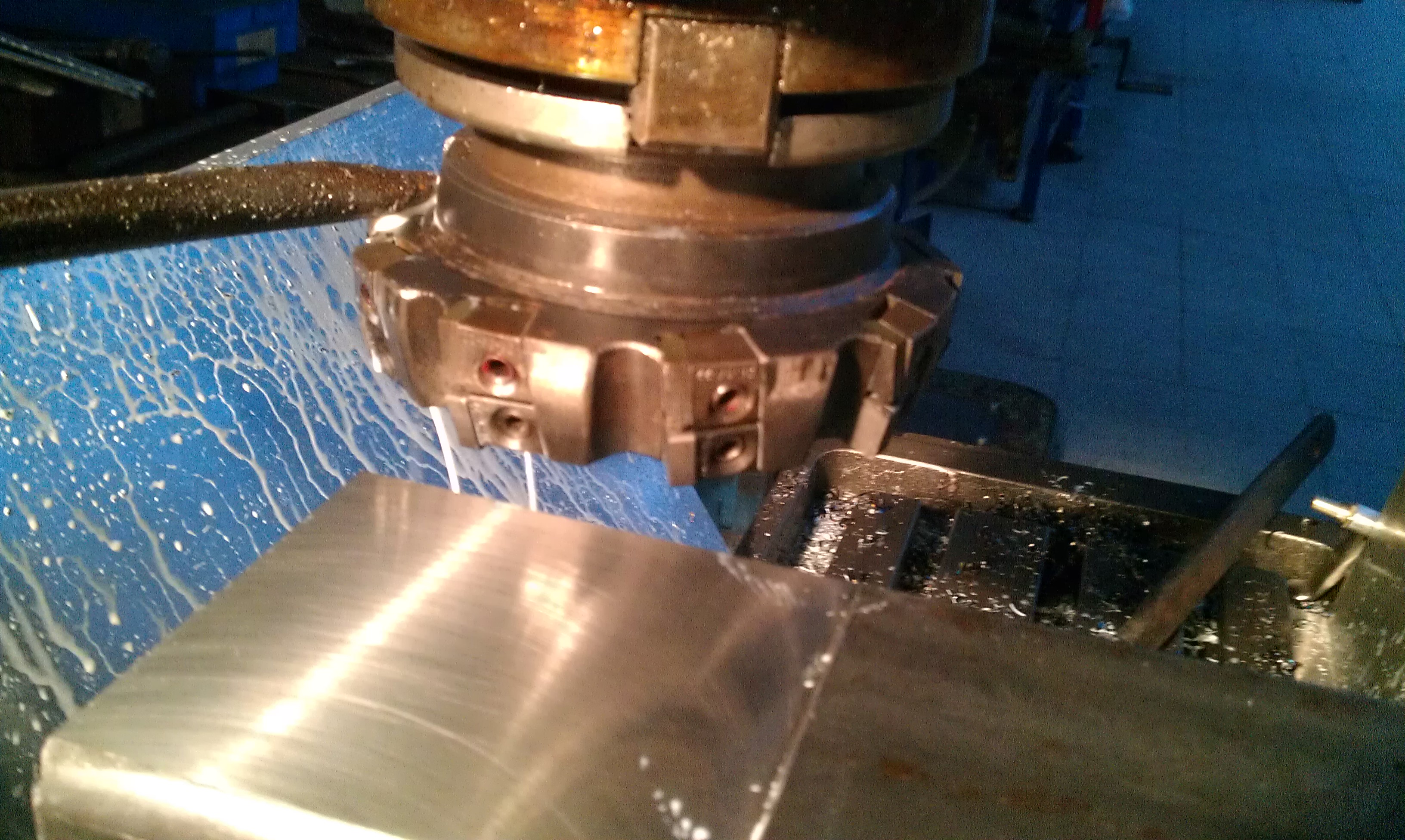

Nevím jak dobře osadit frézu průměr 125mm novými destičky z karbidu. Je jich tam tuším 25ks a nemůžu docílit aby byly všechny stejně osazany. Jak to řešíte?
Připadá mi že vždy nějaká zabere víc. Právě stahuju jekl 100 x 80 x 6 a stahuji 3mm z každé strany v šíři 100mm. 3mm beru na jeden zátah. :D Bude to takové jakoby nějaké osazení. Je to pakárna, potřebuji jich vyrobit cca 350ks. Otáčky vřetene honím 180/min a posuv je nastaven na 17, 24 se už dusí. Jeden díl tj. čtyři strany mi trvá cca 20min. :shock:
Jde to nějak urychlit?
Jó, a vaří se to jako sviňa. :D

nevím co to máš teda za desky asi nějakého historika,když to nemá lůžka, které zajistí správné dosednutí plátku, ale dnešní hlavy s plátky daj rychlost cca 4x takovou, cca 200-250m cca 700ot a třeba 0,2-0,3mm na zub takže já jezdím 100kou frézou cca metr, nejel bych teda 100kou 3mm do plnýho jel bych to tak na 3x záběr třetinou frézy takže výsledná produktivita cca 20x vyšší.. nicméně já dělám ocel 63kou, 100ku jsem na CNCčku ještě do ocele nepustil, tím dělám hliník

Chtělo by to foto frézy. Na frézovací hlavy osazené soustružnickými noži byl takový bazmek který se vložil do otvoru pro trn, postupně se otáčel a nože doštelovaly k němu. Možná by to šlo použít i na toto. Nebo přípravek na stůl a štelovat k němu. Těžko říct.

Zítra nafotim nástroj, jinak se té rychlosti docela bojím. Zkusil jsem to a plátky byly hned v hajzlu. Jó, ty lůžka tam jsou, ale stejně ty platky nesedí

Pokud má stavěcí lůžka dáš do trnu a nastavíš to na hodinky - uchylkoměr
Pokud né zahod jí a kup si novou
Na průměr 125mm bych viděl tak 800ot/min
Co používáš za plátky???

jestli ta hlava je ta stará socialistická Narex se silně negativní geometrií a destičkama co se přitahujou klínem a seřizujou každá zvlášť, tak uděláš nejlíp, když ji zahodíš a koupíš si něco použitelného
mě se nikdy nepovedlo to dostat do použitelného stavu
snad na vodorovném vřeteni na nějaké extrémně tuhé mašině a do litiny, pr. 125 určitě na kuželu 50 atd

to už i obyčejným špalíkem by to šlo rychleji, radius 2 mm na plátku to taky neusnadní. Ostatně co to máš za mašinu, že ti to neutáhne posuv 24 mm asi min doufám, při 180 otáčkách a 25 plátccích a 0.02 na plátek vychází posuv 90 mm/min, ty to neobrábíš, ale propaluješ. Posuv na plátek se dává 0.1 až 0.2 podle způsobu obrábění.
Fréza o průměru 125 mm a 25 ks plátků ta je určitě na dokončovací práce a na tohle nebude vhodná.
Plátky můžeš seřídit třeba nad ofrézovanou plochou, otáčním frézou si najdi ten nejvyšší ( ten co škrábe povrch ), no a ty ostatní povol a nech je dosednout k povrchu - samo že ho musíš prstem přitlačit do boku frézy, dotáhni a 24 x zopakuj a potom musíš doštelovat horní dorazy, abys tohle nemusel provozovat při každé výměně plátků. Tohle platí za předpokladu, že je to ten typ frézy s horními dorazy. Pokud máš typ co se šteluje posunutím lůžka, tam odpadají ty horní dorazy

Dnes jsem zkusil ty otáčky, emulze lítala po dílně pomocí otáček frézy. :D :D :D Takto to asi nepůjde. Dnes jsem opět dával nové destičky cca po 3h. provozu, 180ot./min. posuv 24. úběr 3mm. Destičky se dotahují tím klínem
Omlouvám se s těma destičkama (počet) jsem se sek.
Zkoušel jsem ten posuv zvýšit, a vřeteno se zpomaluje a někdy se i zastaví. Spojka to už nezvládá. Jinak stroj pochází z r.1939 :D

Negativní negativ jak hovado, to potěší. :D Nevypadá na fr. nějak takto ? Pokud by se ti podařilo určit na jaké desky to je. Bylo by možné té fréze upravit geometrii do pozitivu aby alespoň trochu řezala.
Fréza bude pravděpodobně na litinu a drobivé materiály. Do oceli s tímto vercajkem pokud možno nechodit. Navíc bůh ví jaký karbid mají ty desky.... :?

To je klasická Narex negativní geomertie pokud na to maš stroj bere krásně ale je klasická hrubovací hlava - nikdy jsem do ní nevidel jiné plátky než ty co máš
Dneska už to skoro nikdo nepoužívá hodně zatežuje stroj a na to už se dneska moc nehraje honí se to otáčkama
Koukni se po něčem třeba na Aukru s pozitivní geomertijí jak destičky tak hlavy

možná bych zkusil jestli máš málo výkonu, jak už tu někdo navrhoval, dát tam těch destiček polovic - ob jednu - a posuv určitě tak 0,15-0,2 na zub, ty 3 mm hloubka řezu, tobě to vychází na 0,13/ot, (0,01/ zub?) to je hrozně málo, nefrézuješ, ale hrneš materiál před hranou destičky
0,01/zub je na fr.pr. 3 a ne na tuhle hlavu
ta destička má na řezné hraně větší rádius (úmyslně!!!) než bereš třísku, tak si představ co to tam asi dělá
jestli to nesnese stroj, musíš s tím něco udělat
to nejsou žádné extrémní podmínky, mašina na to podle fotky tuhost má, potřebný výkon odhaduju na jednotky kW, to ta mašina musí bez problémů dát (pokud jí neklouže spojka jak píšeš)
je to ta typická soc. Narex negativní hlava
hlava s pozitivní geometrií řeže výrazně ochotněji, ve Tvém případě asi ale bude chyba jinde

Pokud ho máš, zkus ten obyč špalík, hrubější verzi s 10 ti zubama - 70 ot min a 70 mm za minutu, určitě se mašině ulehčí, povrch nebude tak lesklý jako od tk hlavy - to je minus. Jestli tohle mašina nezvládne, budeš si muset pozvat nějakého lékaře strojů, aby ti mašinu resuscitoval :roll:

Ta mašina to musí bez problému zvládnout. Pokud ne klouže spojka. Nebo to vzít na dvakrát po 1,5mm otáčky aspoň 300 posuv 120-180 a myslím že tuto frézu není moc dobré chladit ,špona se musí trochu natavit aby změkla.
