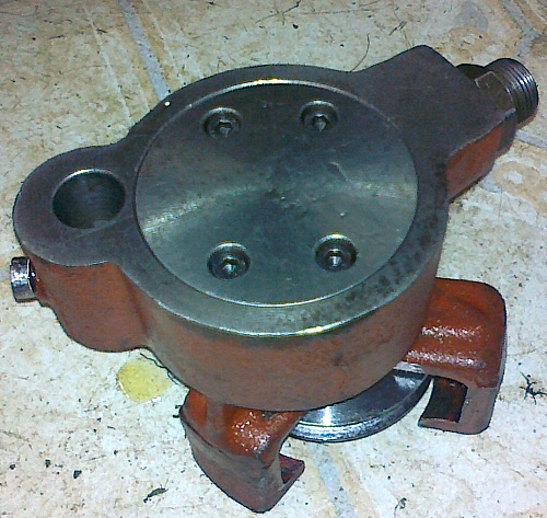

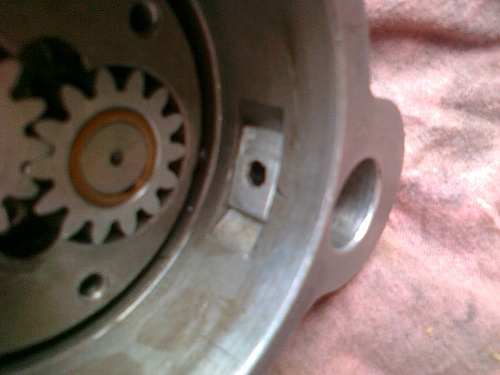

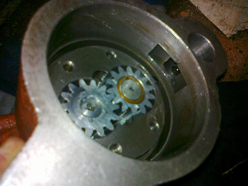

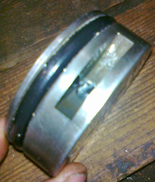

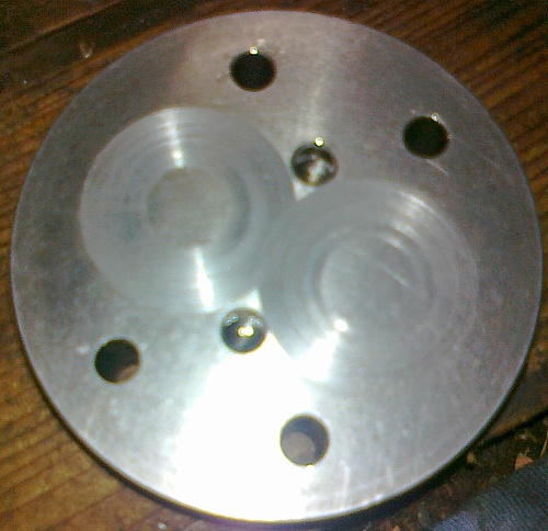

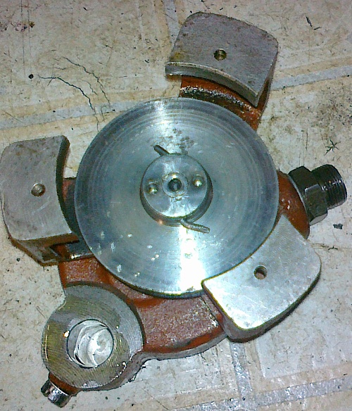

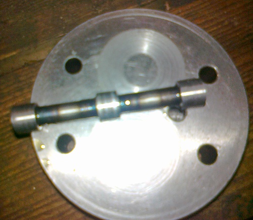

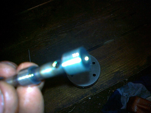

Zdravim, Mám soustruh su 32, ale nevím si rady s čerpadlem na mazání soustruhu. Dříve strašně málo tlačilo, tak jsem si myslel, že pravděpodobně je zanesen filtr nebo sací koš čerpadla v nádrži na olej, tak jsem to rozebral a opravdu olej už byl dost znečištěný a hustý. Vyčistil jsem olejovou nádrž, sací koš, zubové čerpadlo a i filtr včetně profouknutí mazacích vedení (trubek). Po složení, nalití nového oleje, ale netlačí vůbec. Vůbec nevím čím by to mohlo být. Měl jsem podezření na ten pístek co je v čerpadle, jak se přesouvá, aby soustruh mazal na oba dva směry otáčení. Ten ale chodí hladce. Čerpadlo jsem táke složil dobře (označil jsem si to). Zuby na ozubených kolech jsou bez poškození. Řemen na řemenici čerpadla neprokluzuje. Jen bych ještě podotknul, čerpadlo je nasazeno na takovém čepu, který je na pevno s nádrží, a ve kterém je příváděn olej od nádrže do čerpadla. Do čerpadla ústí dvě díry skrz ten čep (pokud je v nádrži dost oleje, tak z děr vyteká olej), a ještě je u toho čepu (tělese čerpadla šroubek, pokud ho vyšroubuji tak samozřejmě vyteká olej z nádrže, ale po nasazení čerpadla a spuštění soustruhu vůbec čerpadlo netlačí olej. Jako by neumělo nasát olej ( zkoušel jsem i naplnit hadici od čerpadla k filtru olejem, ale nic. Opravdu vůbec netuším, kde je zrada. Za každou radu moc děkuju.

zdravim,vubec se nezminujes o pruzine a kuličce ktera je pro funkci cerpadla dulezita je to jen opomenuti v popisu nebo ti tam chybi ?

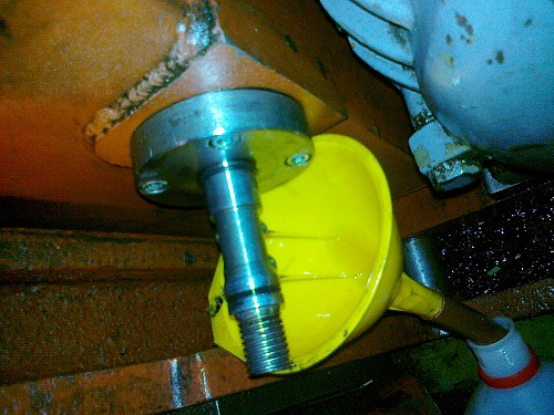

není to zavzdušněný? zkus to zalejt olejem

olejem jsem to už zkoušel zalejt a nic se neděje.

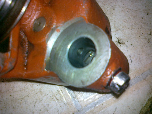

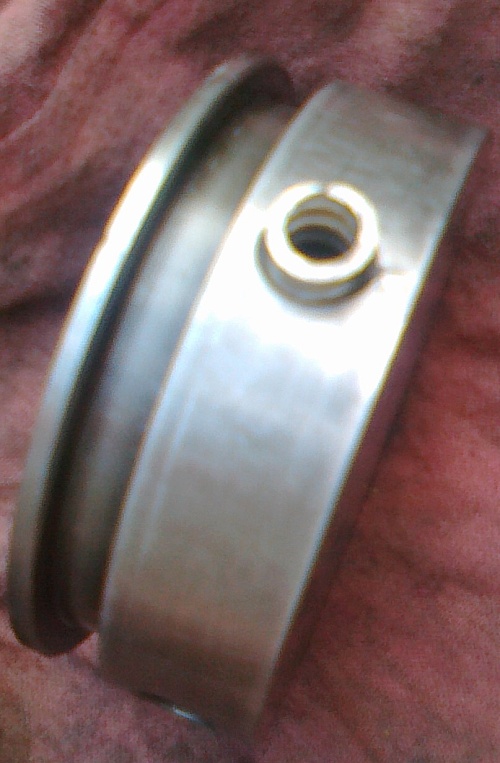

zdravim, tak to bude zrejme cely problem toho proc to nemazalo predtim a ani ted..protoze cepadlo dava vetsi objem oleje a tlaku nezli je potreba u tohoto mazaciho okruhu,je toto opatreno prepoustecim otvorem ktery je uzaviran pomoci kulicky s perem ,prebytecny olej se pak vraci zpet na saci stranu. kulicka je v dilu ktery je na obr.4 (muzem tomu rikat viko)a je v otvoru ktery smeruje proti jedne s direk v cepu ktery je na nadrzi .pero je mezi kulickou a timto cepem.predpokladam ze budes mozna potrebovat jeste dalsi informace tak mi zavolej na 606 638 717..j

Aha, takže musím sehnat kuličku a pružinu. No o víkendu se na to podívam. Zatim díky.

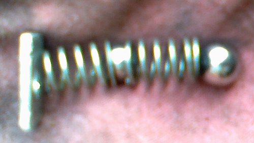

Zdravim, tak čerpadlo už funguje. Opravdu díky moc. Dal jsem tam kuličku z ložiska s pérkem, ale pérko jedno nestačilo, tak druhé na pomoc přispěchalo, ale mě se zdálo, že je to pořád málo. Tak jsem mezi pérka dal ještě menší kuličku. Pak jsem, ještě musel udělat plíšek s dirkou, aby se to mělo o co opřít. Po složení čerpadla jsem ale narazil, složit sice šlo, ale rozebrat znovu čerpadlo už nešlo , jelikož ty napružená pérka to nedovolily. No tak jsem to teda aspoň vyzkoušel a zdá se mi teda, že to teď tlačí až moc. Tak jsem ho zas sundal a pokusil znovu rozebrat a ted to už šlo bezproblému . No tak jsem ten plíšek upravil tak, že ho prostrčim otvorem co je k čepu na kterém je čerpadlo nasazeno a rozebírání se stalo bezproblémové. Jen to ještě zkusim bez té malé kuličky a uvidim jak to bude tlačit. Nevíte někdo jakej asi tak tlak by to mělo dávat? Ale spíše to nastavim tak podle oka. To bych zas musel mít jáké šroubení abych na to dal manometr...atd... . Takže můžu vesele pokračovat v opravě soustruhu. Nyní mě čeká výměna jedné trubičky mazání co teče u šroubení a dále oprava elektrické části. To bude asi největší oříšek. Jinak ještě jednou díky.

zdravim, tak hlavne ze rada pomohla,jen pozor na dostatecny prutok okolo kulicky aby se olej mel kudy vracet, podle fota se mi to zda dost tesne ale to muze byt jen zkresleny pohled.j

Myslíš tu větší kuličku nebo až tu druhou menší? Ta větší už být o moc menší nemůže, pak už by propadla k pístku. A tu druhou kuličku tam asi dávat nebudu a radši to vyřešim pouze pružinama (nejlépe jednou pružinou).

jeste jednou zdravim,posilam ti udaje o orig. pruzine jen pro predstavu jakou silou uzavira...prumer vnejsi 7.5,sila dratu 0.8 stoupani 2.5 delka38 t.j az k cepu... ty s pliskem ji budes mit kratsi. kulicka je tak jak pises co nejmensi ale aby nepropadla, myslim ze byla jako pr.pera
