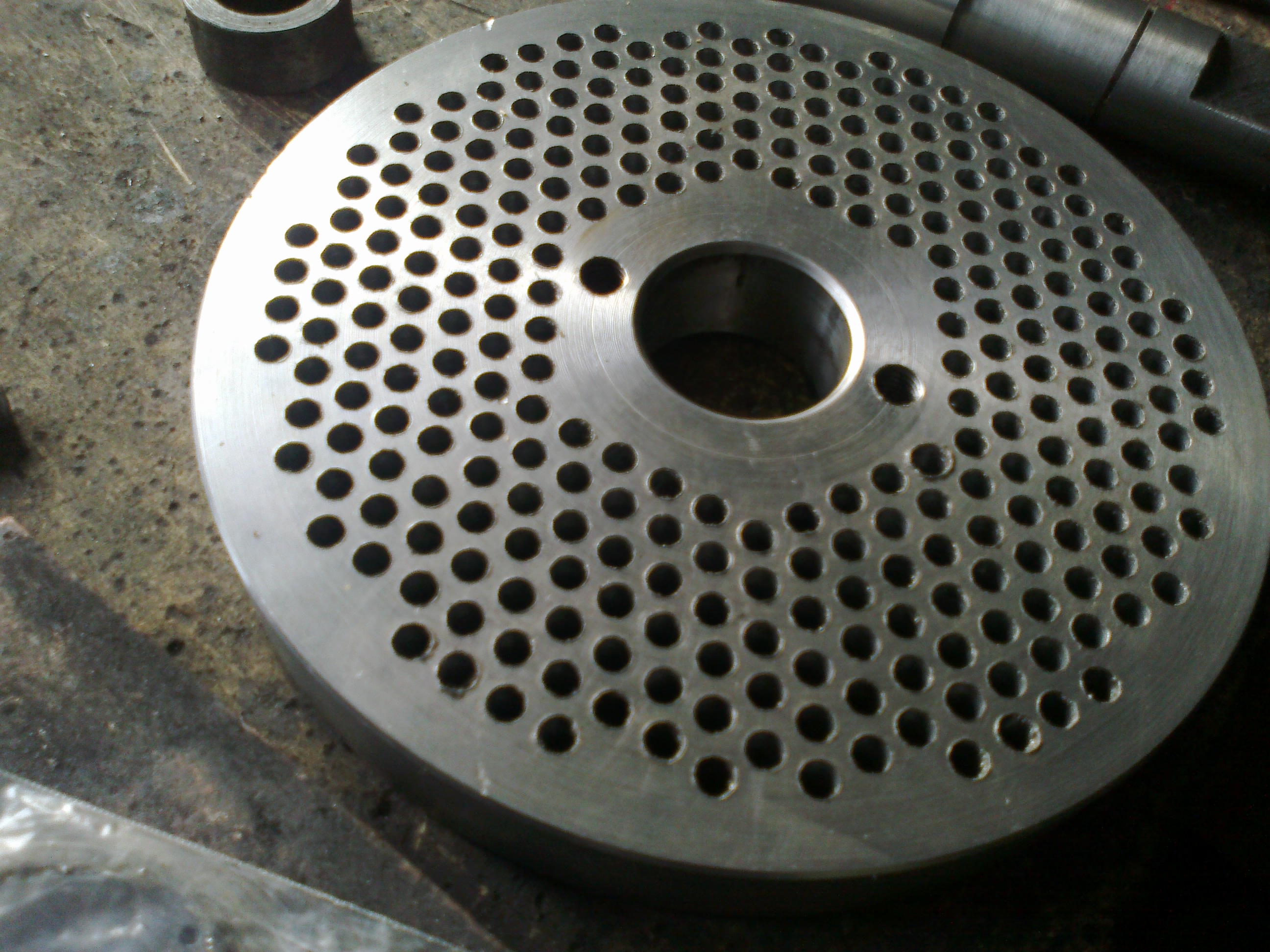

dobry den ..Potrebujem sa poradiť.Na tuto matricu peletovaciu
,ktorá slúži na vyrobu drevenych peliet na kurenie urobiť nastroj na zahlbenie tychto dier diera ma priemer 6,, mm a zahlbenie ma vrcholovy uhol 30stupnov stym že horny priemer po zahlbení bude mať rozmer 7mm robiť sa to bude ručne do predvrtanej diery..skušal som na nastrojovke vybrusiť jeden nastroj s navrtavaka a druhy zo stareho trojbriteho zavitnika druhy pokus celkom slušny len chcelo by to profesionalne urobiť ten zahlbník lebo dier je vela a bude sa robiť viac kusov matric..rozmyšlal som niečo ako navrtavak len aby nemal 60stupnov ale 30 stupnov do plneho materialu by to mohlo ísť snim dobre alebo potom trojbrity nastroj s voditkom lebo dvojbriti do predvrtanej diery to by nebolo ono aspon ked sa to robi ručne..

podle mě je nejlepší to nabrousit přímo na ten vrták aby se to dělalo najednou s tím vrtáním, pokud to už je hotové tak to vybruš s vodícím čepem klidně taky z vrtáku a už to nebude uskakovat a máš to hned..

RaS píše:podle mě je nejlepší to nabrousit přímo na ten vrták aby se to dělalo najednou s tím vrtáním, pokud to už je hotové tak to vybruš s vodícím čepem klidně taky z vrtáku a už to nebude uskakovat a máš to hned..
Tieto matrice vraj dosť skoro odchadzaju vraj to vydrží len mesiac ten je vrtak možno najrychlejšia cesta len asi to neurobi povrch najlepši ..

Hele už jsem ti odpovídal na SZ..
Ale jinak máš poměrně dost možností.
Speciální záhlubník
Osazovaný vrták
Stupňový vrták
Naostřený vrták na 30° (Jak jsem psal v SZ nebude mít ale přímkové ostří, protože profil drážky je vyšetřený na 118 nebo 128 stupňů.)
Každopádně jestli chceš, pošli si k nám poptávku konkrétně p. Trčkovi (trcka@stimzetvsetin.cz). Podle mě bude úplně stačit kdyby jsi mu poslal výkres otvoru (nebo aspoň přesný popis). Nějaké info jak by sis to představoval. Např. že hledáš nejekonomičtější řešení. Protože ti můžu říct rovnou, že třeba za stupňák vyplázneš ranec. :D

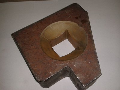

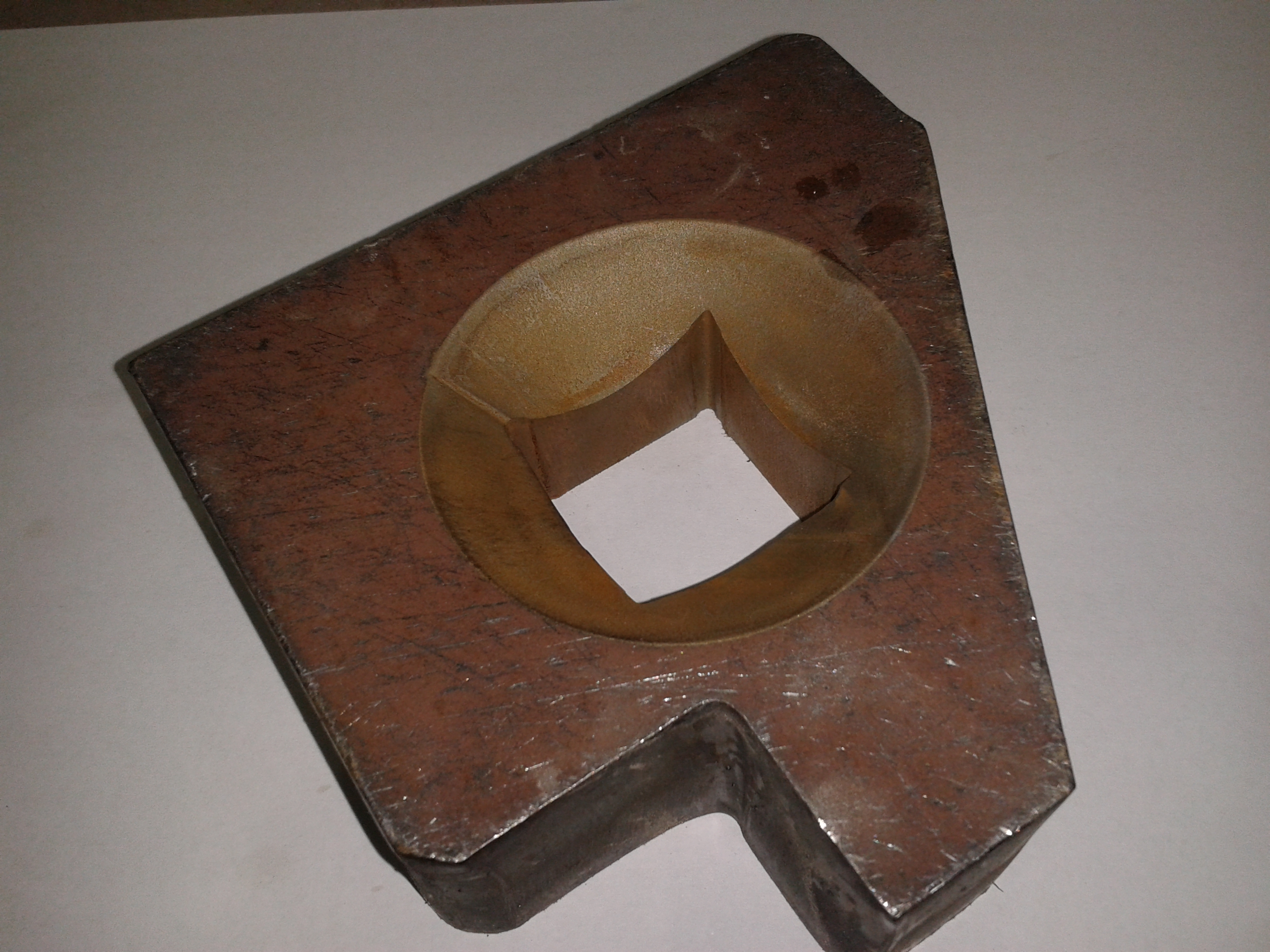

Čo tak tú peletovaciu matricu vyrobiť znova na vodnom lúči .
Kazdá z dier by mohla vyzerať ako napr. diera na obrázku .
