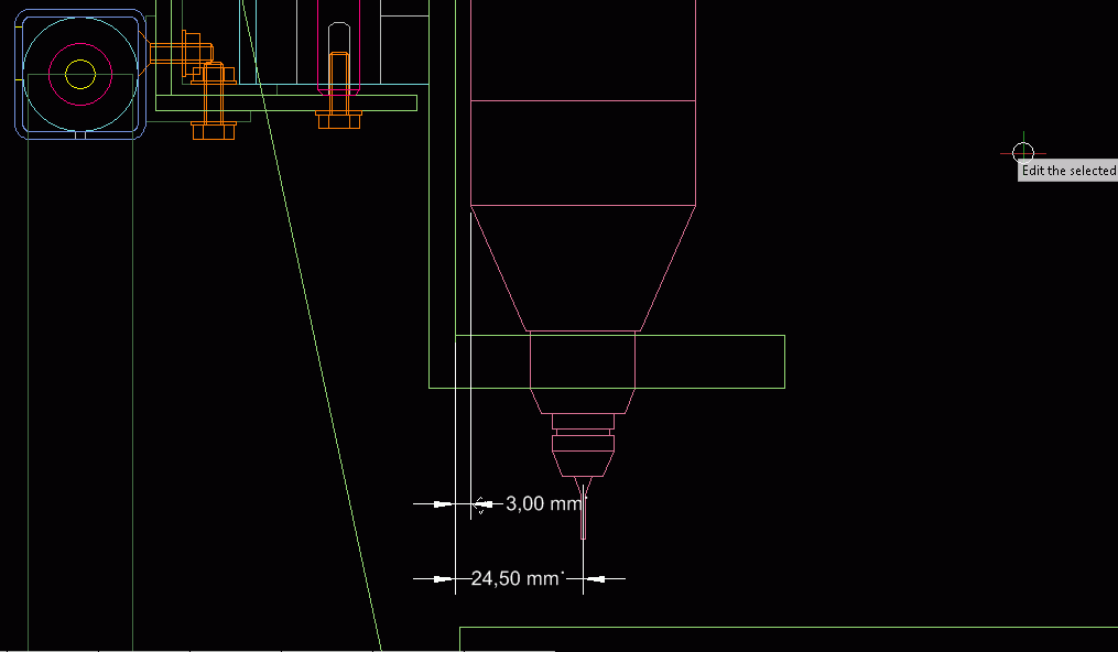

2. Pro toto 100 W vřeteno jsi kdysi poptával výrobu držáku s 20 mm upínáním? Jestli se nepletu, tak jsi tam měl vzdálenost od středu 24,5 mm. To taky potřebuji pořešit.
Ozubený kola atp. už jsem dělal větším vřetenem (Metabo OFE 728, 710W, určitě tam na nějakym obrázku bude). Ale tim neřikám, že by to ten Proxxon určitě nedal, on má taky celkem páru (nějaký tenký panýlky 2mm frézou dá skoro určitě). Taky myslim, že se ti malý šikovný vřetýnko doma neztratí, takže pro začátek klíďo. Bohužel nikde nevidim dobrou fotku MICROMOT 50/E zdroje, ale vypadá, že to bude hodně podobný tomu mýmu.pepik píše:1. Tak to mi rozum nebere. Pokud si dobře vzpomínám, tak s tím děláš i ozubený kola a pod. a zdroj 24 W ti neshořel? ... to by pak tech 40 W bylo ok.
Jo. Ale teď bych to asi pojal tak, aby malý i velký vřeteno měly stejnou vzdálenost tj. aby byly ve stejný ose (teď si např. velkym vřetenem nemůžu srovnat kompletní pracovní plochu pro malý vřeteno atp.).pepik píše:2. Pro toto 100 W vřeteno jsi kdysi poptával výrobu držáku s 20 mm upínáním? Jestli se nepletu, tak jsi tam měl vzdálenost od středu 24,5 mm.
No mě na tom hlavně zarazilo to, že 100 W vřeteno honíš 24 W zdrojem. Ten to pak přeci musel limitovat. A pokud neshořel při delším používání, tak to musí být dostatečný.Thomeeque píše:Ozubený kola atp. už jsem dělal větším vřetenem (Metabo OFE 728, 710W, určitě tam na nějakym obrázku bude). Ale tim neřikám, že by to ten Proxxon určitě nedal, on má taky celkem páru (nějaký tenký panýlky 2mm frézou dá skoro určitě). Taky myslim, že se ti malý šikovný vřetýnko doma neztratí, takže pro začátek klíďo. Bohužel nikde nevidim dobrou fotku MICROMOT 50/E zdroje, ale vypadá, že to bude hodně podobný tomu mýmu.pepik píše:1. Tak to mi rozum nebere. Pokud si dobře vzpomínám, tak s tím děláš i ozubený kola a pod. a zdroj 24 W ti neshořel? ... to by pak tech 40 W bylo ok.
Já tam asi stejně víc jak 20 mm upínání nedám a navíc, čím je vřeteno blíže ložiskům, tím lépe z důvodu tuhosti.Thomeeque píše:Jo. Ale teď bych to asi pojal tak, aby malý i velký vřeteno měly stejnou vzdálenost tj. aby byly ve stejný ose (teď si např. velkym vřetenem nemůžu srovnat kompletní pracovní plochu pro malý vřeteno atp.).pepik píše:2. Pro toto 100 W vřeteno jsi kdysi poptával výrobu držáku s 20 mm upínáním? Jestli se nepletu, tak jsi tam měl vzdálenost od středu 24,5 mm.

Tak to pak určitě ano. Btw. u těch 24.5mm byla ještě 3mm rezerva.pepik píše:Já tam asi stejně víc jak 20 mm upínání nedám a navíc, čím je vřeteno blíže ložiskům, tím lépe z důvodu tuhosti.
