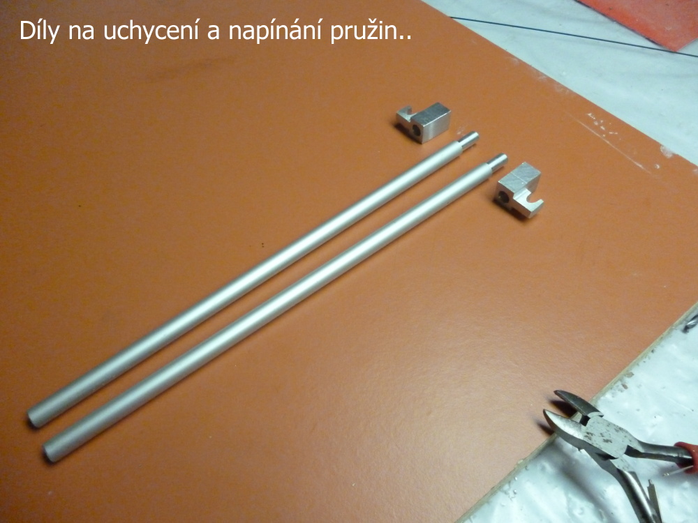

Začal jsem práce na napínacím systému.
Miloš.

Příspěvek 12. 1. 2014, 7:27
Tak jsem napínací systém jakž takž dokončil.
Miloš.

No nevím, nechci ti brát iluze o napínání drátu, ale když jsem řezával na mašině křídla, tak jsem měl taky napínání pružinou. Ale bobužel to moc dobře nefungovalo. Párkrát při řezání v GMFC dokonce pojezdy jedou opačným směrem a v části řezu se zase rozjedou tím správným, je to hlavně na malých částech, jako směrovka a jiné díly s velkým úhlem.
Teď k věci. Ten drát ti musí fungovat i v úhlopříčce přes celou mašinu a to ti v tomto případě s pružinou nevyjde. A pokud to tam natáhneš úhlopříčně, tak přetáhneš pružinu a ta už se potom nevrátí a nedopne drát. Taky když s tím vyjedeš nahru, tak ta pružina to začne stahovat k sobě a to je potom na dodání horní příčky.
Prostě potom to řešení s lukem je asi nejlepší co se na takovou věc dá aplikovat. Neměl jsem ho pod stolem, ale na nad stolem. Ten rám se dá podepřít na ložiskách, které jsou na podpěře přidělané na svislém vozíku. Takže rám se zdvíhá společně s vozíky.

Pod stůl dát luk nemohu, překáží mi nohy, a nad stroj se mi opravdu nevejde. Mám od vršku hlavy ke stropu tak 10 cm. S vrchními příčkami počítám.
Trochu jsi mě překvapil s tou uhlopřičkou přes celou mašinu. S tím jsem vůbec nepočítal. Ani si nedokážu navodit situaci, kdy by to bylo potřeba. Teď mě napadá, snad v případě delta křídla.....
Ale díky za připomínky.
Miloš.

ono kdy budeš řezat třeba i křídlo na akrobata s rozpětím 2 metry a hloubkou u kořene 500 a na konci 250 tak ti na půlce křídla vycházi rozdíl v délce drátu cca 30 mm ( počítáno s rovnou náběžkou) tak si to pak zkus po napnutí drátu do dotáhnout o 30 mm jak to bude chodit. Já jestli si budu dělat další mašinu tak si udělám sejný způsob jako mám na mašině od stepfouru a to napínání pomocí tenzometru a dc motoru s navijákem. Případně ten tvůj způsob bych vylepšíl tak že bych na jednu stranu dal tahový potenciometr a na druhý krokáč co mu chodí vevnitř závitová tyč ( od microconu) a pomocí toho krokáče bych udržoval relativně konstatní napnutí drátu.

Zkoušel jsem 60mm. To je v pohodě. StepFour to má vyřešené perfektně, ale zatím se mi to zdá dost nákladné a na mé občasné řezání zbytečné.

No také jsem to řešil a nevyřešil, ale pro řezání křídel není potřeba rozjezd přes celý stroj. Podle mého stačí 30 stupňů. Ani samokřídlo se neřeže v konečném úhlu, ale ořezává se. Mne zajímá, jak přivedeš proud na drát a co použiješ za zdroj proudu. Napadlo mne použít naviják ze stahovací lampy. :D Tah se dá nastavit na 8 kilo, ale nemám jak změřit potřebný tah.

Proud na pálení přivedu svorkami přímo na drát. Mám několik různých zdrojů. Vyzkouším a vyberu to co se bude nejlépe hodit.
