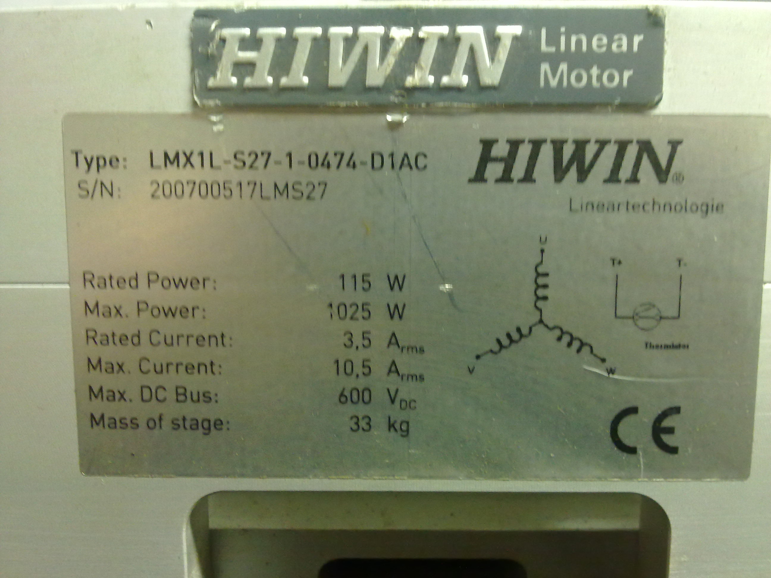

Dobrý den,
Potřebuji radu, jaké zvolit drivery pro lineární motory a co vše potřeba, aby mi to chodilo pod MACH3
Koupil jsem díly, v podstatě skoro kompletní osy, na kterých jsou lineární motory HIWIN s odměřováním pravítkem na kolejnici.
Stavím si portálovou frézku na hliník a aktuálně řeším pohon os. Dané motory mají sílu něco přes 400N což by mělo stačit,
ale nevím, jaký servodriver použít a jaké bude celkové zapojení až po PC. Zvažoval jsem demontáž lineárních motorů - odprodej a jejich nahrazení kuličkovými šrouby a krokovými motory - jejichž zapojení a řízení je v tomto fóru dostatečně vysvětleno
a často řešeno, ale zřejmě to není krok správným směrem.
Věděl by někdo, jaký driver, a jaká další elektronika příjde mezi drivery a PC? (napájení, oddělovací deska???)
Případně jiný návrh řešení?
Také cena Servodriveru je rozhodující. Stačila by mi i nějaká čína do 5000,- za kus.
Děkuji předem za případnou pomoc.
Specifikace motoru
Specifikace motoru
základ cnc frézky - 2 motory pro osu Y

já bych to viděl na driver pro 3f krokáč , nebo nějaký pro BLDC motory

Pěkný kousek, ale bez originálního servozesilovače asi nepoužitelné :(

Tento pohon na stroji Sringer 1200, byl řízen Lexiem 15 od schneider telemechanique. Třífázový servo měnič řízený profibusem, ale umí i step/dir.

Asi bych se to pokus rozhýbat s nějakým 3f driverem pro AC serva. Na Aukru se občas lineární motory objevují za doce zajímavé ceny. Už jsem o tom uvažoval také. Mám doma hromadu servodriverů SIEMENS a chtěl jsem to s nima vyzkoušet. No, ale po rozumné úvaze jsem ještě žádný lineární motor nekoupil. Ono to bude chtít asi trochu víc laborování.

přešně jak piše 57peta. akorát jej trošičku opravím. na tohle by ti stačil i jednofazovej lexium 15. ovladat to pujde step dir . ten měnič umí skoro vše na co si spomeneš. akorat cena za ty drivery bude taková že za to koupíš pomalu celou starší mašinu. myslím že stojí kolem 40k :)
další věc je tyhle pohony nejsou určeny na frezovani. i v některých al slitinach je železo. tohle se chová jako obrovskej magnet takže na kovy bych to nedal. je to určene na podavače atd...
motory stoho vindej a vraž tam šrouby. to je nejlepší co mužeš udělat.
další věc je nastavování. ten kdo se vtom vyzná to bude nastavovat třeba 2 dny a ten kdo ne tak týden a možná nikdy...
posledně jsem ten driver nastavoval asi 5 dnu a to ještě za vydatne pomoci 2 lidí co stím mají skušenost.. není to žadná prdel...

ještě doplním, znám dva lidi co to maji na frezce. zatím to nechodí ani jednemu. nemají to dostavěné. moc tomu ale nevěřím že na tom budou někdy obrábět.
je to jenom moje uvaha , ale tenhle motor nemuže stouhle silou udržet obrobek pod záběrem. když tam daš kuličkáč je to o něčem jinem. ten šroub je vlastně převod do síly, tohle podle mě frezka třeba 6mm musí utrhnout. myslím v záběru.... nechce se mi tady počítat řezné síly atd.. skus si to spočítat...
ale jak píšu je to jenom moje uvaha. na nějaké plasty by to možna šlo, poliš dřevo atd...

Jojo, a pozor na magnetické materiály! Ty motory mají silný magnet a cizí magnetické pole.. tomu nebude dělat dobře. rozjet motor asi nebude problém, jen nevím jak s tím odměřováním, jestli to přímo měnič snese.

Nechci strašit ale co jsem zatím měl lineární motory v ruce tak to neni žádná sranda. Jelikož jde v podstatě o bldc servo je nutné aby driver měl i vstup pro hall sondy. Taky většinou tyto motory mají pravítka se sinusem a i pak je tedy výběr driveru dost omezený. Taky jsem o té ose uvažoval ale myslím že bude těžké to naladit na dostupné drivery. Pokud by se z toho pravítka dal dostat klasický enkodérový signál bylo by to řešitelné třeba driverem od granitedevices ( dva tu mám).
