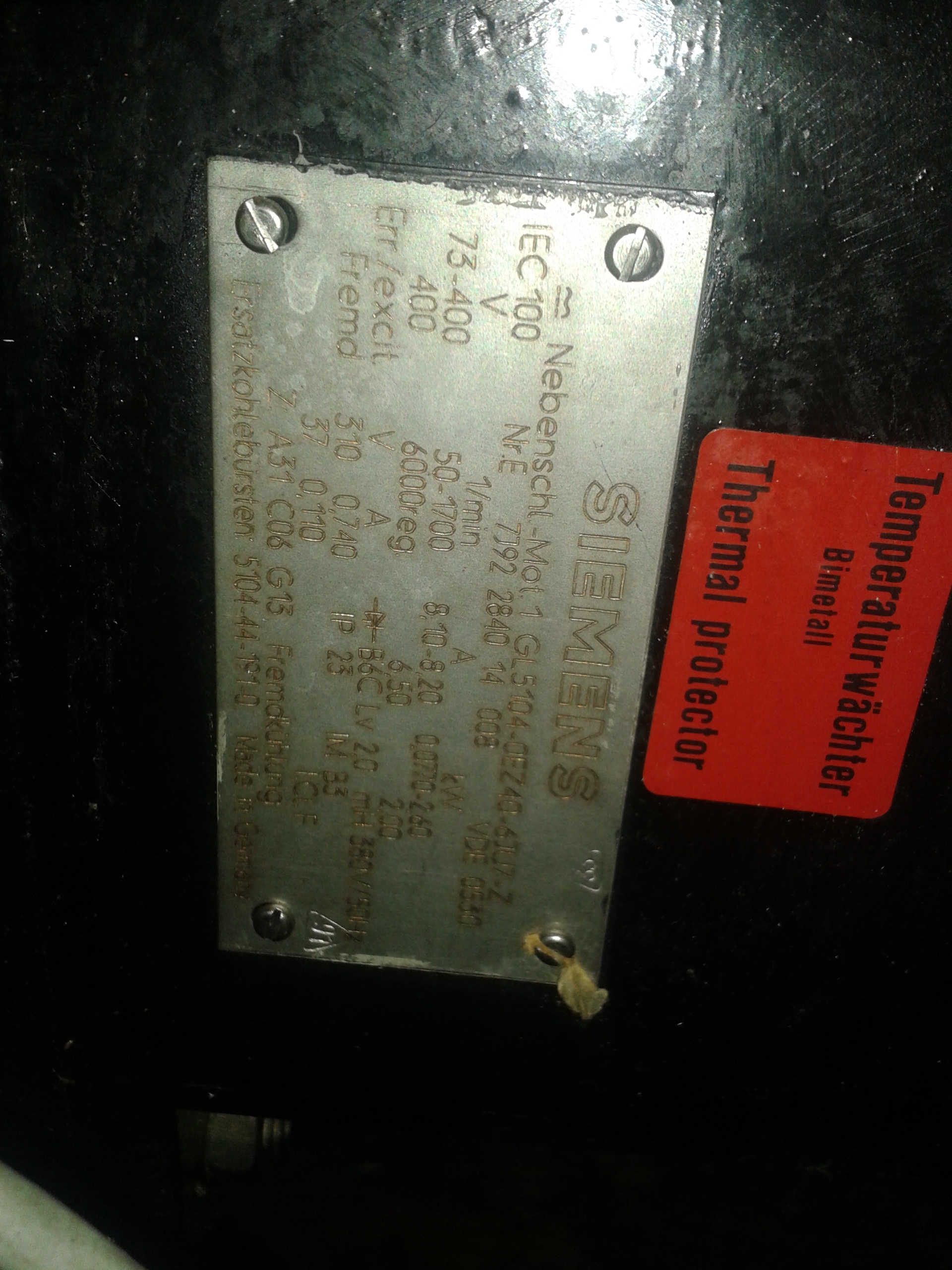

dorazila mi nabídka na čelisti. Kus za cca 1500Kč , zatím je nepotřebuju práce na soustruhu bude víc než dost. Každopádně jsem sundal zadní dekl a už vím proč to má 230 kg. Skoro celý zadek je 2.4 Kw motor. Budu muset zjistit zda rozjedu původní měnič drivery. Ty drivery asi nebudou mít step dir uvidím je to něco co si dělalo přímo EMCO.
