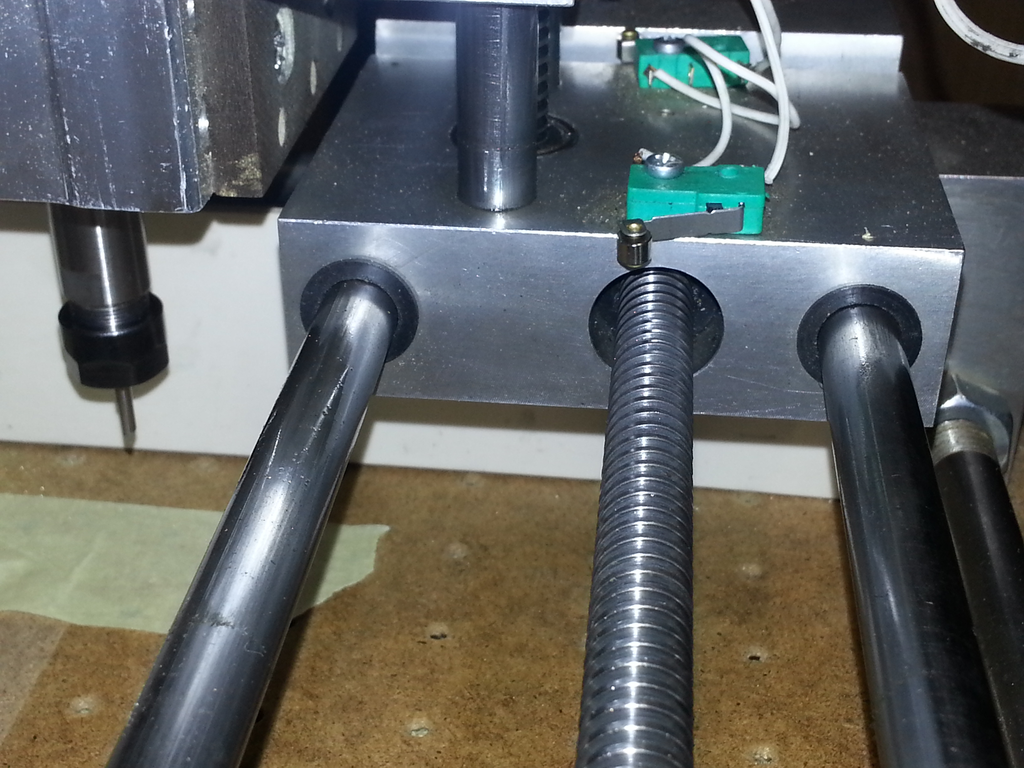

27. 1. 2014, 8:29
O víkendu jsem trochu vylepšoval veterána. :D
Dostal vřetýnko a dal jsem mu nové pouzdra na Z.
TO ticho při práci je k nezaplacení, Manželka se nerozčiluje :) že mám frézku v obýváku.
Potřebuji nahradit kluzné futra za ložisková i X a Y své pomoci to nedokážu.
Luboši až budeš u Rase tak se zeptej jestli to dokáže v toleranci převrtat na 21
Určitě mu to lip vysvětlíš jeto tvůj výtvor.

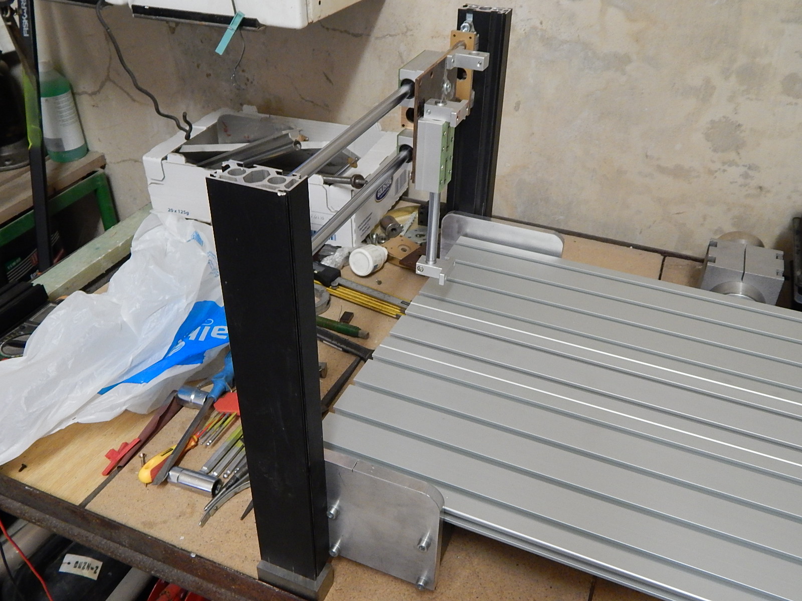

21. 6. 2015, 3:41
tak abych byl trochu soběstačný jsem se vrátil ke stavbě mé frézky.
Po takové době jsem zjistil že nemám podklady ani myšlenku jak jsem to tenkrát chtěl postavit :(
A tak to řeším za pochodu :) přes víkend jsem se trochu posunul.
[attachment=4]11111111 009.JPG[/attachm
