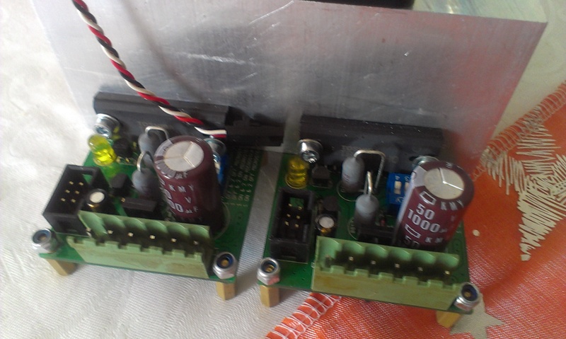

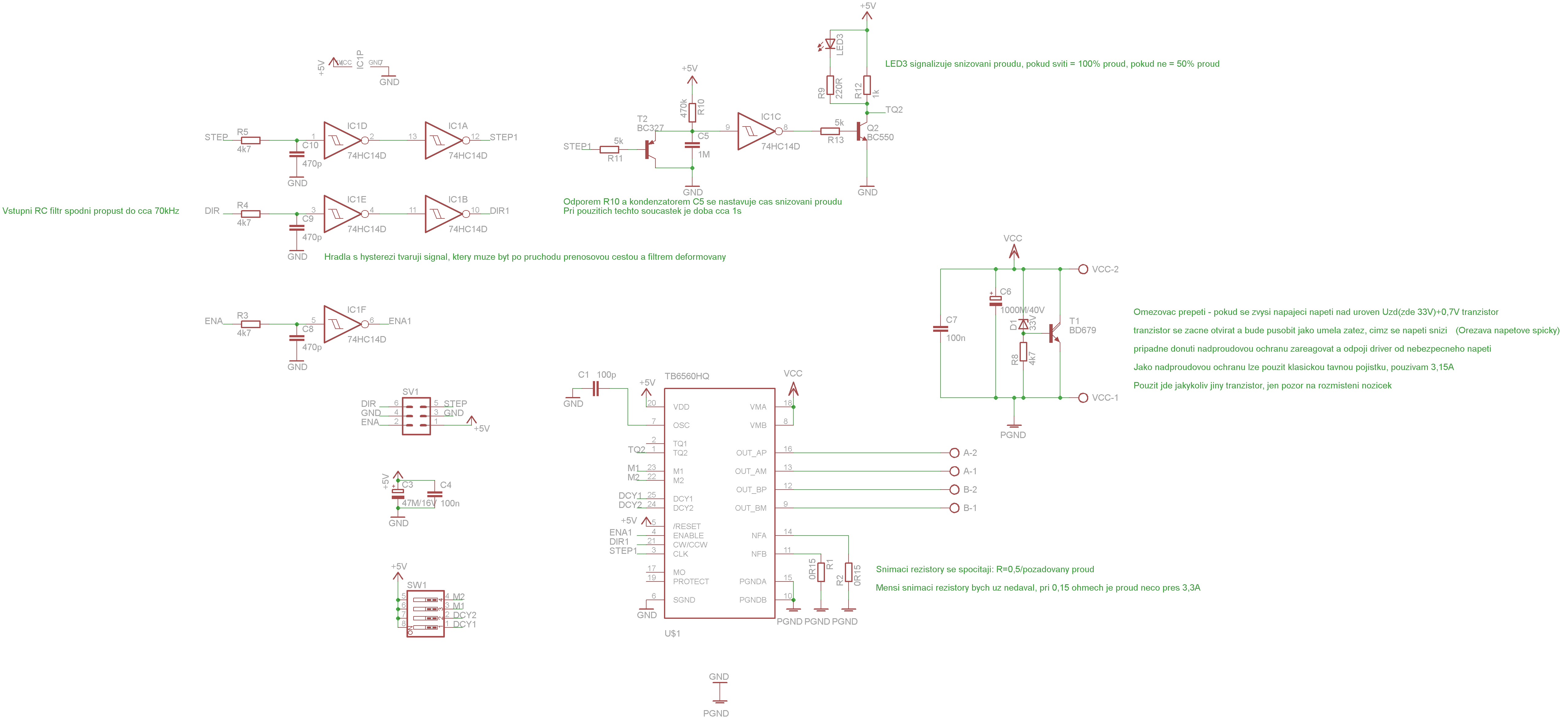

Příčinu hoření obvodů při napájecím napětí kolem 30V bych viděl v tom, že nemáte v meziobvodu přepěťovou ochranu. Když motor brzí, tak se chová jako generátor a cpe vám proud zpět do kondenzátoru, napětí roste a je dost možné, že krátkodobě vyleze přes kritickou mez. Kdysi jsem taky navrhl desku s těmito obvody, provozuji jich několik na 33V při 3.5A, zkrátka z nich ždímu co se dá :D A zatím mi neodešel ani jeden obvod. Tady je možné stáhnout můj návrh, pokud hledáte inspiraci. Přikládám ještě schéma v .png pokud nemáte Eagle. Pokud máte oddělovací desku, které skutečně galvanicky odděluje, tak můžete drivery připojit rovnou k ní, pokud ne, musíte na drivery dodělat galvanické oddělení, tím z toho uděláte "plnohodnotný hobby driver" :) Uváděné schéma se mi moc nelíbí, je tam spousta zbytečných věcí, které nemají vliv na funkci desky.

GMAN píše:Příčinu hoření obvodů při napájecím napětí kolem 30V bych viděl v tom, že nemáte v meziobvodu přepěťovou ochranu.
Nestačil by na to zrovínka ten transil (vhodných parametrů samozřejmě)?

Chválím použití konektorů, tyhle nástrčné opravdu stojí za to. A samozřejmě jsem rád, že drivery slouží :)
Thomeeque píše:Nestačil by na to zrovínka ten transil (vhodných parametrů samozřejmě)?
Transil by fungoval taky, v podstatě je přímo určený pro takovéhle úkoly :) Takže buď jak to maji oni - ke každé cívce jeden, a nebo dát jeden paralelně ke kondenzátoru do meziobvodu.
