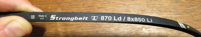

nemáte někdo? Koukám na jejich web a nevidim. Mám klínovej řemen 870 Ld / 8x850 Li a potřeboval bych vědět minimální průměr řemenice.
Dík, T.

Koukám na katalog Tyma, značení a výrobce úplně nesedí, ale vidim tam na straně 14 "Klínové řemeny klasické 5, Y/6 a 8" a u 8mm variantu Lw 870 / Li 850, to bude asi podobný? Min. průměr řemenice 40 mm. Myslíte, že bych mohl jít trochu pod, pokud to neni pro 24/7 provoz?
EDIT: Teď tam u tý varianty vidim poznámku "Řemeny s vnitřním ozubením", tak to ten můj nemá (jestli je to to, co si myslim :))

pokud je pro klínovej řemen s drážkama uvedená minimální řemenice 40 tak pro klasickej klíňák bude vyšší, pokud chceš menší průměry použij řemeny na to dělané nebo co tě k tomu vede? ono když to moc ohneš tak půjde rychle do hajzlu.. ale klidně to v tvém provozu může fungovat roky..
Příspěvky: 8931
3. 1. 2014, 9:39
jinak v tabulkách je uvedenej minimální průměr pro řemen šířky 8,5mm 71mm a nedoporučovanej minimální rozměr v krajních situacích je 63mm

s průměrem řemenice si pro občasné použití nedělej hlavu, i kdyby tak ten řemínek stojí pár korun
ty doporučené minimální průměry jsou pro výpočtové životnosti v tisících a desetitisících hodin
nechci tě podceňovat, ale to na mazlíkovi nenajedeš :D
na čínské stojanovce mám na 10ku řemen řemenici o pr. tak 30mm
pro malé pr. řemenic se dělá řemenice o trochu (o1-2st, jestli si to dobře pamatuju) rozevřenější než těch std., 17st. řemínek na vnitřním obvodu více nabyde
spíš bude problém s úhlem opásání a s prokluzováním

No já se o to právě pokusil - když jsem tento řemen kupoval (a nebyla to asi ta úplně nejlevnejší sorta, nějakých 230 nebo tak podobně), říkal jsem pánovi, že bych rád na co nejmenší průměr řemenice. Pán koukal do nějakách papírových tabulek a u tohoto vykoukal jako mezní (možná už tu krajní) kolem 35mm. Jenže pokud ho jen tak v prstech ohybám, tak mi přijde, že se tak malýmu průměru už docela brání, proto jsem právě chtěl kouknout do katalogu. Asi nějaký nedorozumění :(

No vida, v toto jsem trochu doufal :) řemeničku budu "točit" (z aluminia), tak by se mohl pokusit o nějakou geometrickou kompenzaci..
