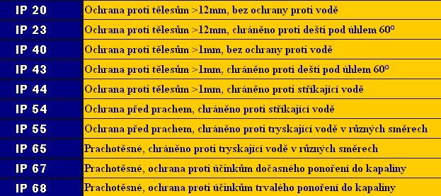

picom
Příspěvky: 2355
20. 3. 2014, 2:54
většina motorů má IP54 a to by mělo stačit
Kilovolt
Příspěvky: 829
20. 3. 2014, 3:05
Teoreticky ano, ale většinou se u motoru s tímle krytím dostane voda do ložisek a pak..... Třeba i Siemensu se nechá objednat motor s krytím IP56 nebo IP65. Ale já bych to asi taky řešil normálním motorem s tím, že bych dodělal dodatečné krytí ložisek a možná i připojovací krabice- prostě aby na to šla voda co nejmíň 8) .
karelsklo
Příspěvky: 1470
20. 3. 2014, 5:56
Díky za tipy.Motor z čerpadla mě napadl jenže bez totálního překuchání na jeho hřídelku nic nedám a navíc ložiska a hřídel ani nic nesnesou.Ale jako první nápad je to dobré.

Jo.To udělám určitě,mám tam dokonce rozvaděč s nějakým lepším fíčkem tak to píchnu do něj.Díky za rady a za tu tabulku IP.
