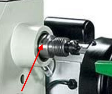

Zdravím,
nemáte někdo nějaký tip, jak odšroubovat čtyřčelisťové sklíčidlo? Absolutně se nechce hnout z místa. Jakožto ženská jsem ho nemohla nijak moc utáhnout, ale už to zkoušel i můj muž a nejde sundat. Zkoušeli jsme promazat (není moc kudy) nějak to rozebrat (není jak) i do toho mlátit kladivem. Netuším, co se stalo, proč nejde sundat, ale začínám z toho být dost nešťastná. Máte někdo podobnou zkušennost a tip, co s tím?
Mám soustruh teprve chvilku, teprve se spolu učíme vycházet a tohle je docela čára přes rozpočet. Mám tento typ:http://www.vseprodrevo.cz/holzstar-db-4 ... -na-drevo/
Díky za rady, Klára

Buď se to dotahuje doprava nebo doleva. Stačí se podívat na vyměnitelný díl, jaký tam je závit. Ten soustruh nemám ale u mého se tam strčí čep do osy hřídele a těla soustruhu a pak se lehce krátkým a tupým úderem klepne na požadovanou stranu.

pravý - levý
jestli máš na té univerzálce zezadu desku se závitem, který je našroubovaný na závit vřetene, bude to uděláno tak, aby se při normálním směru otáčení vřetene hlava se závitem utahovala
ubíráním špony brzdíš hlavu proti vřetenu, hlava se pořád dotahuje
tipuju že hlava je prostě jen zarvaná víc než obvykle
pomůže hrubší násilí
utáhni mezi pakny kus silnějšího špalku tak, aby neprošel nad ložem a pust to reverzem, aby se ten špalek zarazil o lože
klidně několikrát za sebou
buď připravená to hodně rychle vypnout, ať ti ten drobeček po vyšroubování nespadne na nohu a radši stát bokem
nebo nějak zablokuj vřeteno, mezi pakny opět kus hranolu napříč a praštit do toho pořádně kladivem po směru otáčení
vřeteno zablokuješ třeba zařazením nejmenší rychlosti - proti rázu od hlavy bude působit do rychla zpřevodovaná setrvačnost motoru
jestli to má přístupné klíňáky mezi vřetenem a motorem, dej mezi ně kus špalíku a stáhni je přes 2 kusy prkna truhlářskou svěrkou

jelikož je to jednoduchý soustruh na dřevo tak myslím že reverz nemá , podle fotek to má na přírubě plochy pro klíč což je dobré , ale ještě je potřeba vymyslet jak zablokovat vřeteno ?

na obrázku je zřejmá plocha pro plochý klíč, tedy nasadit a opřít na P nebo L stranu podle závitu. Pak klepnout na sklíčidlo

a tady je zase dobře vidět že má plošky i příruba takže dva pořádné klíče a musí to jít
jinak zhledem k tomu že je vřeteník standartně vlevo tak tam musí být pravý závit - klasika

Ahoj. Možná by pomohlo také soustruh otočit do svislé polohy koněm dolů a kápnout tam trochu brzdové kapaliny. Myslím mezi ten závit a univerzálku. Ona zateče prakticky kamkoliv. Nechat nějaký čas působit,cca hodinu a pak do toho klepnout, jak už ostatní popisovali. Na všelijaké kouslé či zarezlé sočástky se mi to osvědčilo a nemusí se ani ohřívat. Hodně zdaru. Písař
