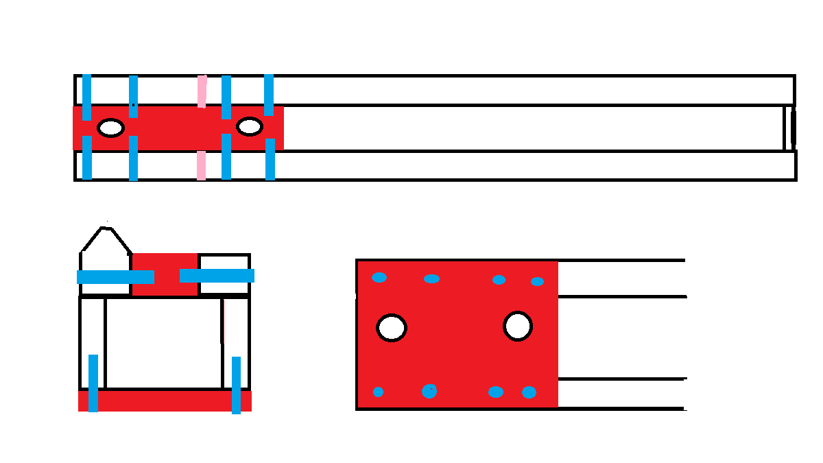

brouk pytlik píše: A co třeba vytáhnout lože,na fréze ty řezy,co jsem tak dojebal přesně opracovat,vyrobit do toho profilovanou přesnou vložku na těsno,zavařit to a do přední plochy lože zakomponovat tu destičku,jak jsi psal? Taky v tomtopřípadě hrozí,že svar praskne,když bude minimální mezera?
NEVAŘIT, svar se utrhne vneseným pnutím
profilovanou vložku ano, iniciativě se meze nekladou, přesně obrobit, skolíkovat a sešroubovat na lepidlo (epoxid)

dej víc fotek, ono z té jedné není patrné co to drží pohromadě. myslím, že dostatkem nějakého materiálu okolo to nějak zpevnit půjde. Ale dej víc info, fotky ... fotky ...fotky

Na tom štítku je nápis W.A.Richter atd,..a je to obrázek meče s rukojetí stylizovanou do písmene R. Hledaljsem o tom něco na netu a je toho moc málo,údajně se to používalo někdy i v pojízdných dílnách wehrmachtu a snad nějaké závity by to umět mělo,ale tu hvězdici a jiné nesmysly k tomu nemám.Při rozebírání z toho vypadly 3 mince III. říše s hákovými kříži z r. 43 a 44. Nafotit to už nemůžu,dnes jsem to rozdělal a lože odvezl borcovi k vyfrézování a opravě.

Nevím kde jsi nechal hlavu, ale stalo se.
Nicméně než to vařit, tak to udělal tak, jak jsem ti to nakreslil.Dáš 2 železné desky proti sobě a podlepíš to epoxy s plnivem a stáhneš to tak akorát, spíše méně než více. Po 48 hodinách to dorveš na tvrdo.
Samozřejmě vše na 100%odmaštěné.

já bych to skolíkoval takto ....protože mám podobný tak vím že vnitřní strany běží a jsou broušené ,dát mezi ně vklad s dirama na svorníky ,nevím jak máš spodek lože,já ho mám znova broušené ,jen mám jinak tu nohu. tam bych dal plotnu zespoda dle možností . Budˇ vynechat na podložky a matice co jsou na svorníkách vřetene,nebo zase udělat díry . Radši bych udělal díry a pomocí svorníků to budeš přez plotnu ještě dotahovat"rovnat".
