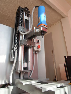

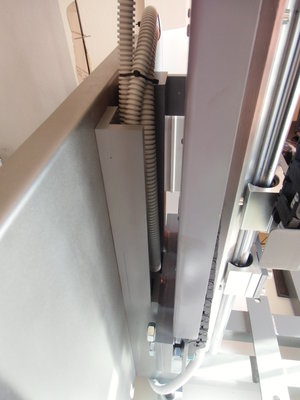

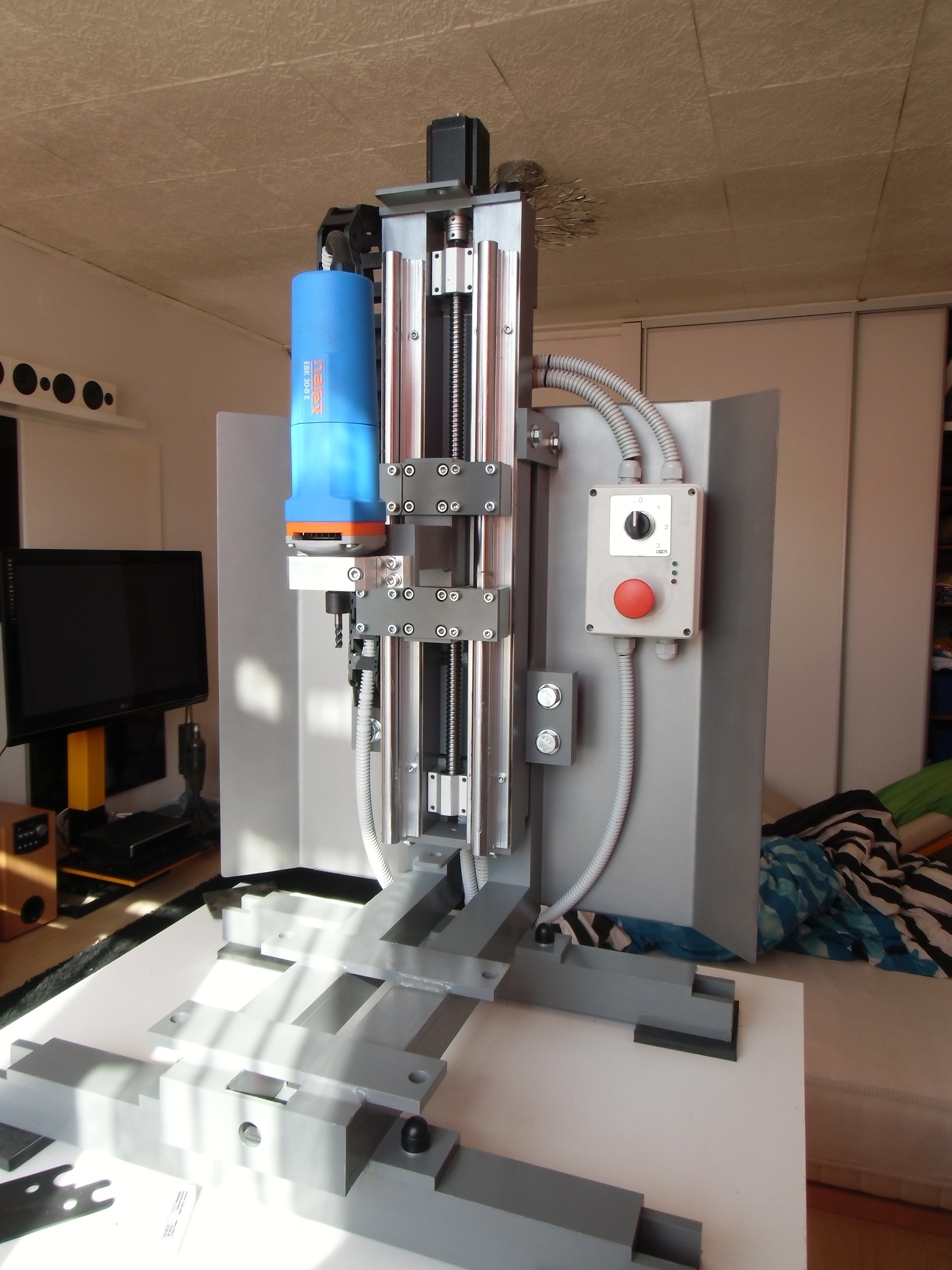

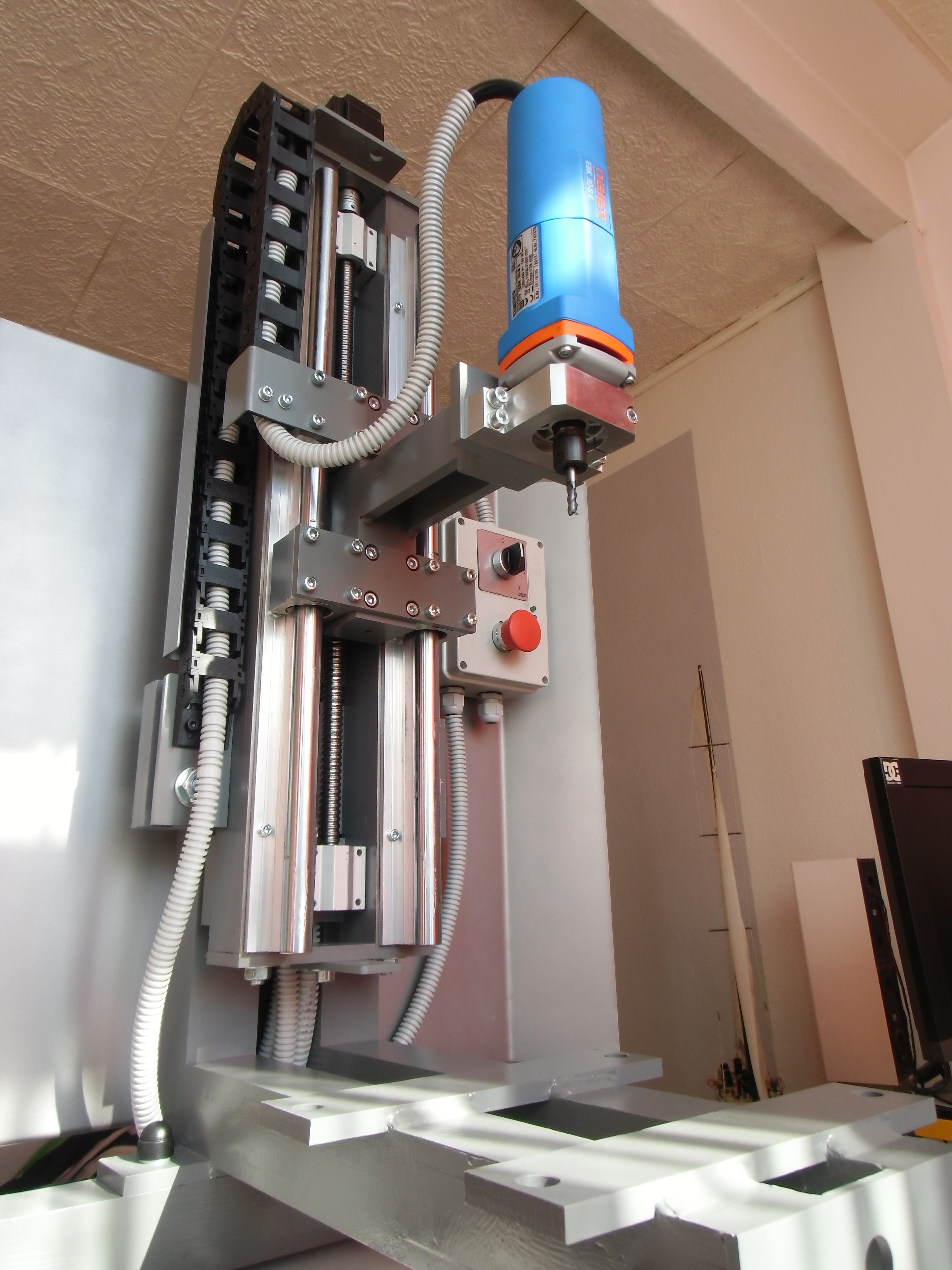

Zdravim, asi po 4 měsících boje se zrodil pokus 2 na frezovani AL, tak snad to uz bude dobre.
Svarky 50x50/10 tazena ocel za studena, zámkovy systém pro zpevneni a snazsi montaz konstrukce, část svaru varena elektrodou kvůli hlubšímu zavary, svarence 1/2 V svary, 100kg, podeprene vedeni 20mm, kulickac 1605, jina konstrukce oproti pokusu c.1 . Ještě hodne práce na tom bude, stul, rozvadec vetsi atd.. Ale ted zatím dobry pocit.

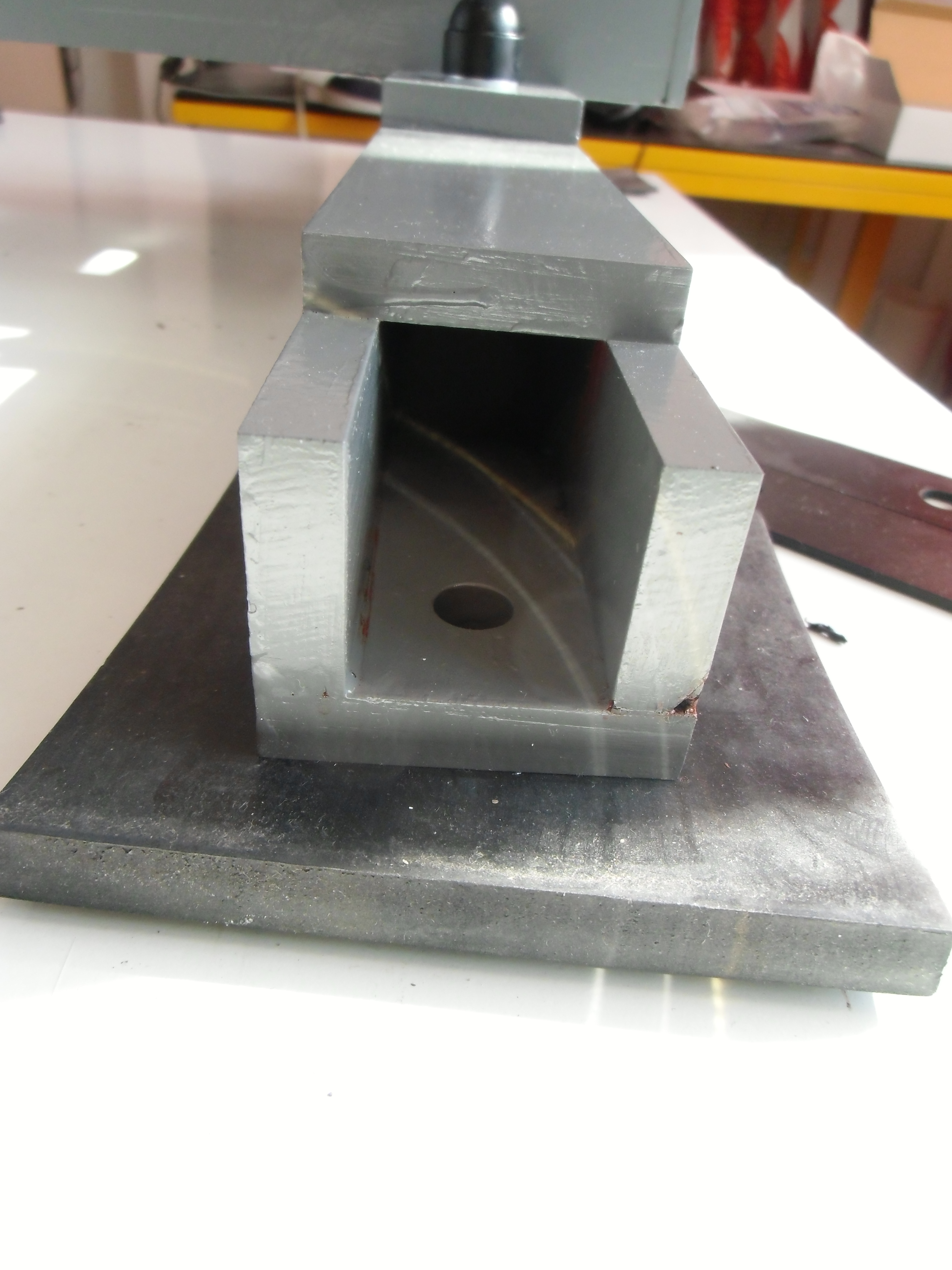

Ještě bych chtěl doplnit, jak se zde mluvi o prohybani v dusledku zahrati a pnuti.
Svarky jsou vareny přes kulatinu, kterou jsem po nabodovani vyrazil. 1/2 V svary jsou zhruba po l-10-12cm a pote 8-10cm mezera, byla mensi spotřeba materialu a méně práce. Diky 10mm stene plochace krasne sedi na sobe a po dotazeni sverkama a desticky se to ani nehne. Vareno CO2. Odvod tepla je dost vysoky, tloustka materialu také, takze se to nehnulo, minimalne. Jak z praxe mohu rict, zkrouceni materialu při vareni lze většinou predejit spravnym postupem, sesazanim, volbou druhu svarovani. Koutaky jsou u slasich materialu problém, když uz tak delat az nakonec a jen tak aby se nereklo minimalni jednou housenkou.

Ahoj, mohl bys prosím osvětlit toto: Svarky jsou vařeny přes kulatinu, kterou jsem po nabodování vyrazil, nějak si nedovedu představit so tím myslíš a protože je evidentní že víš co děláš tak bych se rád poučil-Díky!
Topol
Příspěvky: 429
21. 4. 2014, 4:03

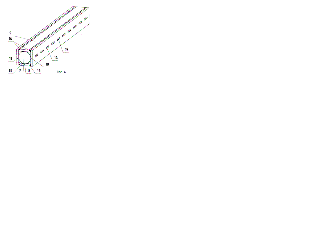

To co vypada na obrazku jako jekl 50x50 je svarek svarovany z plochacu tazenych za studena, ty mají rovnost h11 a mají hlavne ostre hrany do praveho uhlu, takze lze je seskaladat. Svarky jsou prurezu 50x50/10 stena . Pouzil jsem 2x siri plochace 50/10 a 2x 30/10. Kulatinu prurezu 30mm h 9. Dam dva plochace 50/10 a mezi ne 2x 30/10, u 30/10 mam dopředu udelane ukosy, 1/2 V svar tam kde budu varit. Naskladam to takto kolem kulatiny, postahuji sverkama, zkontroluji podle uhelniku, dovnitř striknu trochu oleje. Pak udelam par bodu, otocim znova stahnu vselijak, vypodlozim kvůli presahu svaru u nabodovani, dotahnu proti sobe i proti desce a znovu naboduji. Pak vyrazim kulatinu a postupne varim. Jde o to, ze kdybych to s tim nabodovanim prehnal, kulatinu bys nedostal ven ani za boha. Není zas tak draha, slo by ji tam nechat, ale vaha by byla neskutecna.
Někdo mi totiž při první jeklove freze radil mimochodem, jak konstrukci ze svarku používala firma TOS, byli tam super Pdf, je tam i obrazek. Oni tam mozna tu kulatinu nechavali. Vsechno dulezite mam pridelane na strane toho plochace 50, protože ty svary nikdy nevybrousíš do dokonalosti, tak aby jsi neprobrousil trochu kolem. Leda ze bys to orovnal na frezce.

Dík za vyvětlení, to je paráda!

Vedeli by ste poskytnúť podklady: „jak konstrukci ze svarku používala firma TOS, byli tam super Pdf, je tam i obrazek“?
Ďakujem.
Topol
Příspěvky: 429
22. 4. 2014, 3:50
viz příloha, nic podrobnějšího nemam
