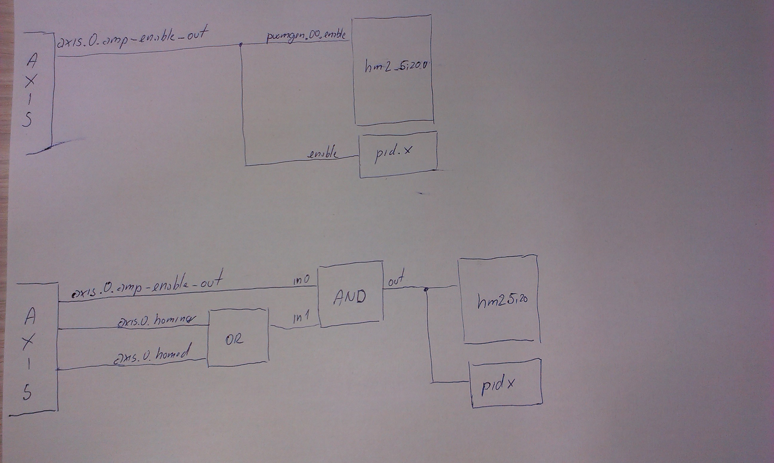

V zaklade PNCCONFEM nic takoveho nedocilis myslim ze to tam nejde. Musis si napsat jednoduchou logiku v HAL ktera to osetri na zaklade signalu axis.N.homing OUT BIT.Juro píše:Nemožem prísť na to, ako. V zaklade pncconf. je moznost zakazat MIDI pohyb pred Home , ale manualne mi to stale chodí. Raz sa pozabudnem a to bude strasni rachot. 250kg+50m/min=katastrofa.
Pripadne nejaky odkaz, ako na to. Dik.
Anebo si na to napis modul.
RADEK
automatizace/konstrukce

Tady mas nakreslenej jeden ze zpusobu jak osetrit aby se ti masina nehejbala pred HOME.
je to pro jednu osu, analogicky by si to musel udelat pro ostatni osy.
Pro vysvetleni:
z AXIS leze axis.0.signal amp-enable-out, kterej je aktivni pri zapnuti stroje a je napojenej na stepgen-enable pro KM (stepconf), nebo na PIDx-enable a soucasne na pwmgen pri pouziti MESY (pncconf).
tim ze do schematu zaradis AND tak to muze jezdit jenom pri splneni podminky, ze oba signaly sou nahore. A protoze s tim potrebujes hejbat jak pri homouvani, tak po nahoumovani, tak je tam jeste jeden OR, kterej to zaridi.
ale urcite to jde nekolika dalsima zpusobama.
